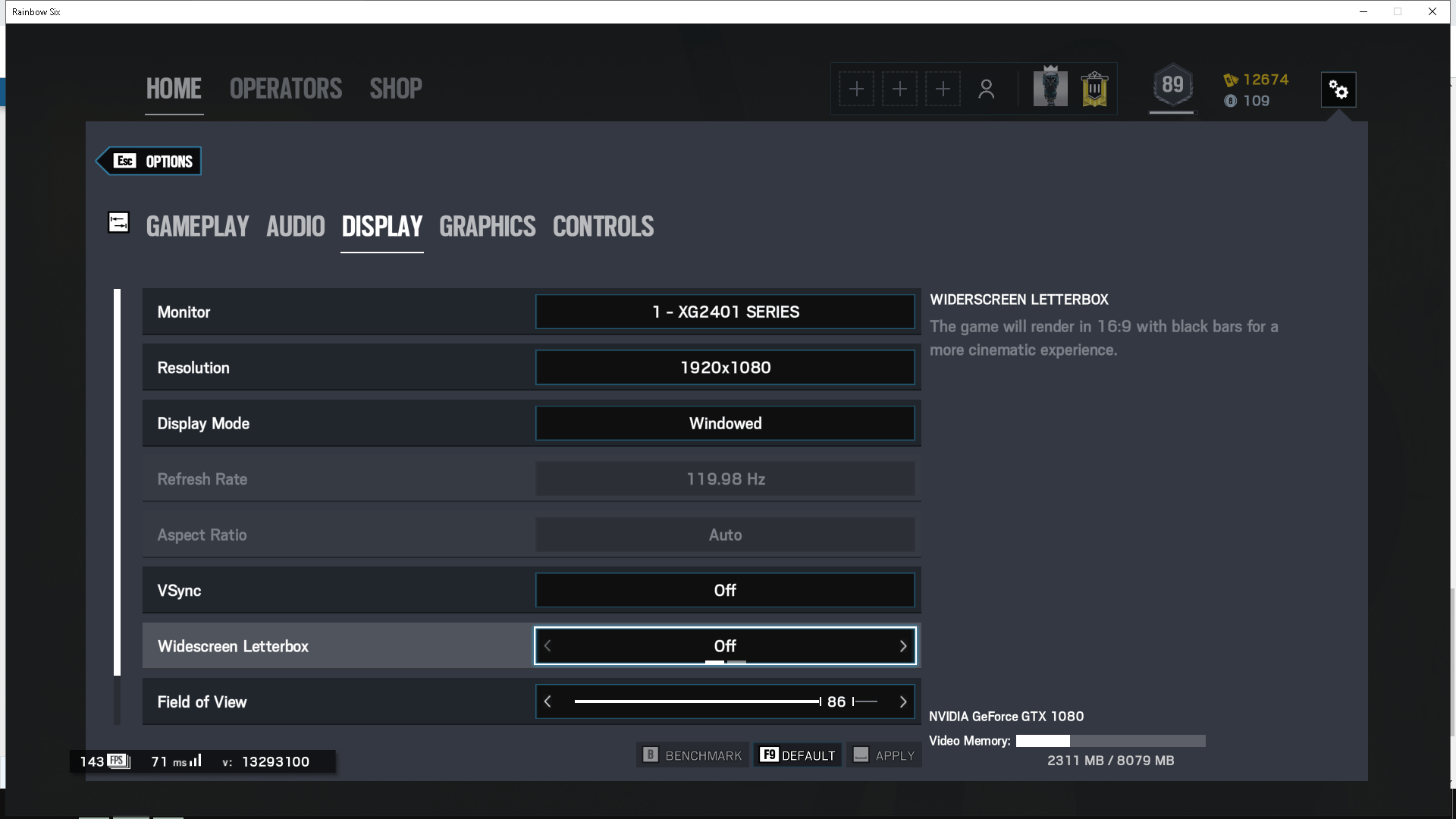

Yok bulamıyorum, V-Sync açınca dediğim gibi mouse gecikmesi çok fazla oluyor. Kapatınca CPU çok fazla ısınıyor. Havalarda ısındı 80 dereceyi görüyor.

Eki Görüntüle 418106
Display Mode: Windowed değil, Fullscreen yap. Altındaki Refresh Rate aktif olur, ordan 144 veya 143 HZ seçeneği çıkar monitörüne göre.

Ekran görüntüsü alabilmek için çerçeveye aldım. Refresh Rate zaten 143.85 Hz ayarlı geliyor. Ama oyun içinde bir sınırlama olmuyor. 200+ alıyorum genelde.
