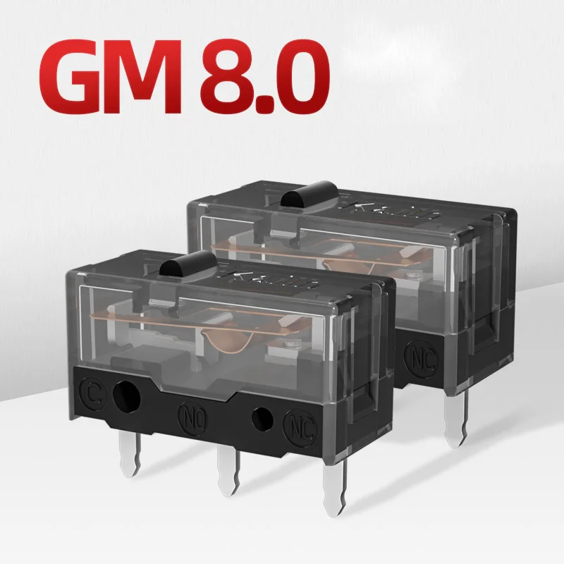

Switch olarak yine Türkiye'den almak isterseniz:
Yurtdışından almak isterseniz:
TRY 85.39 | 2/3 adet Kailh mikro anahtarı 80M can yeleği oyun fare mikro anahtarı 3 Pin siyah nokta üzerinde kullanılan bilgisayar fare sol sağ düğme kailh GM8.0
Yurt dışından almak isterseniz:
Try 85.39 | 2/3 adet Kailh mikro anahtarı 80M can yeleği oyun fare mikro anahtarı 3 pin siyah nokta üzerinde kullanılan bilgisayar fare sol sağ düğme Kailh GM8.0
Switch değişimi zor iştir, bunu ülkemizde sadece kdacables yapıyor (kendi lehim bilginiz varsa o ayrı tabii):

Hocam bu Türkiye için satın almak istediğimiz sitede birden fazla switch modeli görüyorum. Tuş renkleri farklı olan. Bunların farkı nedir açıklayabilir misiniz? Veya en kaliteli olan sizin attığınız tuş mu? SS Rival 600 model farem için switch bakıyorum şu an.
En iyisi GM 8.0 ve Blue Shell White Dot'tur. White Dot biraz daha sert basıma sahip. Kalite olarak ikiside asla üzmez.
En iyisi GM 8.0 ve Blue Shell white dot'tur. White dot biraz daha sert basıma sahip. Kalite olarak ikisi de asla üzmez.
Çok teşekkür ederim. Sitede şu an GM 8.0 bulunuyor. Ondan alacağım.
