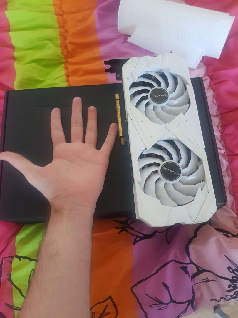

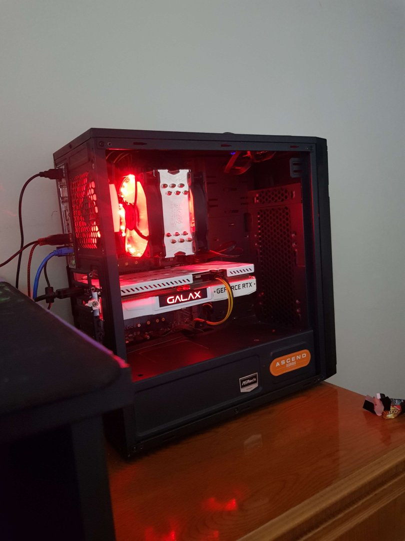

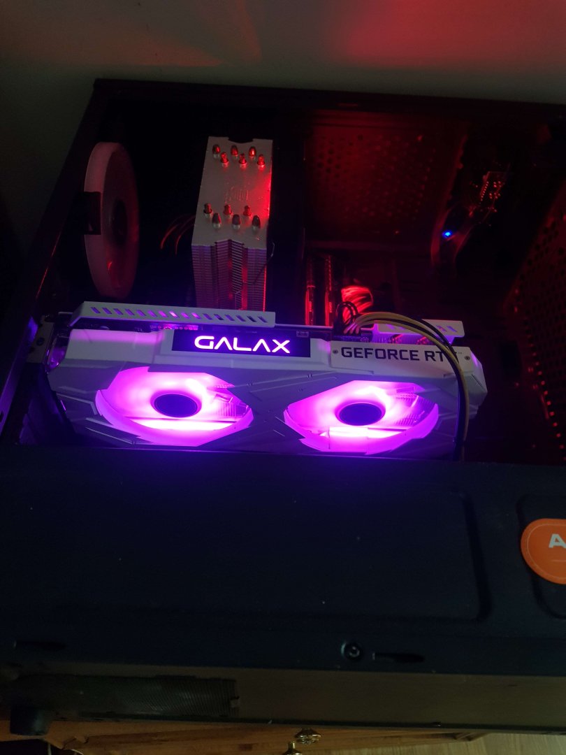

2 - Tasarım
Beyaz bir tasarıma sahip olan Galax RTX 3060 EX White kesinlikle tasarımıyla diğer modellerin arasında dikkat çekiyor. 2 fanlı olmasına rağmen 28.5 CM uzunluğa sahip olması kartımızın oldukça büyük olduğunu kanıtlıyor. 102 MM büyüklüğünde beyaz fanlara sahip. Güç tüketimine göre oldukça kalın bloklara sahip. Hem fanlarında ve kartın yanında bulunan Galax yazısında renk değişir ışığa sahip. Büyük, beyaz ve ışıklı olan bu kartın gerçekten güzel bir tasarıma sahip olduğunu söyleyebiliriz.
Kart Görselleri:

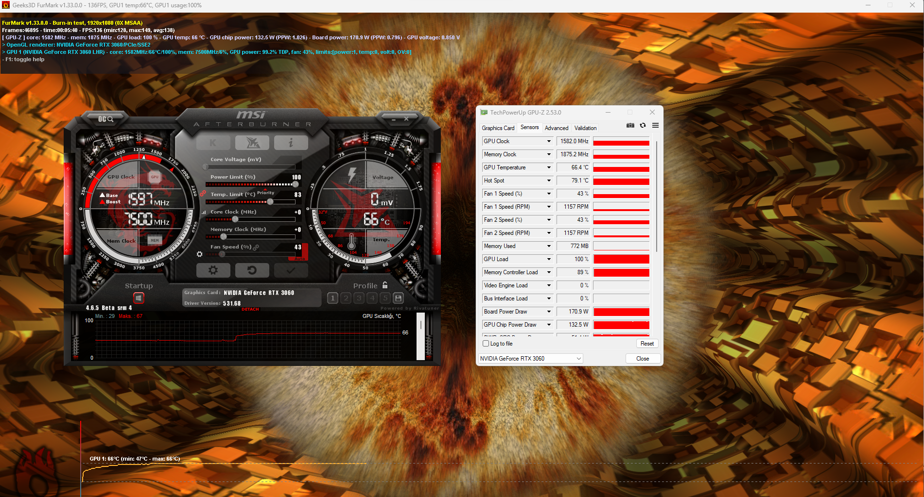

Galax RTX 3060 Ex White muadillerine göre daha kalın bir soğutma bloğuna sahip. Diğer RTX 3060 modellerine göre daha sessiz ve daha serin çalıştığını söyleyebiliriz. Güç tüketimi olarak kartımız 170W'a kitlenmiş olarak geliyor ve hiçbir şekilde 170W'ın üzerine çıkamıyoruz. Böyle iyi soğutmaya sahip bir kartta en azından güç limitinin 200W'lara dayanmasını görmek çok daha iyi olabilirdi.
Yük altı değeri:
5 dakikalık furmark sonucunda 1100 RPM fan hızında 66 derecede sabitlendi. Kasa kapağı açık test edildi. Hava akışı kötü olan bir kasada 74 derece 1500 RPM'e kadar çıktı. Ancak kötü hava akışına rağmen çok iyi bir soğutma sunduğunu söyleyebiliriz. İyi hava akışına sahip, mesh bir kasada çok daha iyi sıcaklık sonuçları elde edilebilir.
Ayrıca yük altında neredeyse hiç fan sesi duyulmadığını belirtmeden geçmemek lazım.

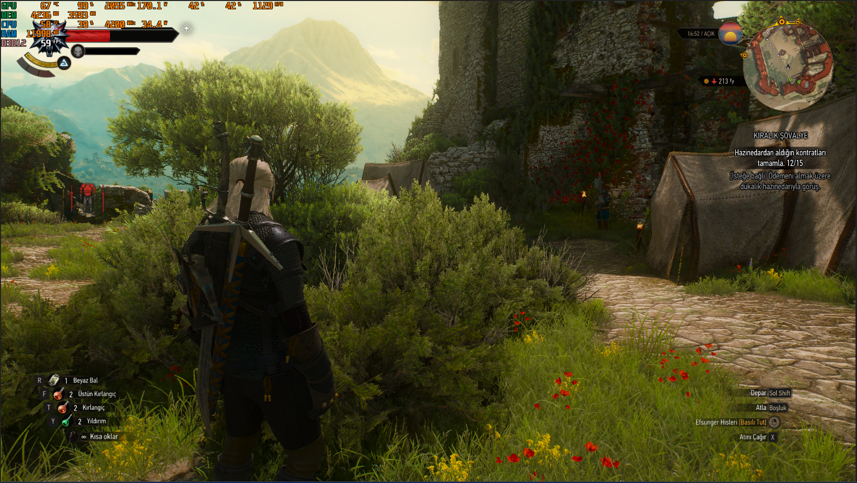

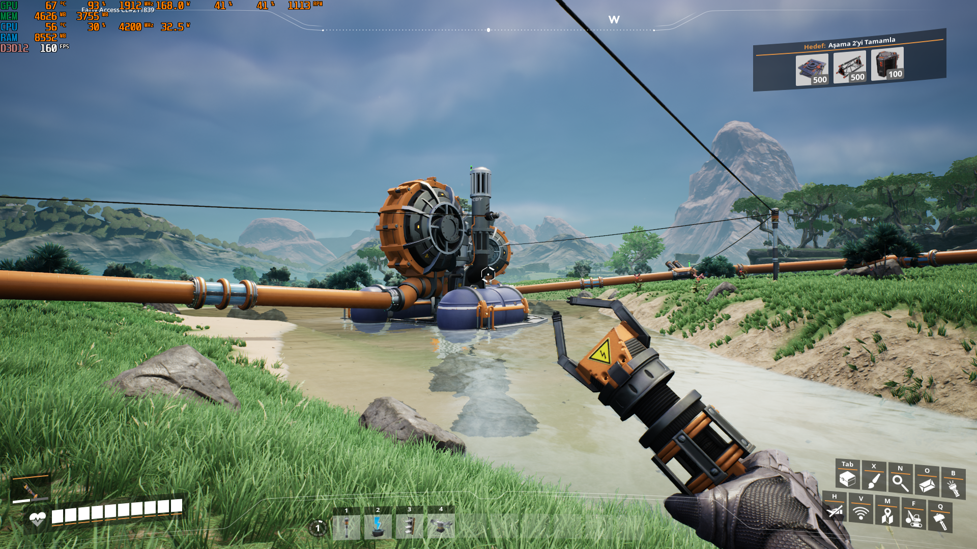

1080P oyunculuğa daha yatkın olan RTX 3060'ın oyunlarda iyi ve yeterli performans sergilediğini söyleyebiliriz. DLSS'in de yardımı ile 1080P'de uzun süre götürebilecek bir kart iken 2K ve 4K çözünürlüklerde aynısını söylemek kas gücünden dolayı pek mümkün değil. Ancak son yıllarda çıkmamış olan eski AAA oyunları da 2K'da sorunsuzca oynatabildiği söylenebilir. Gene de uzun ömürlülük açısından ve tam performans için 1080P bir monitörle kullanılmasını tavsiye ederim. RTX olarak da çok abartıya kaçılmadığı sürece DLSS desteğiyle birlikte yeterli bir performans sunduğunu söyleyebilirim. Render konusunda ise kesinlikle fiyatına göre rakipsiz. 12 GB VRAM'i ile birlikte render konusunda biçilmiş bir kaptan kendisi.

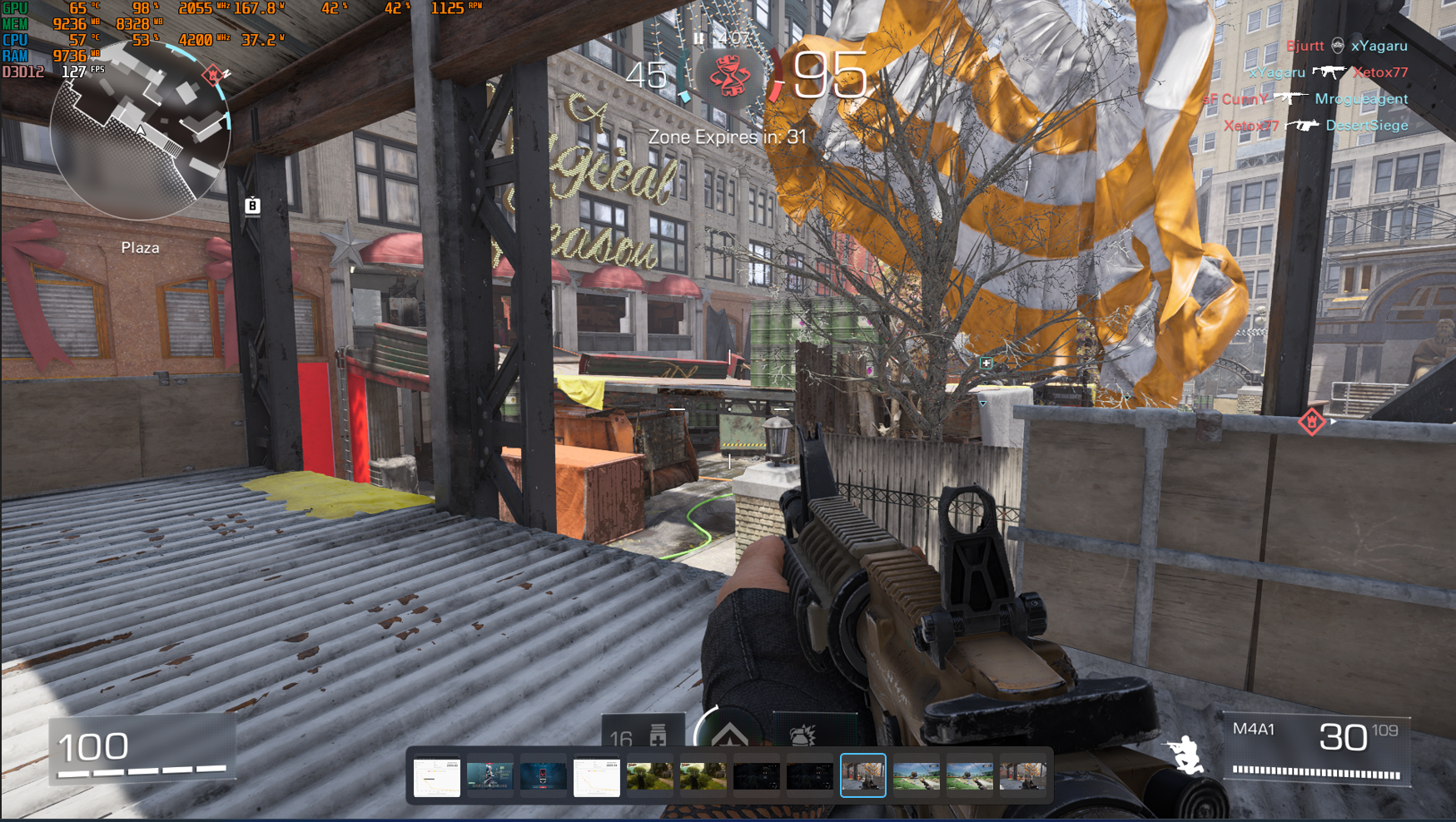

- Oyun performansı

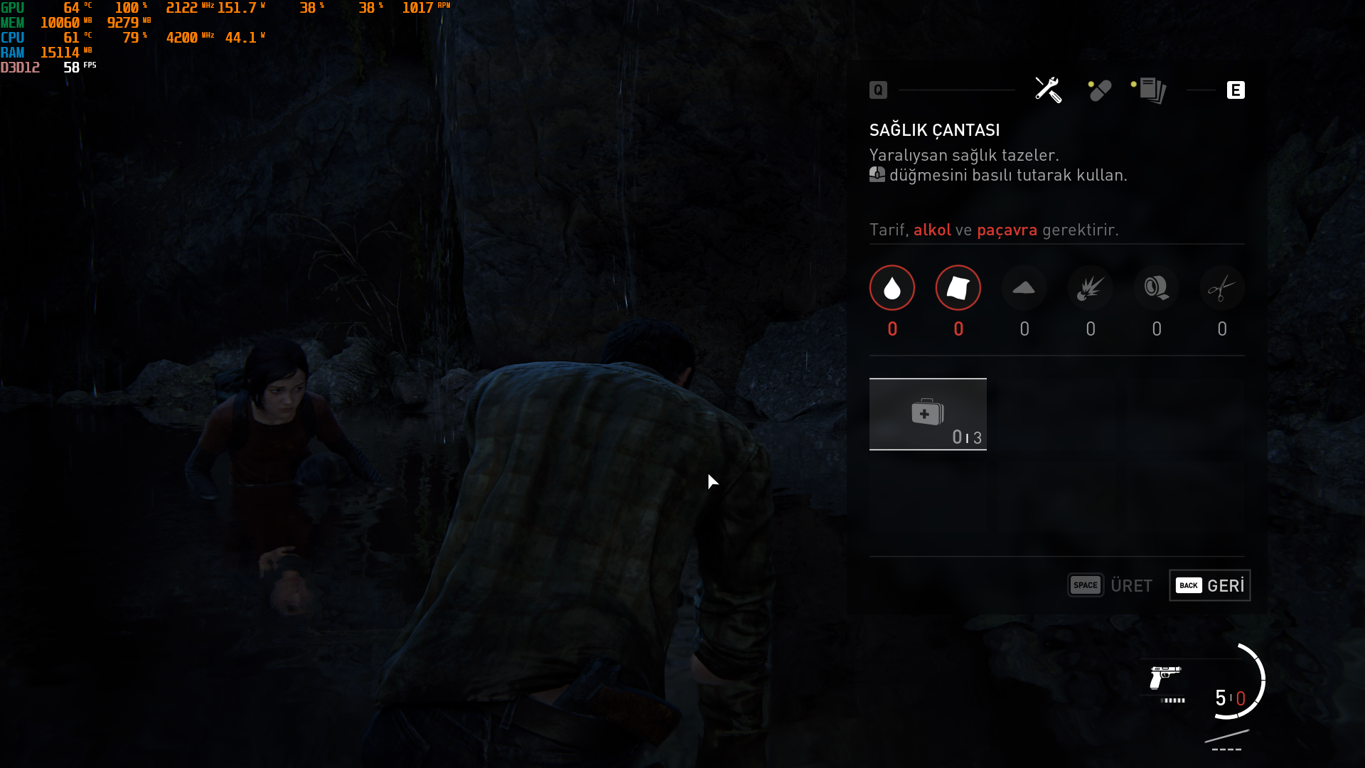

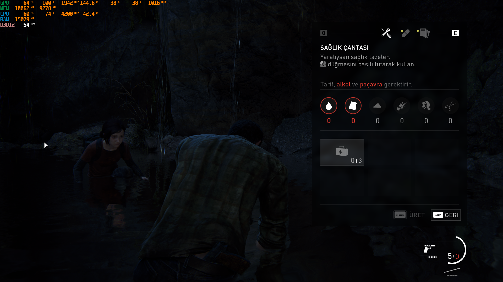

5 farklı oyunda testlerimi gerçekleştirdim ve neredeyse hepsinde tatmin edici sonuçlar aldığımı söyleyebilirim.
TLOU'da DLSS açmadan testimi gerçekleştirdim çünkü işlemcim DLSS açıldığı zaman ciddi darboğaza giriyor ve native halinden daha az FPS vermeye başlıyor.
Kayıt alınması yüzünden yüzde 2-5 arasında FPS düşüşü gerçekleşmiş olabilir.

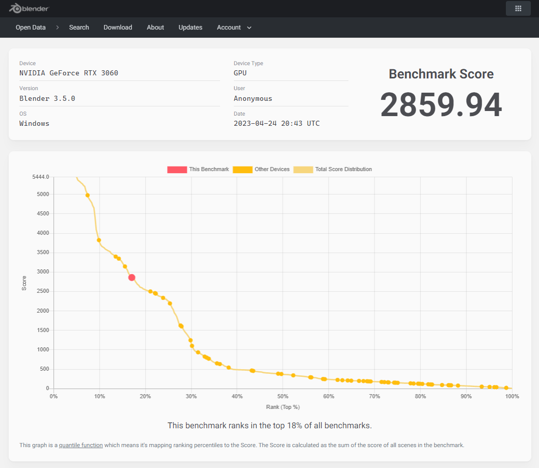

- Render Performansı

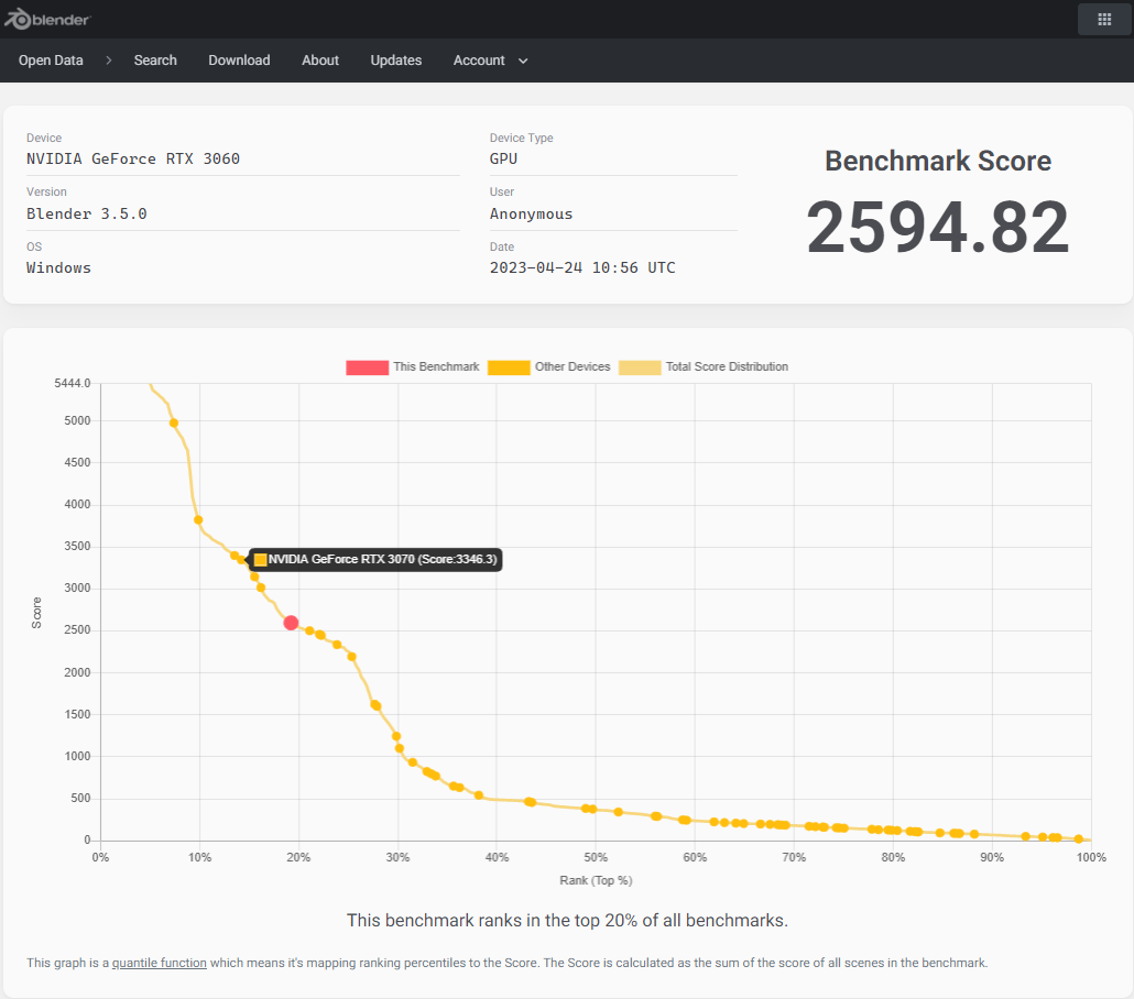

Render testi için Blender 3D uygulamasının benchmark'ını kullandım. 2600 civarı bir puan elde ettik.

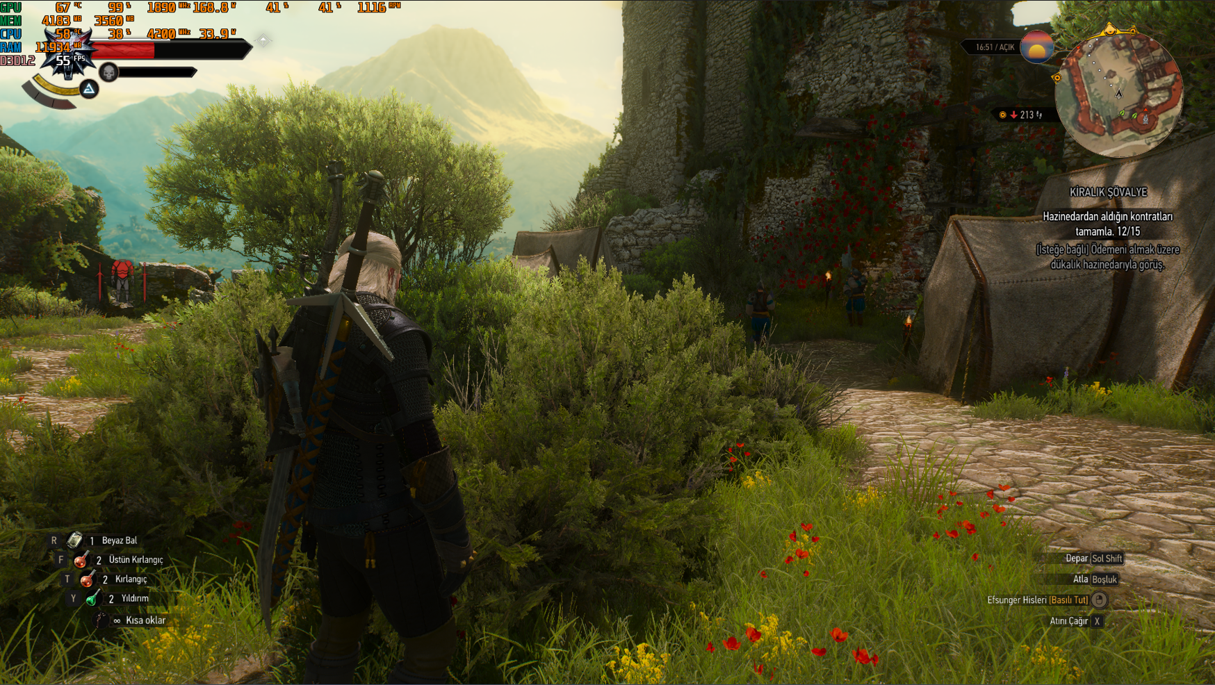

Overclock denemesini MSI afterburner üzerinden gerçekleştirdim. Bir kaç deneme yanılma sonrasında +180 çekirdek ve +900 bellek olacak şekilde stabilliği yakalayabildim. Özellikle TLOU'da 50 FPS'in altına düşmesini engellediği için ultra ayarlarda oyunu daha oynanabilir kıldığını söyleyebilirim. Hiçbir şekilde power limit arttırma yetkimiz olmadığı için OC denenmesini tavsiye ederim. Aynı tüketimde biraz daha yüksek performans kulağa gayet hoş geliyor. Ayrıca power limit arttırılamadığı için ekstra bir furmark testi yapıp sıcaklıkları gözlemlemedim, her ayarda aynı sıcaklıkları verecektir zaten.
OC sonrası oyun performansı

OC sonrası render performansı
Testimi Blender 3D'de gerçekleştirdim ve neredeyse 400 puana yakın bir puan artışı gözlemledim. Overclock sonrasında kart kesinlikle puan olarak RTX 3060 TI'a çok yaklaştı. Ekstra 4 GB VRAM'i ile birlikte tam bir blender 3D kartı oldu diyebilirim.

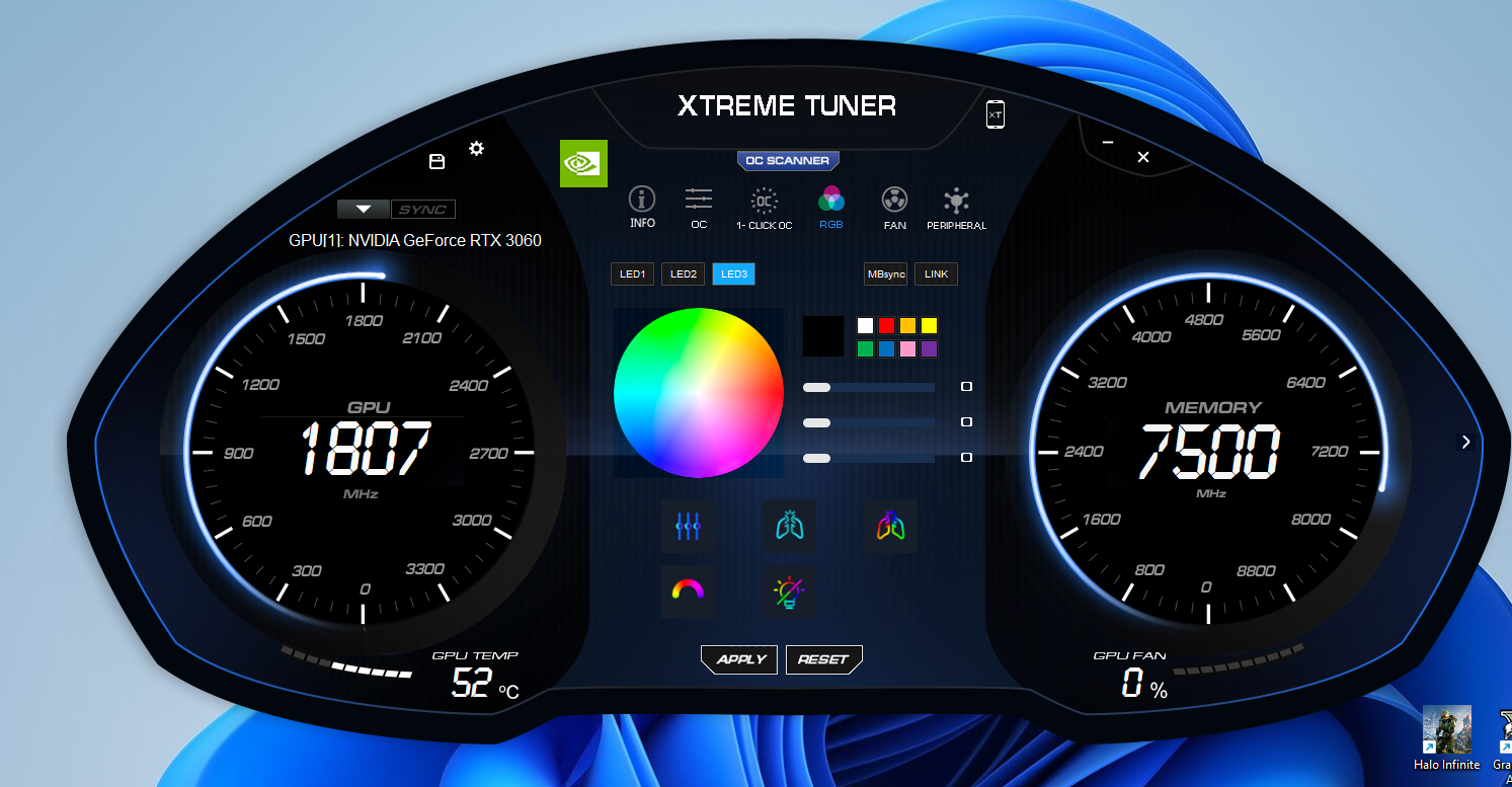

6 - Yazılım
Xtreme tuner Pro adlı yazılım üzerinden kartın RGB'sini, fan hızını, MHZ değerlerini ayarlayabiliyoruz. Ayrıca 1-Click-OC özelliği ile karta OC da yapabiliyoruz. Ancak sadece 35 MHZ arttırdığı için çok etkisi olmuyor, elinizle çok daha fazla arttırabiliyorsunuz. Bunlara ek olarak programdaki QR kodunu telefondaki uygulamasına okutarak telefon üzerinden kartın fan hızını ve RGB'sini ayarlamanız mümkün.

Beyaz bir tasarıma sahip olan Galax RTX 3060 ex white kesinlikle tasarımıyla diğer modellerin arasında dikkat çekiyor. 2 fanlı olmasına rağmen 28.5 cm uzunluğa sahip olması kartımızın oldukça büyük olduğunu kanıtlıyor. 102 mm büyüklüğünde beyaz fanlara sahip. Güç tüketimine göre oldukça kalın bloklara sahip. Hem fanlarında ve kartın yanında bulunan Galax yazısında renk değişir ışığa sahip. Büyük, beyaz ve ışıklı olan bu kartın gerçekten güzel bir tasarıma sahip olduğunu söyleyebiliriz.
Kart görselleri:

6 - yazılım
Xtreme tuner Pro adlı yazılım üzerinden kartın RGB'sini, fan hızını, MHz değerlerini ayarlayabiliyoruz. Ayrıca 1-Click-OC özelliği ile karta OC da yapabiliyoruz. Ancak sadece 35 MHz arttırdığı için çok etkisi olmuyor, elinizle çok daha fazla arttırabiliyorsunuz. Bunlara ek olarak programdaki QR kodunu telefondaki uygulamasına okutarak telefon üzerinden kartın fan hızını ve RGB'sini ayarlamanız mümkün.
Eki Görüntüle 1753661
