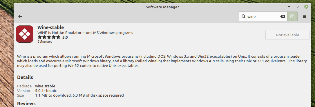

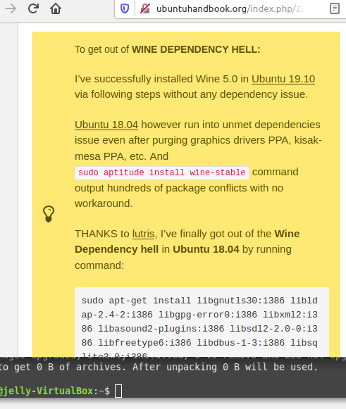

Mint 19 üzerinde Wine 5.0.1 kurulumunda takıldım. Mint doğru dağıtım değil bu iş için.Eki Görüntüle 637022
Eki Görüntüle 637020
Eki Görüntüle 637021
aptitude vs de işe yaramadı. Wine işi yüzünden
Önce i386 grafik driverlarını şart koştu, sonasında Vulkan derken Wine gerekti.
İşler Wine gelene kadar gayet düzgün ilerliyordu.
The following packages have unmet dependencies: winehq-stable : Depends: wine-stable (= 5.0.1~eoan) but it is not going to be installed E: Unable to correct problems, you have held broken packages.'dan dolayı ilernemiyor.
3-4 ayrı rehberi takip etim. Sanırım Ubuntu 19-20 ve Mint 19 için sıkıntılı process Wine 5.0.
Yarın oturup tekrar denemeyi düşünüyorum. Veya Manjaro üzerinden de deneyebilirim.

Farkındayım ancak Mint 19 için kurulumda Depedency sorunu oluşuyor.Lutris'te özelleşmiş Wine'lar var. Gayet de stabil.
O ne demek ?Farkındayım ancak Mint 19 için kurulumda Depedency sorunu oluşuyor.
Oturup 30-40 dk daha uğraşsam bir şekilde çözerim ancak "komutu Terminale yapıştır bitmesini bekle" gibisinden basit bir çözümü yok maalesef.
