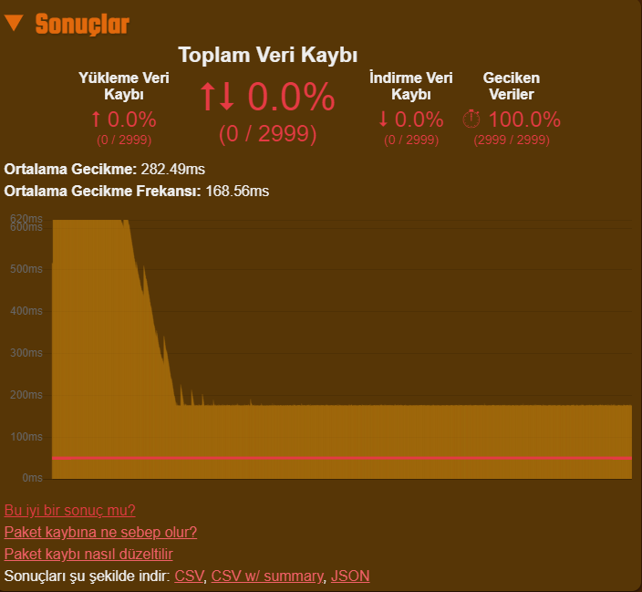

Evet arkadaşlar, sorunum başlıkta olduğu gibi. Paket kaybı sorunu.
Speedtest internet hızım bağlantı türü Ethernet:
Bu ise GeForce NOW TR 1 sunucusu ağ testi:
Ne yaptıysam paket kaybı düzgün olmuyor, hep aynı değer 99.3.
Evdeki tüm cihazların bağlantılarını kestim, olmadı. PC'deki arkadaki şeyleri kapattım aynı zamanda, gene olmadı.
GeForce NOW sistemini denemek için girmiştim. Eğer böyle hizmet varsa rezaletmiş.
Eki Görüntüle 923043
cmd google.com ping testi
Arkada Zoom çalışıyordu bu arada.

Bir siteden test edeceğim şimdi hareketli bir paket kaybı sonucunu atacağım.
Buda xDSL İstatiskleri
VDSL Training Status: Showtime
Mode: VDSL2 Annex B
VDSL Profile: Profile 17a
Traffic Type: PTM Mode
Link Uptime: 0 day: 0 hour: 6 minutes
VDSL Port Details Upstream Downstream
Line Rate: 6.269 Mbps 24.640 Mbps
Actual Net Data Rate: 6.142 Mbps 24.576 Mbps
Trellis Coding: ON ON
SNR Margin: 18.4 dB 20.3 dB
Actual Delay: 0 ms 0 ms
Transmit Power: 6.7 dBm 13.2 dBm
Receive Power: -10.7 dBm 0.0 dBm
Actual INP: 0.0 symbols 0.0 symbols
Total Attenuation: 17.3 dB 13.3 dB
Attainable Net Data Rate: 21.010 Mbps 40.836 Mbps
VDSL Band Status U0 U1 U2 U3 D1 D2 D3
Line Attenuation(dB): 1.3 30.0 33.2 N/A 12.2 34.7 58.2
Signal Attenuation(dB): 3.3 32.8 34.9 N/A 12.2 34.7 58.2
SNR Margin(dB): 21.5 18.6 18.3 N/A 20.3 20.3 20.3
Transmit Power(dBm):- 7.5 2.8 4.1 N/A 12.2 6.7 - 7.4

Bu testler canlı akış sağlayan hizmetin performansı ile karşılaştırılamaz. Bazı hizmetler için sorunsuz hizmet almanız diğer hizmetler için sorunsuz hizmet alabileceğiniz anlamına gelmiyor. Demek ki internet bağlantınız GeForce NOW için yeterli değil. Modeme hiçbir cihaz bağlamadan ve arka planda indirme yapmadan GFN'u tekrar test edebilir misiniz? Testi iki kez tekrarlayın.
50 Mbps fiber internetim var. Bağlantım gayet stabil, ethernet kablosuyla bağlıyım. Paket kaybı bende de 99 görünüyor. Avrupa sunucusunda testler pek güvenilir olmuyordu. Bir de oyunun içine girip denemek lazım. Fakat sıra çok olduğu için deneme fırsatım olmadı. Deneme fırsatınız olursa bilgilendirirseniz sevinirim.
Bende aynı durumdayım fırsat olunca deneyince dönerim.
