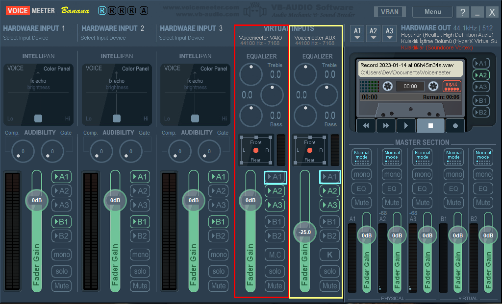

Kurduktan sonra uygulamayı açtığınızda karşınıza şöyle bir ekran gelecek.

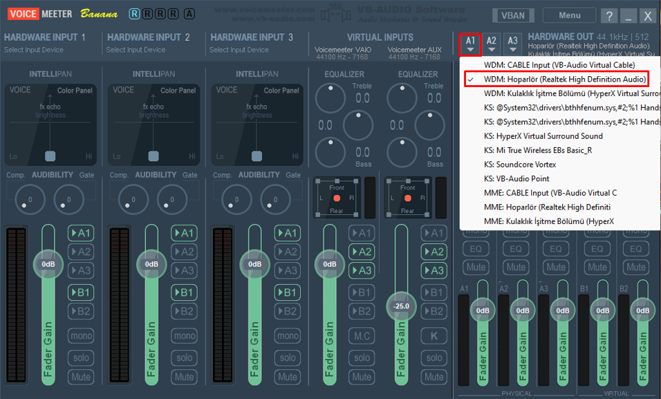

Buradan a1 yazan kısma tıklayıp kullanmış olduğunuz kulaklık marka modeli hangisi ise önünde wdm: etiketi olan seçeneği seçin.

Seçtikten sonra sarı ve kırmızı ile seçili kısmın içindeki mavi ile seçili a1 seçeneklerini görselde olan a2 gibi aktif olmasını sağlayın eğer aktif değilse.

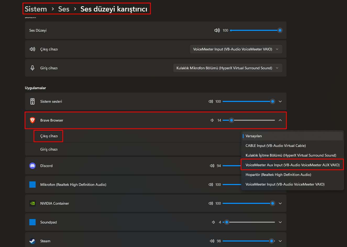

Ben Windows 11 kullanıyorum bu ayara ulaşmak için sistem>ses>ses düzeyi karıştırıcısı kısmına geldiğinizde uygulamalar bölümünden hangi tarayıcıyı kullanıyorsanız onu genişletip çıkış cihazı kısmında VoiceMeeter AUX ınput seçeneğini seçin.

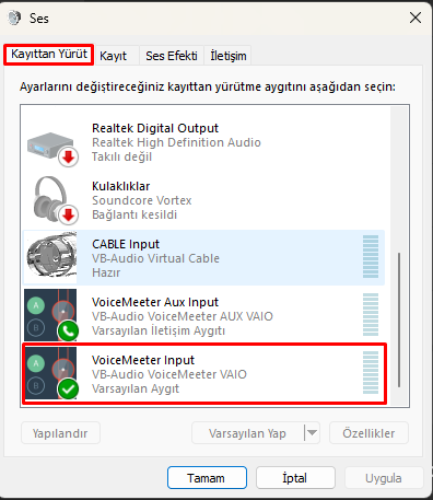

Ses ayarlarından kayıttan yürüt kısmında da varsayılan aygıt olarak VoiceMeeter ınput'u seçin.
Yaptığımız işlemin mantığını kısaca açıklamak gerekirse kullanmış olduğumuz program ile iki tane ses çıkışı oluşturmuş oluyoruz. VoiceMeeter ınput ve VoiceMeeter AUX ınput olarak. Yaptığımız işleme göre şu an tarayıcımız hariç tüm sesler VoiceMeeter ınput'dan gelecek. Sadece tarayıcımızdan gelen sesler VoiceMeeter AUX ınput'dan gelecek. Böylelikle tarayıcı ve diğer sesleri birbirinden ayırmış olduk. Kayıt alacağımız program sistem varsayılanı olarak VoiceMeeter ınput'dan sesleri alacağı için tarayıcımızın seslerini alamayacak. Bizim de istediğimiz buydu. Görsel 2'de kırmızı kısım diğer sesleri, sarı kısım ise tarayıcı seslerini kontrol etmemizi sağlar. İlgili bölümün A1 kısmı aktif olmadığında o kısım ile alakalı sesleri duymazsınız.

Görsel 1'de A1 kısmına kulaklığımızı tanımlamıştık ya A2 ve A3 kısmına da farklı cihazları tanımlayıp aynı anda birçok ses cihazından ses alabilirsiniz. Mesela a2'ye görsel 1'deki gibi bir kulaklık tanımlayalım. Bu hoparlör, kablolu kulaklık veya kablosuz kulaklık bile olabilir. Tanımladıktan sonra görsel 2'deki kısımda a1'in altındaki A2 kısımlarını da aktif edersek (kırmızı ve sarı ile işaretli kısımdaki) hem a1'e tanımlamış olduğumuz ses cihazından hem de a2'ye tanımlamış olduğumuz ses cihazından ses gelecektir. Belki ihtiyacı olan olur diye bunu da anlatmak istediğim. Buraya kadar okuduğunuz için teşekkür ederim.

Buradan A1 yazan kısma tıklayıp kullanmış olduğunuz kulaklık marka modeli hangisi ise önünde wdm: etiketi olan seçeneği seçin.

Seçtikten sonra sarı ve kırmızı ile seçili kısmın içindeki mavi ile seçili A1 seçeneklerini görselde olan A2 gibi aktif olmasını sağlayın eğer aktif değilse.

Görsel 1'de A1 kısmına kulaklığımızı tanımlamıştık ya A2 ve A3 kısmına da farklı cihazları tanımlayıp aynı anda birçok ses cihazından ses alabilirsiniz. Mesela A2'ye görsel 1'deki gibi bir kulaklık tanımlayalım. Bu hoparlör, kablolu kulaklık veya kablosuz kulaklık bile olabilir. Tanımladıktan sonra görsel 2'deki kısımda A1'in altındaki A2 kısımlarını da aktif edersek (kırmızı ve sarı ile işaretli kısımdaki) hem A1'e tanımlamış olduğumuz ses cihazından hem de A2'ye tanımlamış olduğumuz ses cihazından ses gelecektir. Belki ihtiyacı olan olur diye bunu da anlatmak istediğim. Buraya kadar okuduğunuz için teşekkür ederim.
