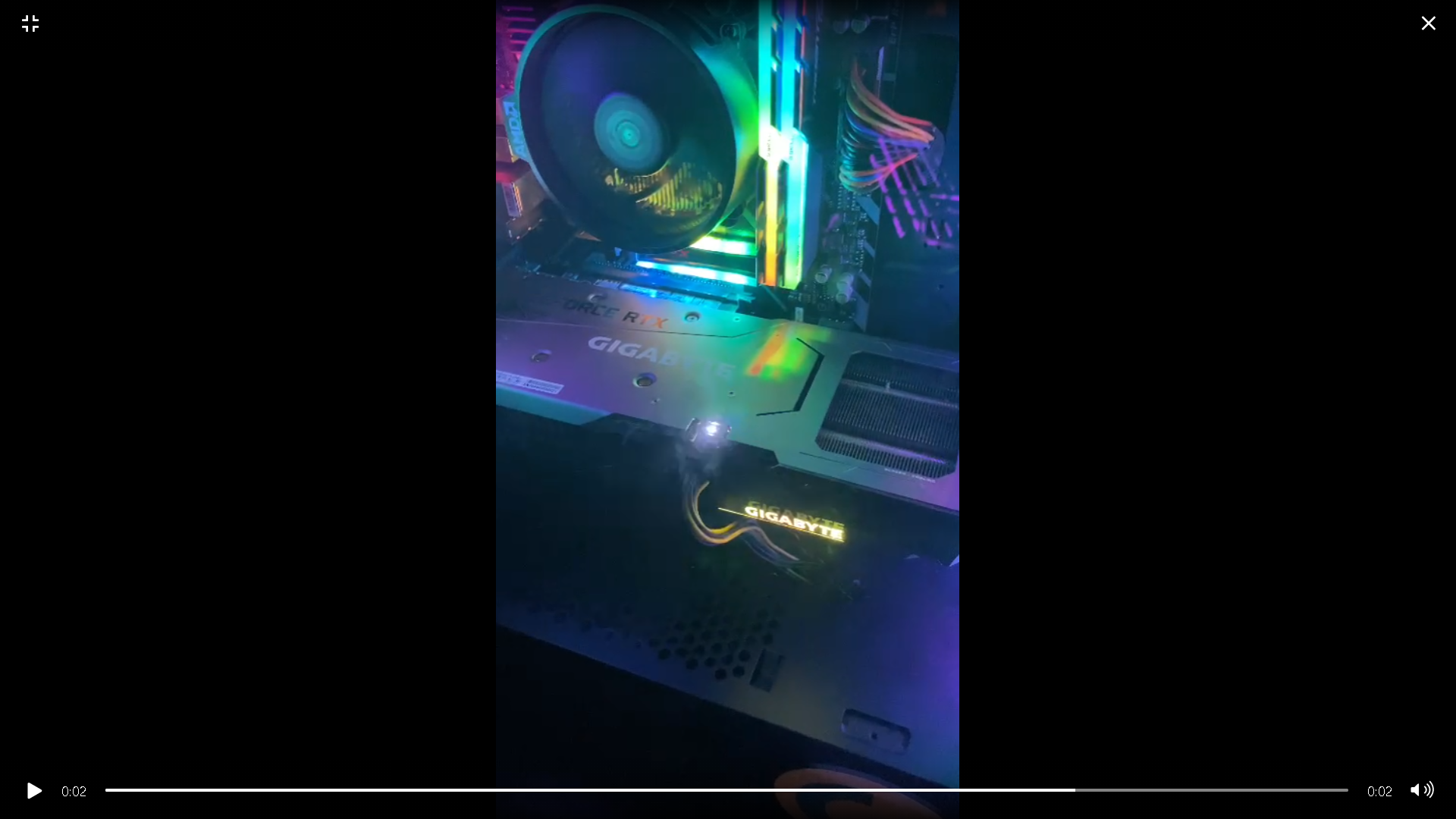

Ekran kartının güç giriş yerinde beyaz bir ışık yanıp sönüyor ve monitörüm herhangi bir oyuna girince sinyal yok hatası veriyor.
Ekran kartı Gigabyte 3060 Ti OC.
Işık yanan yerin orada LED4 yazıyor.

Bütün sistemi paylaşır mısın? LED 4 ile ilgili arama yaptım ama bulamadım. Güç kaynağınız nedir? Oyuna girince olduğu için besleyememe gibi bir durum olabileceği aklıma geliyor.
Ekleme: Gigabyte'ın sitesinde ışık yanıp sönüyorsa anormal güç kaynağı, dengesiz voltaj uyarısıymış. Işık sabit ise bağlantı sorunu var demekmiş.

ışık yanıp sönüyor psu mu değiştirmem gerekiyor ?

Güç kaynağı kalitesiz. Bu sebeple dalgalanma yapıyor büyük bir ihtimalle. Düzgün bir PSU ile deneme şansınız varsa bir deneyin. Sorun bundan kaynaklıysa PSU öneririz bütçenize göre. Yani bana göre sorun olmasa bile değişmesi gereken bir PSU. Bu sistemi emanet etmezdim.

teşekkür ederim. Ekran kartım da sıkıntı yoktur değil mi ?
Güç ışığı bildiğim kadarı ile sabit kalması gerekli. Yanıp sönmesi ne anlama geliyor ben de bilmiyorum.
Sağlıklı bağlantı kurulduğunda hiç yanmaması gerekiyormuş. Sabit kaldığında bağlantı hatası anlamına gelmekte.

Çok düşük bir ihtimal olduğunu düşünüyorum. Yabancı bir forumda aynı sorun güç kaynağı değişimiyle çözülmüş. Emin olmak için ekran kartını başka bir sistemde deneyebilirsiniz.
