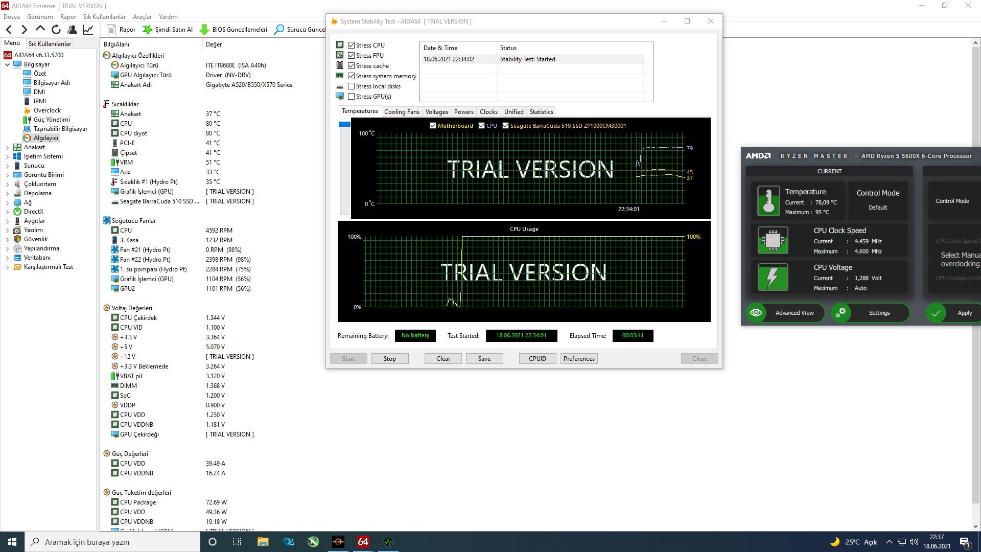

Bir de şu kısmın ekran görüntüsünü at işlem sıcaklığı için. CPU ccd1 (Tdie) yazan en doğru sıcaklık olarak kabul ediliyor.
Bir de şu kısmın ekran görüntüsünü at işlem sıcaklığı için. CPU ccd1 (tdie) yazan en doğru sıcaklık olarak kabul ediliyor.
Eki Görüntüle 1074056
Şu an fan ayarlarını yapıp testi tekrar gerçekleştirdim sonuçlar hüsran hala aynı sonuçlar çıkıyor.
    248,6 KB · Görüntüleme: 38
Hüsranlık bir durum yok değerler normal. Bunlar en ağır stres programları bu sıcaklıkları görmesi normal. Günlük yaşantıda oyunda falan sıkıntı çıkartmaz.
Boşuna uğraşmayın. Sınırı bu soğutucunun. Ömrü kısa olacak bir de.
Ömrü neden kısa olacak acaba? Bu soğutucuya 350-400 TL'den satıp kule tipi bir soğutucu almayı planlıyorum ve geçici çözüm olarak BIOS ayarlarından AMD overclock kısmında bulunan PBO ayarını disable yaparak sıcaklıklar oyunlarda 72 derece ile 68 dereceye kadar düşüyor. Belli bir süre böyle kullanacağım ya da işlemci hızını ve voltajını manuel olarak ayarlayarak sıcaklık sorununu ortadan kaldıracağım.
