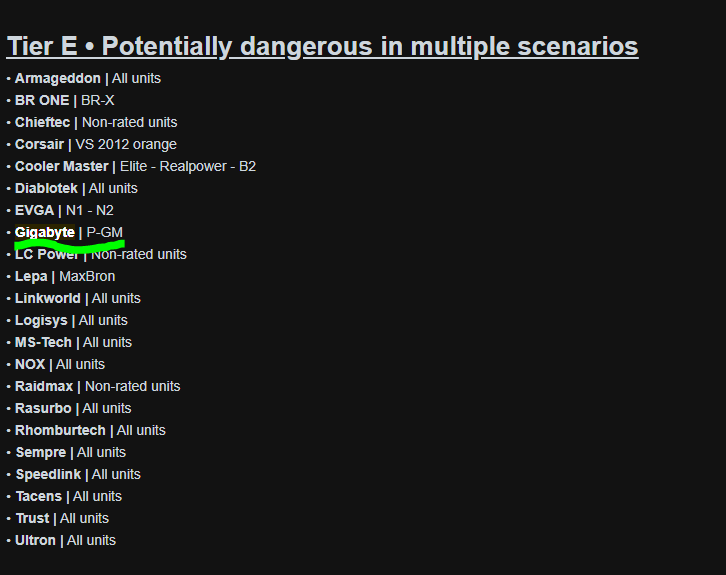

Biraz önce @fogzilla hocam bir sistem toplama konusuna bu PSU'yu attı, fiyatı güzel.
Önerir misiniz?
@HABAR @kandes2 @Kayseri Mantısı @PanzerTR.
Tier listte tier E gözüküyor ama farklı bir model de olabilir, emin değilim:
E tier bir ünite, o arada olan - iki anlama geliyor.
1) Hem P, hem GM veya PGM adında modeller.
2) Arasında Watt değeri olacak, 750pgm gibi.
Almayın.

Farklı bir model olsa gerek. G750H de uzun süredir satışt yok, onun yerine mi gelecek acaba?
@HABAR hocam kaynak atmış.
Kapasitörlerli gayet kaliteli, topoloji olarak DC to DC ve LLC kullanılmış, bu topolojiler üst seviye, ve üst seviye PSU'larda kullanılıyor.
Bu iki bilgiye göre gayet iyi bir PSU gibi duruyor, tam inceleme gelince detaylı bakarız 👍
Demek ki linus forumdakiler o kadar da bilgili değilmiş, ya da ben yanlış modeli tier E zannettim.
This platform looks to be made by MEIC, which also makes the AORUS P850 and P750 units. The design is very clean, with no cables blocking airflow, and the heatsinks are very small. Build quality is high, but lower-end manufacturers provide some of the key components. I am referring to the APFC and primary switching FETs. The capacitors on the secondary side are provided by an unknown manufacturer—I couldn't find any detailed information on these caps.
Bir yerde böyle demiş ama, fiyatına da bakılacak olursa ürün G750H'nin yerini almış gibi görünüyor.
