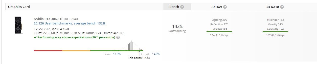

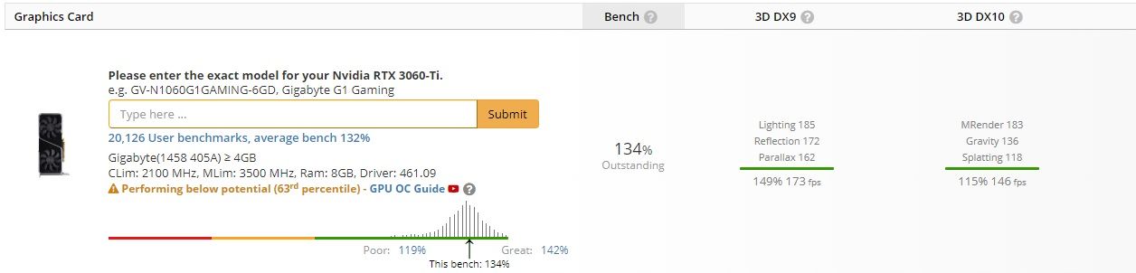

Userbenchmark testlerinde görseldeki gibi bir sonuç çıktı 3060 Ti için ve overclock önerisinde bulunuyor. %134 aldım sonucu. İyi dediği sonuç ise %142. onunda görselini ekledim. Ben Gigabyte 3060 Ti Gaming OC kullanıyorum, Benchmark'ın iyi dediğinde ise EVGA markası gözüküyor. Bende bir problem mi var acaba anlamadığım için soruyorum. Biraz düşük gibi çıkmasının sebebi ne olabilir? Ekran kartı ile ilgili bir sıkıntı söz konusu mudur? Yoksa çok da problem değil oyna geç %134 almışsın işte daha ne istiyorsun mu dersiniz? İlave olarak sonuçların altında yazan clim ve mlim değerlerinin ne olduğunu araştırdım fakat bulamadım. Bununla ilgili bilgisi olan bilgilendirebilirse çok mutlu olurum. Cevaplar için şimdiden teşekkürler.

Konuda yazdığın ekran kartı ile benchmarka soktuğun kart aynı kart değil. Ben mi yanlış anlıyorum?
Kendi kartım Gigabyte RTX 3060 Ti hocam. Teste soktuğum kart da aynı. Birinci görselde kendi kartımın testi bulunuyor.
Şu anda anladım. Karşılaştırdığınız kart, EVGA FTW3 Ultra. Bu kartın gigbayte muadili Aorus Master hocam. %142-%134 farkı bu sebepten. Her 3060 Ti aynı değil. Kartınızda bir sorun yok. Siz aslında bu EVGA kartın 2 alt modelini kullanıyorsunuz gibi düşünebilirsiniz ama bu kartınızda sıkıntı var, problem var anlamına gelmez kesinlikle. Bu fark 2'sinin Boost clock hızlarının farklı olmasından kaynaklanıyor. Resimlerde de görebilirsiniz. Ben sizin kartınızın Pro olanını kullanıyorum muhtemelen bir tık daha fazla çıkacak benimki sizin sonucunuzdan. Aramızda nasıl bir fark olur derseniz 5, bilemediniz 10 FPS fark olur. Gönül rahatlığı ile kullanabilirsiniz.
