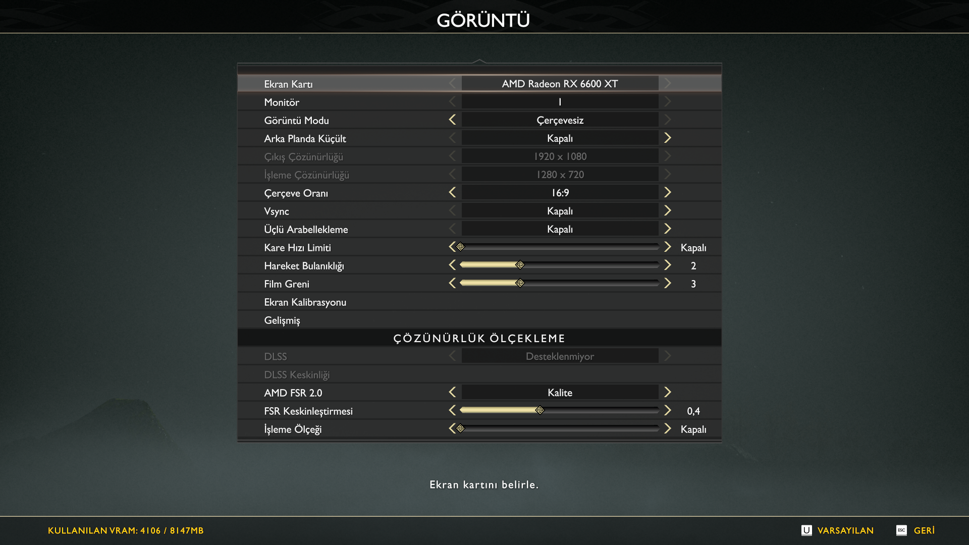

Başlangıçta hiç FPS sorunu çekmiyordum fakat oyunun ilerleyen zamanlarında FPS'im feci düşmeye başladı. Normalde ekranimi paylasarak oynuyordum Discord'dan. Dedim ki kapatip oynayayim yine dusuk kaldi. Orta ayarlarda oynuyorum FSR'ı açıyorum ve kalite moduna alıyorum yine de donuyor. İşlemcim Ryzen 5 5500.

Eki Görüntüle 1617726

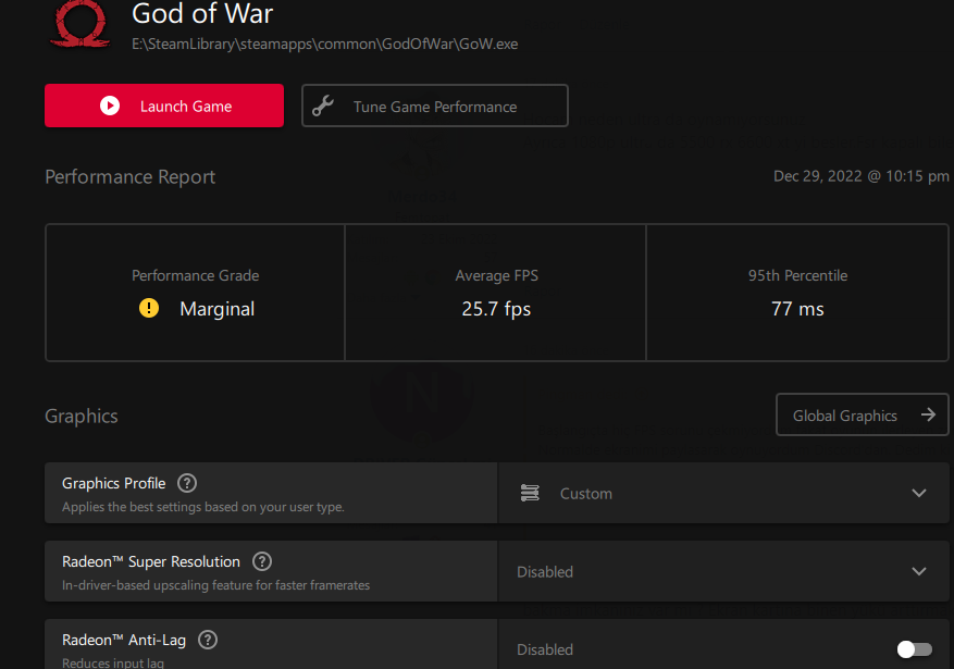

Hocam denedim 40 fps acaba yanlis bir ayarim vs. mi acik anlamiyorum ki.

80 derece oluyor ekran kartimin sicakligi islemcimin ise 53 derece oluyor.

Denedim fakat cok bir degisiklik olmadi. Gercekten deliricem ya neden fpsim bu kadar dusuk anlamiyorum ki.

Garip olan sey ise dun ekran acikken ve yuksek ayarlarda oynarken herhangi bir kasma yasamadim. Su an fpsim cok kotu. Oyunda bulundugum bir bolgeden sonra asiri dusmeye basladi.

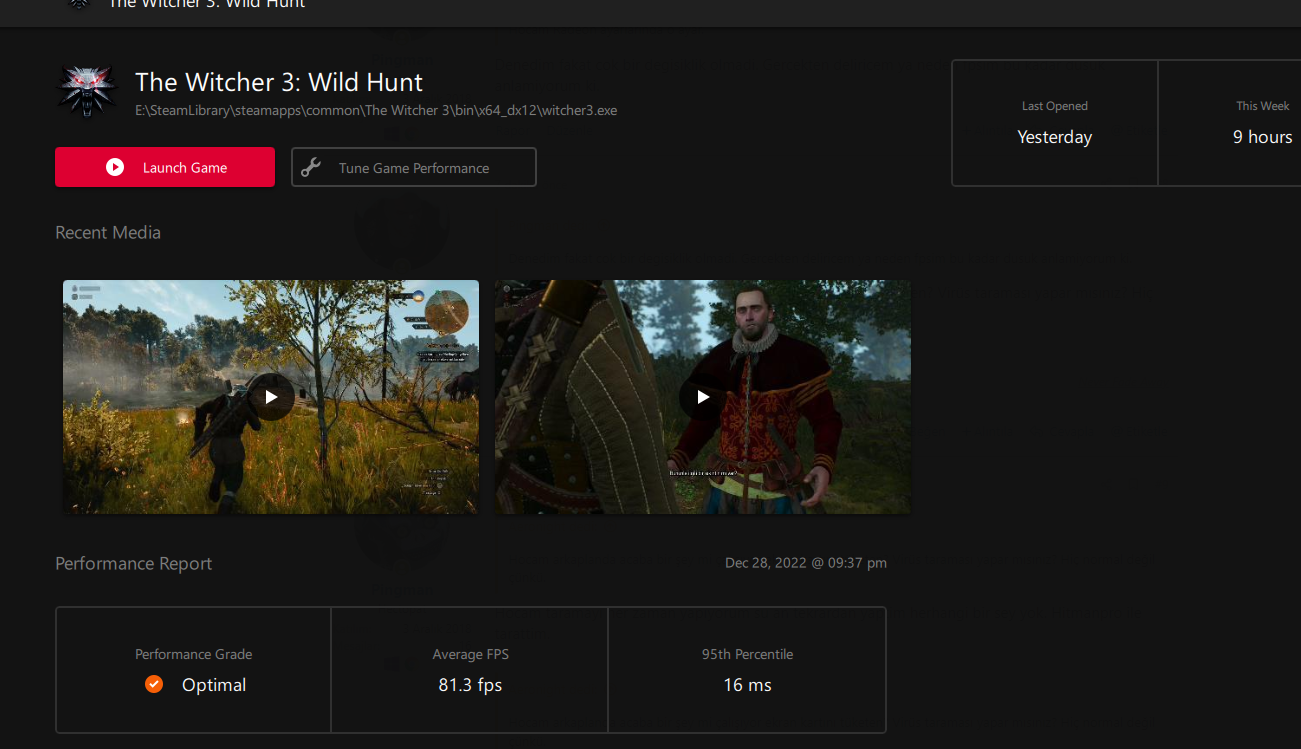

Witcherda ultra ayarlarda boyle aliyorum hocam.
