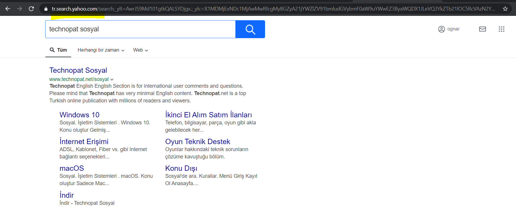

Başlıkta tam anlatamadım. Google Chrome'u açıyorum. Sekme açıyorum bir tane. Oradan ne aratırsam aratayım Yahoo arama motoruyla aratıyor. Ayarlarından varsayılan arama motorunu Google yaptım ama hala böyle. Virüs falan mı girdi?

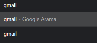

Bir şey farkettim, arama motoru yerine ''gmail'' yazıp Google Arama olana tıklarsam Google ile, hiçbir şey yazmayana tıklarsam Yahoo ile aratıyor. Yine de AdwCleaner indiriyorum şimdi.

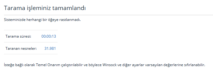

AdwCleaner sonucu. Bu kadar az dosya niye var bilmiyorum ama çok bir şey yok bilgisayarda. Temiz mi yani şimdi?

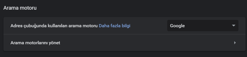

Arama motorlarını yönetten de değiştirdiniz değil mi? Varsa oradan Yahoo'yu da kaldırın.
Hepsini kaldırdım. Bir tek Google var.

Düzenleme: Malwarebytes da indirdim. Onda da bir şey çıkmadı.
Bir şey fark ettim, arama motoru yerine "Gmail" yazıp Google arama olana tıklarsam Google ile, hiçbir şey yazmayana tıklarsam Yahoo ile aratıyor. Yine de AdwCleaner indiriyorum şimdi.
