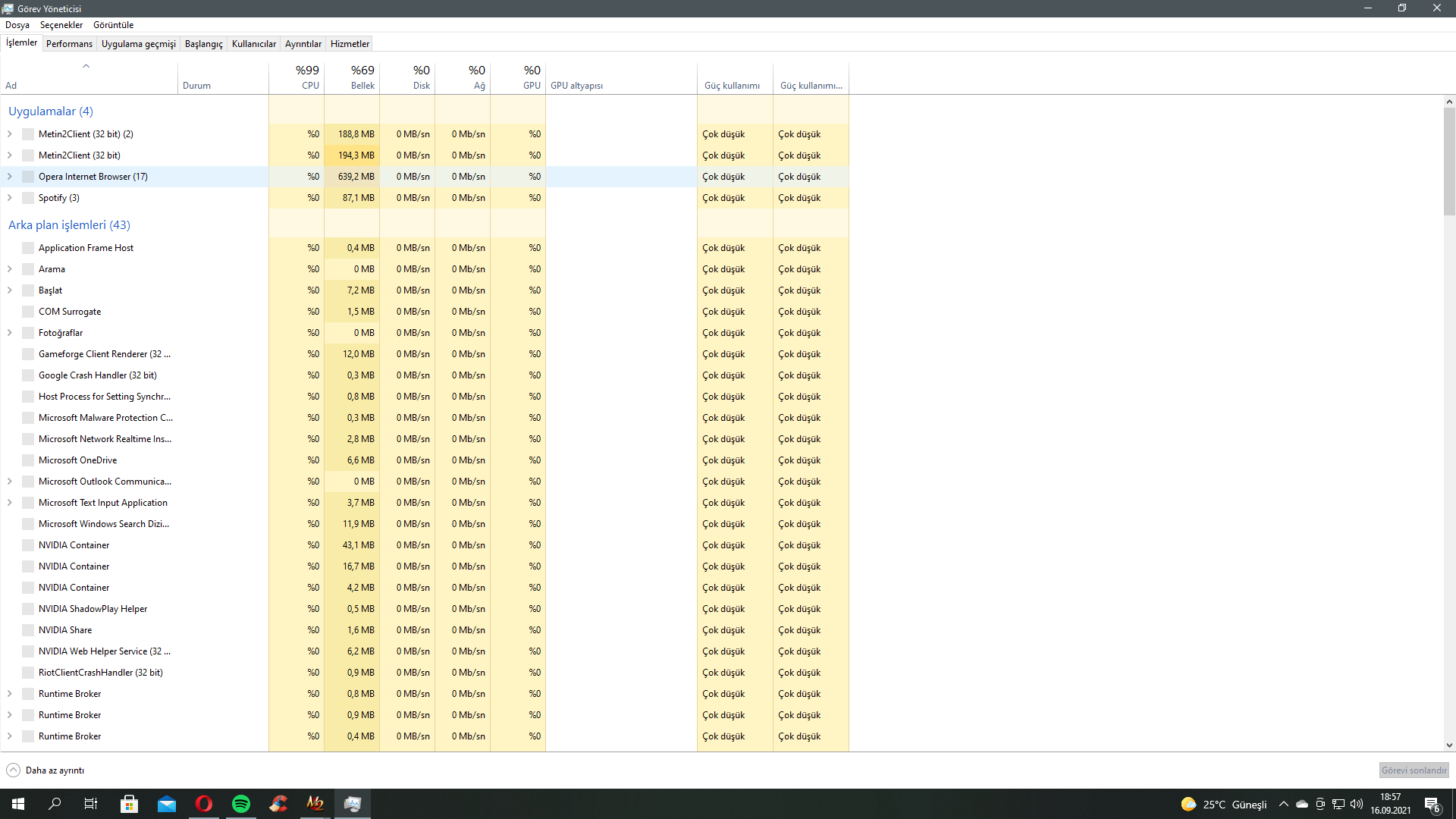

Merhabalar öncelikle. Bilgisayarda oyun oynarken (masaüstü) CPU %100 kullanılıyor fakat ekran kartı yani GPU %2 %3 gibi bir değer kullanıyor bu da bilgisayarımın sürekli donmasına sebep oluyor. Tam emin değilim bu işlemcinin yükünü azaltıp ekran kartına nasıl verebilirim acaba.

%1-2 GPU kullanımı absürt bir değer. Modeliniz söylemediğiniz işlemciniz, modelini söylemediğiniz ekran kartını besleyemiyor olabilir.
İşlemcim Intel i3 7100, ekran kartı ise GTX750 Ti. Aslında topladığım zaman sorarak almıştım 4 sene önce besler dediler.
Doğru sürücüler kurulu mu? Orijinal CS 1.6 bile o kadar az kullanıma sebep olmaz.
Tüm sürücüler güncel evet.
Beslemesi lazım GTX 950 ile i3 6100 kullanmıştı Technopat. Tek kanal RAM'den olabilir mi ? FurMark'ı deneyin. Bakalım stres testinde ne olacak ?
