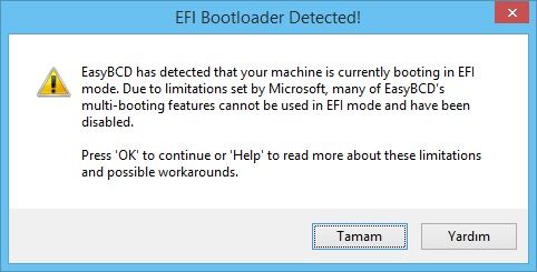

UEFI sistemlerde bu tarz bir uyarı gelebilir. Gayet normal. Tamam diyerek uyarıyı geçin:

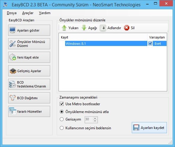

Sol menüden Önyükler Mönüsü Düzeni kısmına gelin. Burada Windows haricinde bulunan tüm girdileri seçip silin. Tek Windows kaldığında, başlangıçta Windows ayrıca bize soru sormaması için bu sefer Windows'u seçip Use Metro Bootloader ve Önyükleme mönüsünü atla seçeneği seçili iken ayarları kaydedip sisteminizi yeniden başlatın.
Bu işlem sonrasında artık GRUB'dan kurtulmuş, eski Windows düzeninize kavuşmuş olacaksınız.
Eki Görüntüle 51697
Eki Görüntüle 51699
