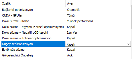

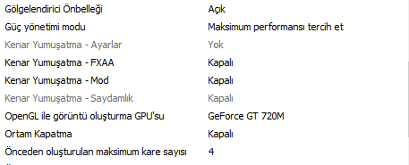

Driverlar güncel, oyun içi V-Sync kapalı. Maksimum FPS'te 60 FPS üstüne çıkamıyorum, havaya baksam da sabit Java versiyonunda. Anladım çözümü var mıdır?
Ekran kartı GT720M.
i5 3230M.
8 GB RAM.

NVIDIA denetim masasında solda 3D ayarların yönetilmesi kısmı var oralara biraz bakarsanız oyun kare hızını monitör tazeleme hızı ile eşitle gibi bir ayar olması lazım.

3D ayarlarının yönetilmesi kısmında dikey senkronizasyon var onu kapalı duruma getirip FPS'e bakar mısın?
    7,8 KB · Görüntüleme: 34
    8,3 KB · Görüntüleme: 23
