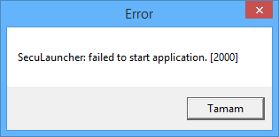

Arkadaşlar GTA 4 yükledim sistemime. Hani Razor 1911 yazısı geldikten sonra açılması lazım ya, orada bu hatayı alıyorum "Seculauncher: failed to start application 2000"
Sizce çözümü nedir bu işin ne yapmalıyım?

Sorun eksik DLL dosyasından kaynaklanıyor. Oyunla birlikte gelen Visual C++ 2005'in sorunsuz kurulması gerekiyor. Windows'ta izin sorunu olduğundan kurulum başarısız oluyor ve oyun açılmıyor.
Q: I get the error message 'SecuLauncher: failed to start application. [2000]'
A: Please note that this is a common issue when the Visual Studio C++ redistributable and/or Microsoft .NET Framework 3.5 was not installed properly.
  1. To solve the issue, please open your Windows Explorer/My Computer and switch to the following directory on the
    'Grand Theft Auto IV' Disc #1: e.g. E:\GTAIV\Redistributable\.
    If you own the Steam download version, please open your installation path of 'Grand Theft Auto IV':
    e.g. C:/Progra...steamapps/common/grand theft auto iv/installers.
    In that folder you will find a file called 'vcredist_x86.exe'. Please execute this application and follow the installation wizard.
  2. Please also download and install the latest version of Microsoft .NET Framework 3.5.
After you have successfully installed the Visual Studio C++ redistributable and Microsoft .NET Framework 3.5 please perform the recommended reboot. 'Grand Theft Auto IV' should start fine now.
Arkadaşlar geçen gün indirimden GTA Complete Pack 'i aldım ve GTA IV 'ü indirdim. Ama indirdiğimde SecuLauncher adlı hatayı verdi. Biraz araştırdım, Visual C++ kurun filan yazıyordu. Denetim masasından baktım ve Visual C++ 'nın yüklü olduğunu gördüm. Bu sorunu nasıl çözebilirim?
Tamam arkadaşlar sorunu çözdüm. Tüm Visual C++ 'ları silip tekrar yükledim oyun açıldı. Ama bu sefer de Türkçe Yama yükleyince GTA IV çalışmayı durdurdu diye hata verdi. Ben de Crack indirip açtım ve çalıştı. Ne kadar saçma bir şey para verdiğimiz oyunu korsan oynuyoruz.
İyi sosyaller. Arkadaşlar oyunum steam'den orjinal bir oyundur. Hatayı gidermek için her yolu denedim. Vcredist'i yükleme olsun uyumluluk olsun herşeyi denedim fakat hala sorunu halledemedim. Yardımcı olur musunuz?
Merhaba, aynı hatayı ben de alıyorum. Oyunu satın aldım, lisanslı. Yardımcı olabilir misiniz?
Aynı hatayı alıyorsan aynı çözümler geçerli. Dene.
