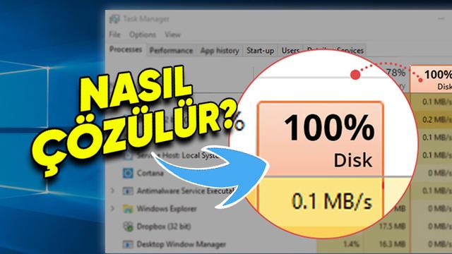

Şu sayfadakileri bir dener misin? Genelde böyle çözülüyor.

Disk sağlamsa eğer, attığım linkte de belirtildiği üzere, Windows Search, Superfetch, ve Sanal Disk konuları HDD'leri %100 kullandırıyor. Bu sorun ilk Windows 8'de ortaya çıktı. Çözümü de oldukça basit.
