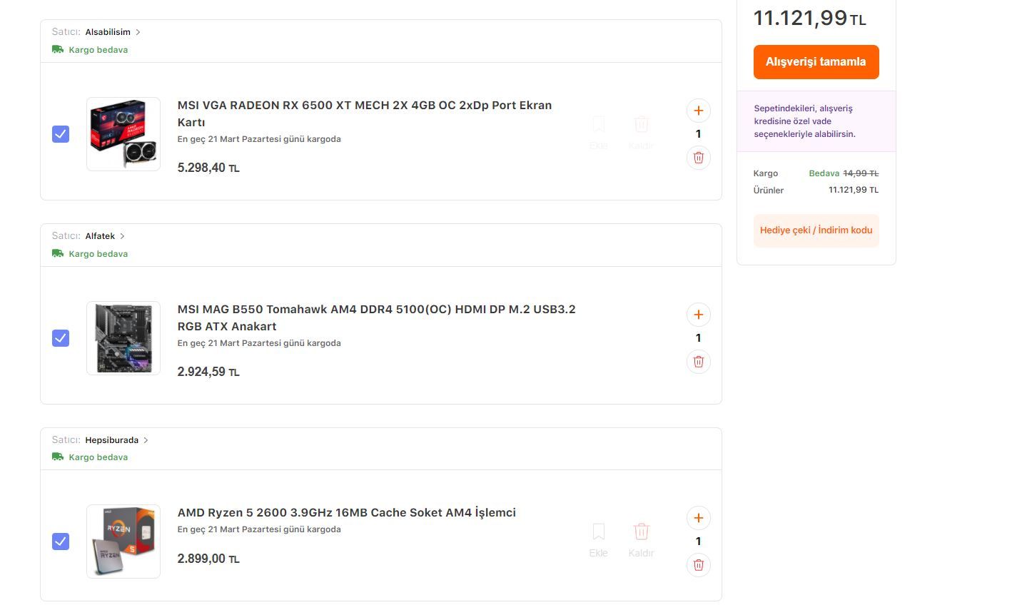

Yeniden aşırı teşekkür ederim değerli tavsiyeniz için. Satın alacağım yerde bulunan fiyatlar bana çok pahalı geldi. Rica etsem bir bakar mısınız?

Para tam çıkışmıyor gibi geldi bana. :(

İşlemciyi ikinci el R5 3600 almanız önerim. 6500 XT'den tam performans almanız için B550 yani PCI-e 4.0 bir anakart gerek. Ve R5 2600 PCI-e 4.0 desteklemiyor ve B550 anakartlara takılmıyor.

Çok içime sinmedi gibi... Sadece tek fanlı bir ekran kartı o. Benim ise 2 fanlı. :( Soğutma anlamında çok sıkıntı olmaz mı?

Sıkıntı olmaz. Fazla fan iyi soğutma demek değildir. Bunun soğutması gayet iyi.
Yine de çift fanlı olsun dersen:
Ama söyleyeyim, attığım tek fanlı olan daha kaliteli.
