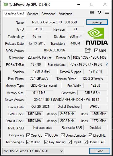

GTX 1060 ile 18-20 MH/s normal mi?
GPU-Z. Bu arada hocam yanlış anlamayın ama fan hızını dahi artırmayı bilmeden nasıl başladınız bu mining işine acaba?
Valla direk girdim işte :D Fan hızını artırmayı biliyorum. CPU-Z'yi indirdim, hangi sekmede?
Şu an daha fazla zarar veriyorsunuz. Çok fazla güç çekip çok fazla ısınıyor. Dediğim gibi yavaş yavaş artırıp hata alana kadar devam ederseniz eğer limiti bulmuş olursunuz. Sonrasında fan hızını da ona göre ayarlarsınız. Kasanızın içi ne durumda bilemiyorum ama 60 derecenin üzerine çıkmamaya dikkat edin GPU çekirdeği için. Belleklerde sensör yok göremiyoruz o yüzden GPU'yu baz alacağız.
Core clock -200, mem clock +900, Power limit 70 olarak deneyin önce. Sıcaklık otomatik olarak düşecektir ayarları böyle yaptığınızda. Bellek markanızı söylerseniz daha stabil ayarlar önerebilirim.

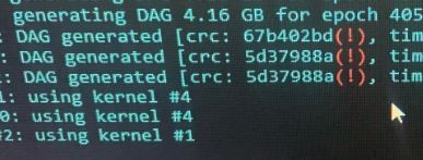

Dag oluştururken kırmızı ünlem ile CRC eror verir devam eder ama sen durdur birer tık düşür önce Core düşür dene sonra mem düşür en stabil ayarı bulman lazım.
