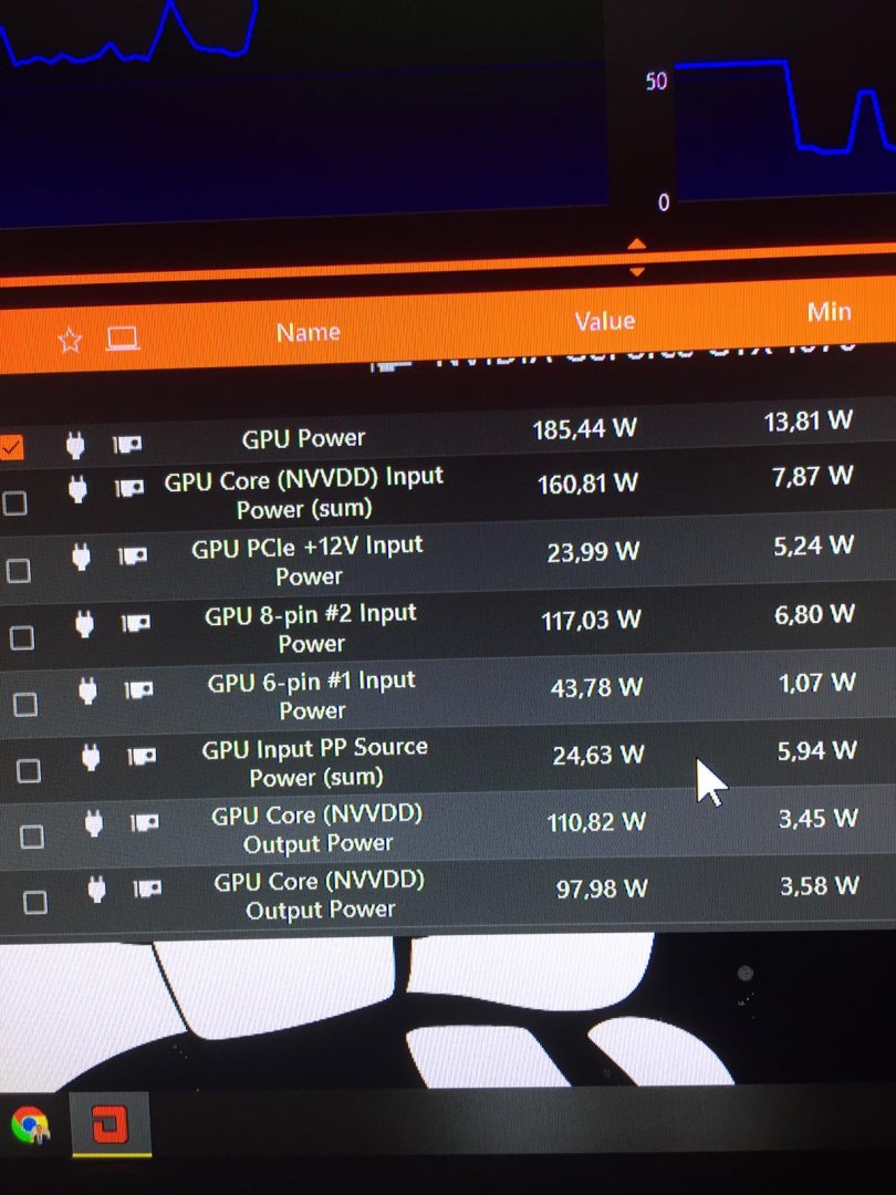

Arkadaşlar selam. Bir aydır bir sorunla karşılaşmaktayım oyunlarda olsun olmasın video izlerken, yük altında değilken ekran kartı fanları bir anda hızlanıyor ve ekran kararıyor ama arkada tüm ses çalışıyor her şey buraya kadar normal. Benim daha önce başıma bir daha geldi ve PSU değiştirdiğimde sorun düzelmişti ve şimdi tekrardan aynısı olmakta sistemi aşağıda belirteceğim ve OCCT testinde PSU denemesi yapınca sorun bir daha oldu 10 saniye sonra tekrar ekran karardı. GPU için yapmadım çünkü aynı şekil GPU için enerji tüketecek yine pek anlaşılmayacak, PUBG de ekran görüntüsünden takribi 20 saniye sonra kapandı ve OCCT'den takip ettiğimde pin voltajlarını da paylaşıyorum bir sorun var gibi böyle mi olması gerekiyor? Sonuçları aşağıda. Bu durum bazen normal zamanda yani hiç ekran kartını zorlamadığım zamanda örneğin YouTube'da video izlerken de oldu sadece oyunda değil yani yük altında değilken de oldu kasayı tamamen temizledim PSU açıp içinde modüler girişleri de temizledim belki ondandır diye yine yaptı bilen arkadaşlarımın cevaplarını bekliyorum, teşekkürler.

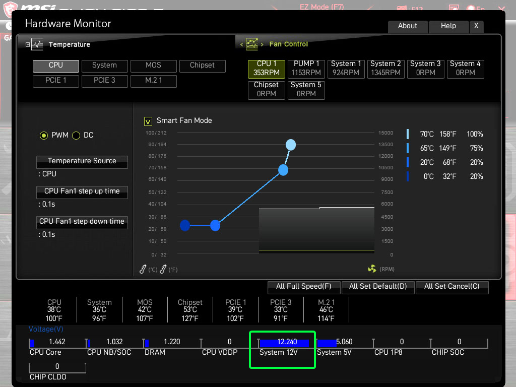

Ek olarak, PSU'dan ekran kartına gelen gücün stabilliğini kontrol etmenizi önermiş. BIOS'a girip Hardware Monitor veya PC Health Status ayarlarına girip system 12v kanalının değerini gözlemleyin demiş.
Peki ne görmeniz lazım? 11.4 ve 12.6 Volt arasında bir değer görmeniz gerektiğini söylemiş.
Buna +/- %5 tolerans vermiş kanal farklılığından oluşabilecek farklılıklar için.
Değerin stabil olmasının ve neredeyse hiç dalgalanma olmaması gerektiğini söylemiş. 0.1v veya üstü bir dalgalanma veya 10 saniyeden önce oluşan herhangi bir dalgalanma 12v kanalında bir sorun olduğunun belirtisiymiş.
Dediği kısmın MSI BIOS'taki resmini paylaşıyorum, sizde hangi marka varsa bu altta yeşille işaretlediğim yeri bulup değeri gözlemleyin:

Çok teşekkür ederim uğraşıp yardımcı olmaya çalışmışsınız ama şunu söyleyeyim ilk soruda aynı PSU ile hem RX580 hem de 1070 de oldu aynı PSU farklı kartlar. 12V Voltage kısmı 12.033 fen anlık olarak 12.099 oluyor
