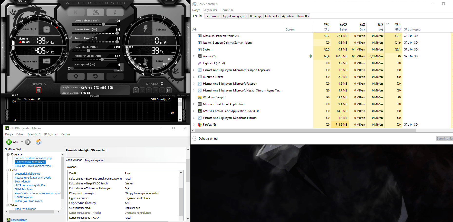

Yalnız 57 derece olan kısımda bir program çalıştırmışsınız gibi, bu kanıya sol taraftaki çekirdek saat ve bellek hızlarına bakarak vardım.

Boşta kullanılan frekans değerleri yaptığım testte belirtilen değerin altına hiç düşmediği için boştaki sıcaklık değeri daha fazla oluyor. Optimum güç modunda ise boştayken frekanslar düştüğü için kartın güç kullanımı azalıyor ve haliyle sıcaklık düşüyor.
Optimum Güç:
Maksimum Performansı Tercih Et:
Arka planda uygulama çalışıyormuş gibi dediğiniz için görev yöneticisi %GPU kullanımına göre sıralayıp öyle ekledim testi.
Optimum Güç:
Eki Görüntüle 447369
Eki Görüntüle 447370

Bence NVIDIA Denetim Masası'nda Güç Yönetimi Modu'nu "Maksimum Performansı Tercih Et" olarak ayarlamışsınız. Bu ayarda GPU'nun frekans değerleri sürekli yüksek olarak tutulduğu için fanlar kapalıyken kartınız 55 derece civarı olabiliyor. Eğer bu sıcaklıkları görmek istemiyorsanız "Optimum Güç" moduna alıp bilgisayarınızı yeniden başlatıp bir de öyle bakın. Bence 55 derecede herhangi bir sorun yok.
