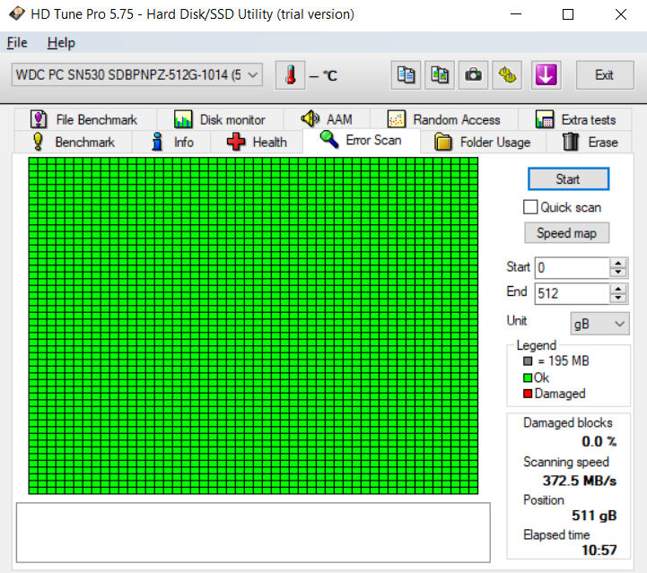

HD Tune Pro ile sisteme bağladığınız tüm disklere "Quick Scan" kapalı şekilde "Error Scan" yapmanızı istiyorum.

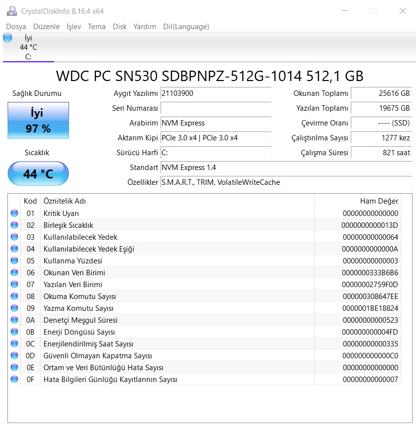

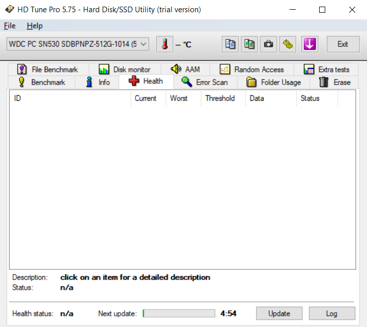

Sonuçlara ek olarak Health ve SMART verilerinin de ekran görüntülerini paylaşın.

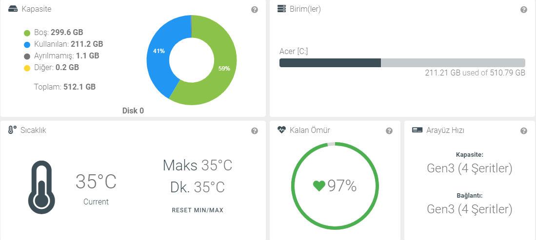

@KojiroHyuga04 buyurun sonuçlar.
@KojiroHyuga04 SMART verileri nerede ben göremedim de?

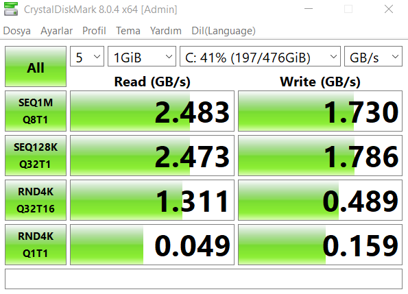

SSD CrystalDiskMark sonucum. RND4K bölümün yazması değişiyor başka zamanlarda, 0.600GB/s-0.800GB/s-1.105GB/s şeklinde. Diğer sonuçlar SSD'i kullandığımdan beri ortalama yakın sonuçlar çıkıyor.
Hız seviyeleri gayet iyi. WD'nin resmi sitesinde belirtilen hız verilerine çok yakın.
Bir şey de yok gibi.
