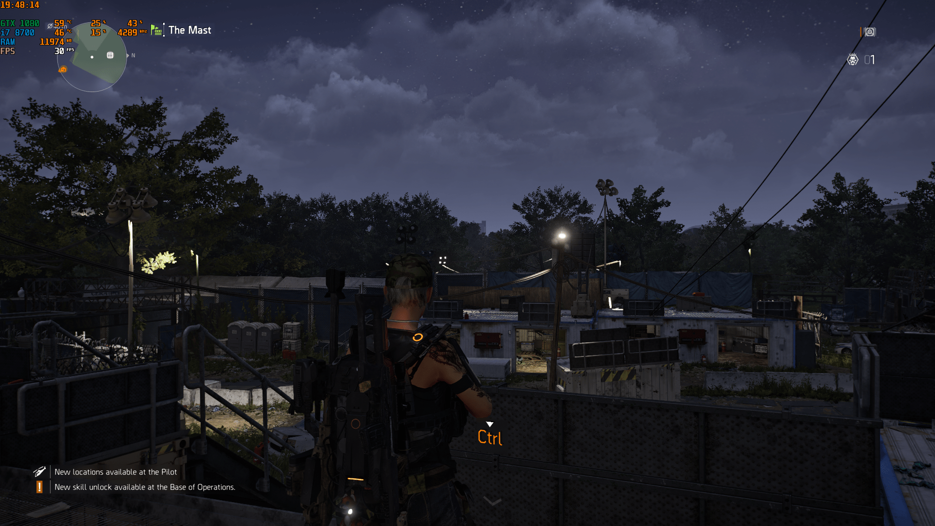

Sizin için Division 2'ye girdim;
Gördüğünüz gibi 120 FPS civarlarındayken %70 civarı bir işlemci kullanımı var.
60 FPS'e sabitlediğimde aynı grafik ayarları olmasına rağmen işlemci kullanımı %30'lara düştü.
30 FPS sabitlendiğinde ise %15'e kadar düştü.
Gördüğünüz gibi ne kadar yüksek FPS alırsanız işlemciye binen yük o kadar artar. Yüksek Hz değerine sahip bir monitörden tamamen faydalanmak için yüksek FPS almanız gerektiğinden güçlü bir işlemciye ihtiyacınız oluyor.
