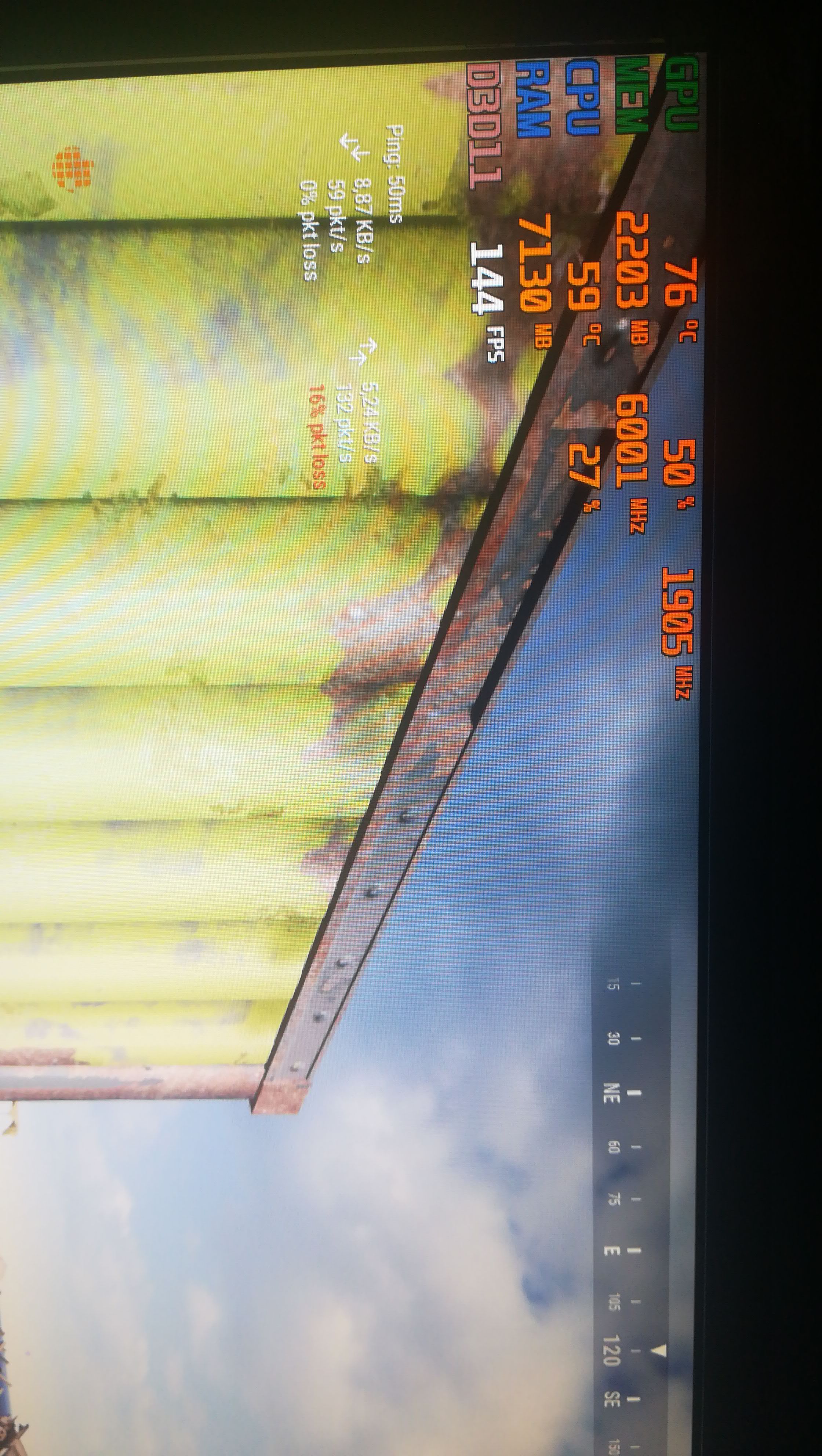

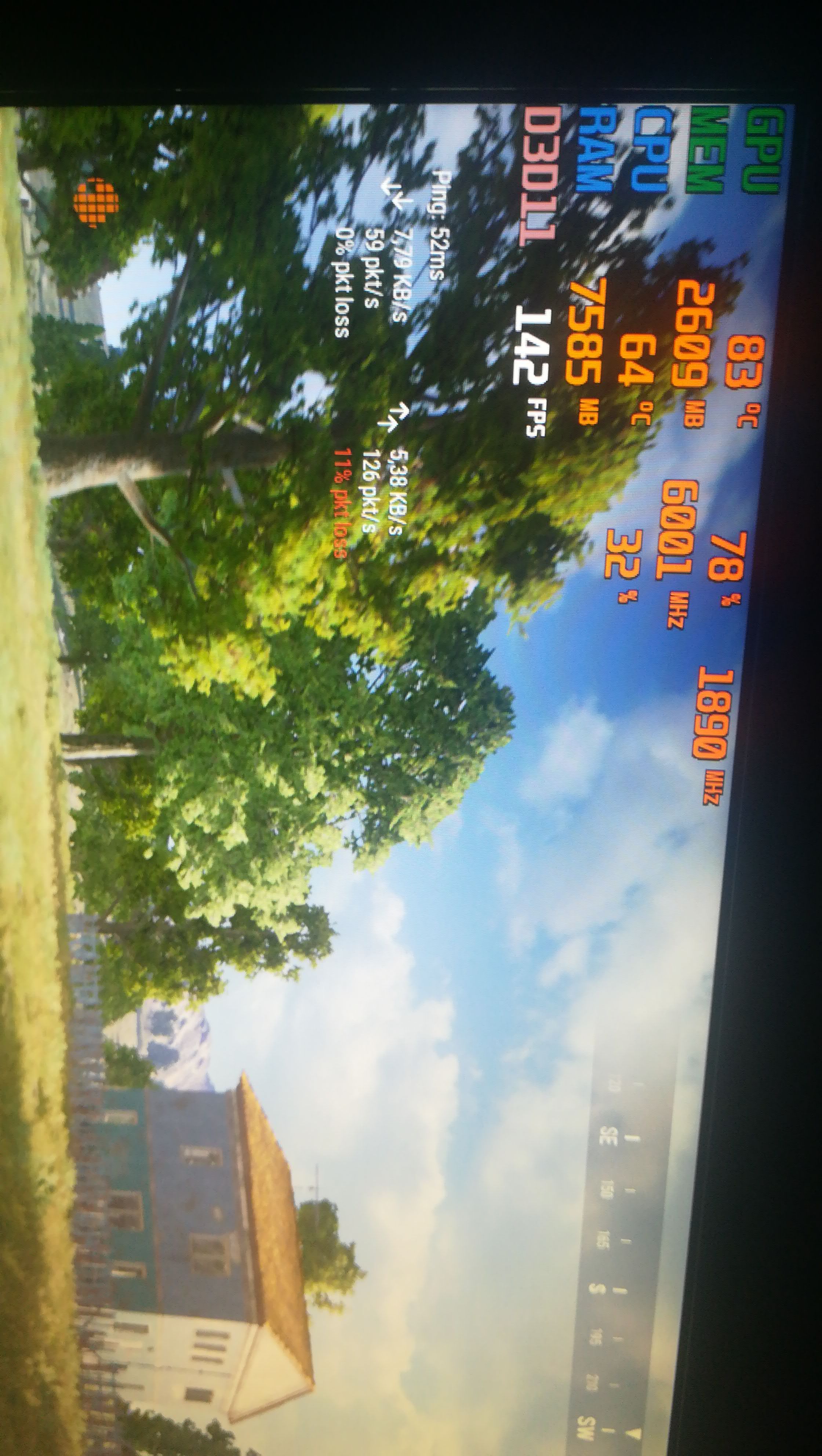

Temmuz ayında almış olduğum DADG 2 modeli TUF GTX1660 Ti olanı aldım. Fakat bilgisayar bugün yüklemiş olduğum PUBG'de resimlerde de görmüş olduğunuz gibi ekran kartı kullanımı o hizalarda geziyor ve çok fazla ısınıyor bunun sebebi ne olabilir? (Low ayarlarda)
Aynı olayı CS:GO'da da yaşadım, League of Legends gibi oyunda bile ekran kartı 47 derece falan oluyor.
Diğer parçalar ise;
  • 8x2 3000 MHz RAM
  • 1 TB HDD (PUBG buraya kurulu)
  • 240 GB Adata SSD
Eki Görüntüle 479370Eki Görüntüle 479371Eki Görüntüle 479372
