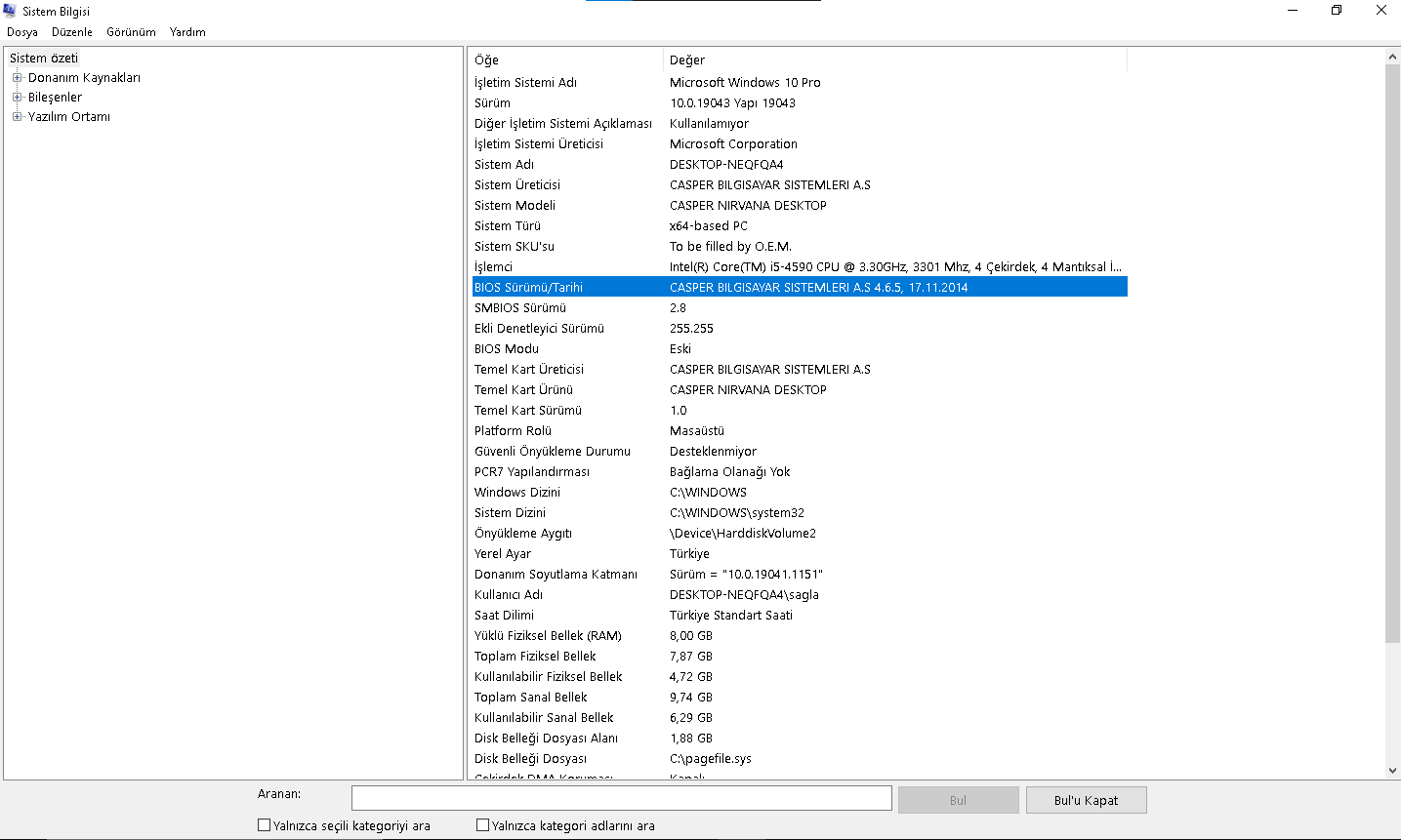

casper nirvana yazıyor sadece

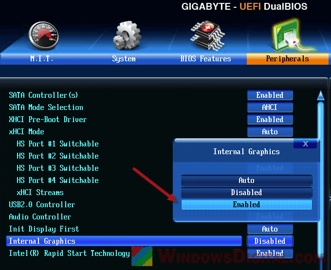

Resimlerdekine benzer bir ayar olması gerekiyor BIOS'tan BIOS'a değişebilir. 1.Resimde Onboard Grap. seçeneğini ya "Auto" ya da "Disabled" olarak ayarlamanız gerekiyor. 2. Resimde ise PCI-E olarak ayarlamanız gerekiyor. Bu sayede dahili grafik birimini devre dışı bırakmış olursunuz.

bende bu yoktu sanırım bu ayar laptopta olması gerekmiyor mu benim ki masaüstü ama bi bakıyım hemen
Masaüstü bilgisayarlarda da bu seçenek bulunuyor 🙂.
