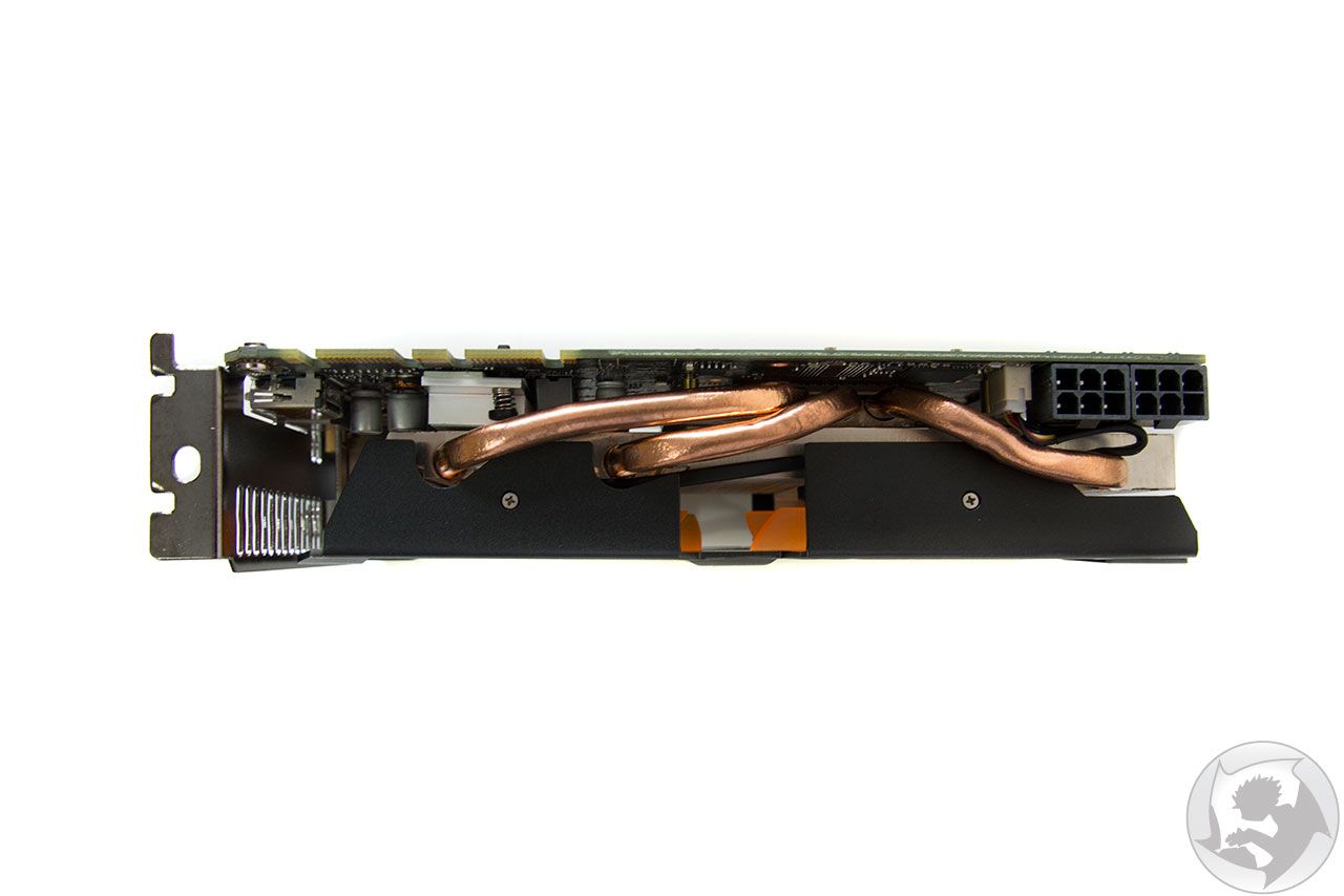

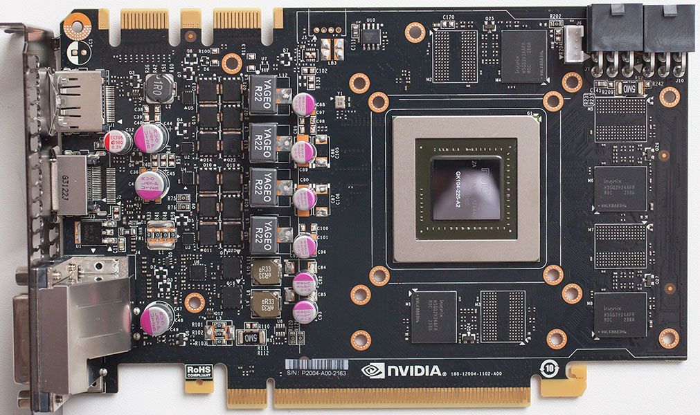

Aynen tek kablo ile iki fanada güç gidiyor kartta. Benim anlamadığım şey ise 1.30-2 saat boyunca kartı çok zorlayan oyun açtığımda iki fanda dönüyor ve hiç ses olmuyor.Ama kart boşa geçtiği anda 50 derece altı inince tek fan duruyor diğeri %100 de çalışmaya başlıyor.
Bu boyutlarda başka bir markada olabilir aynı şekilde fan bulunabilirmi sizce ? Veya kartı zorlayacak şekilde voltaj verip o.c mu yapim belki o şekilde iki fanda çalışmaya başlar ısıdan dolayı. Kartın ömrü umurumda değil Mart ayına kadar idare etsin yeter benim için.
Ekran kartlarında şöyle bir sistem mevcut; aslında iki fan da aynı çıkışı kullanıyor fakat bu fanlar 3 pin de olabilir. 2 pin ortak kullanılır, diğer 1 pini 1 fan, diğer pini 1 fan kullanabilir. Zaten programlarda ayarlama yaptığınız zaman fan hızını rpm olarak göstermez %.. olarak gösterir. Eğer 3 pinli bir fan var ise elinde her iki şekilde de dene. Bir sola yaslayarak tak, bir de sağa. Fan çalışmaz ise test tak. Eğer farklı hızlarda çalışırsa kontrolcü bozulmuştur.
