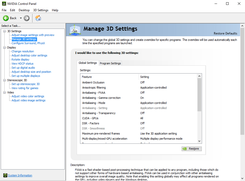

Reflection MSAA değerini 2x veya 4x yapıp NVIDIA denetim masasından Multi Frame Anti Aliasing (MFAA) ayarını aktif edip tekrar dener misin acaba?
Eğer bilgisayar Türkçe ise bana şuranın resmini atarsan MFAA'nın hangi ayar olduğunu gösterebilirim:Eki Görüntüle 210982
    170 KB · Görüntüleme: 98
"Birden çok kareli örneklenmiş kenar yumuşatma" ayarını açık yap. "3D görüntü ayarlarını ön ayarla yap" ekranında "gelişmiş ayarları kullan" tuşuna bas. Oyun içi MSAA ayarını 4X yap, reflection MSAA ayarını da 2x ya da 4X yap.
