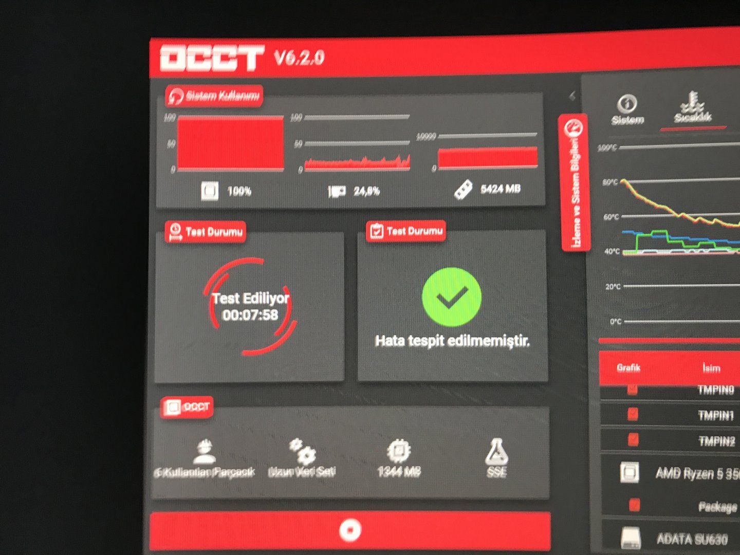

Arkadaşlar merhaba.

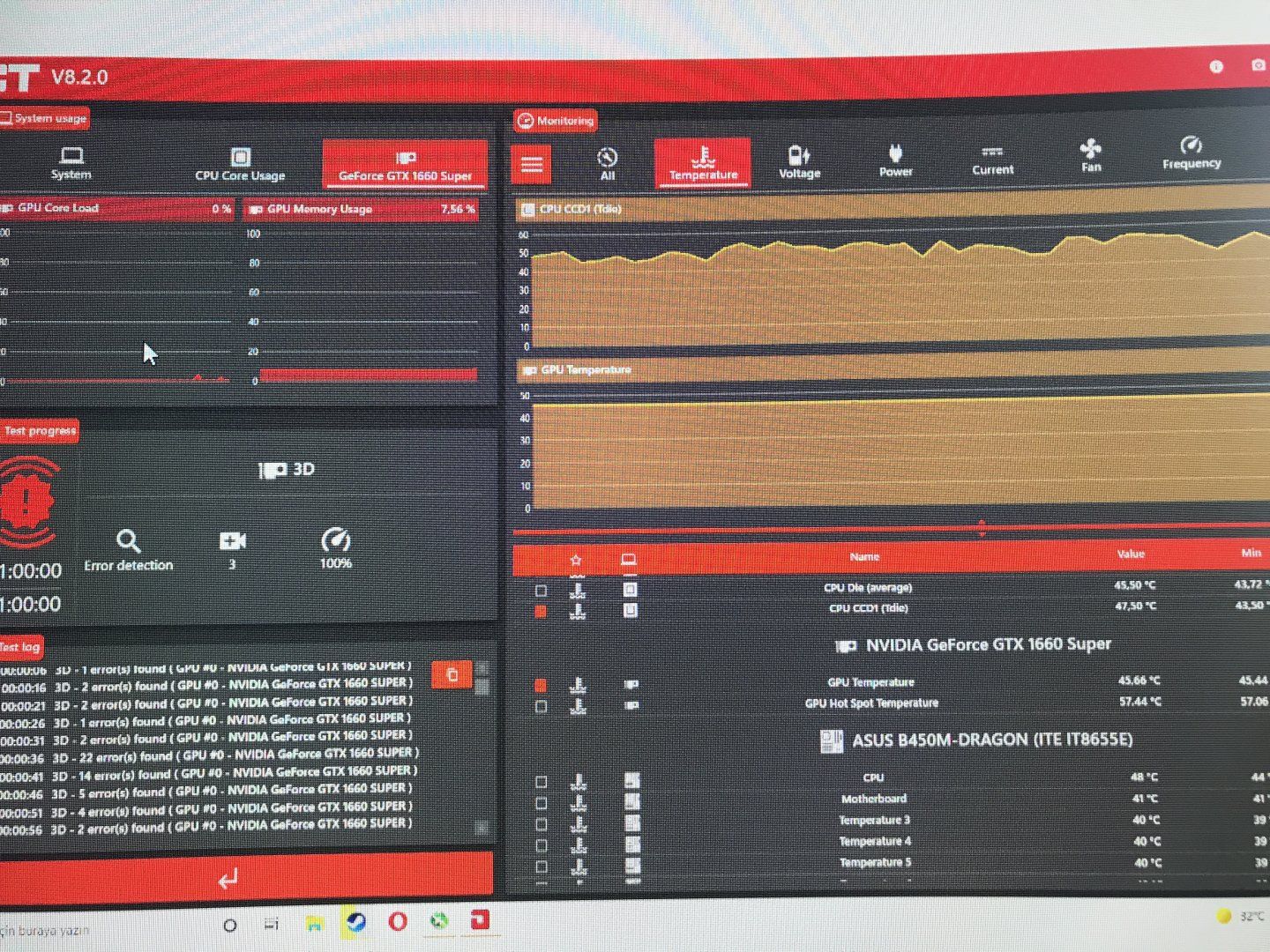

Ben bugün bir arkadaştan sistem aldım testlerini yaptım eve geldim sistemi kurdum bilgisayarı sıfırladım CS:GO yükledim ve oyun açtım. Oyunu açtıktan belli bir süre sonra donmalar meydana gelmeye başladı kimi zaman ayarları yaparken kimi zaman harita yüklenirken kimi zaman da oyun açıldıgında bir anda oyun donup kalıyor. Sonra tekrar sistem testlerini yaptım FurMark ve OCCT üzeriden OCCT ekran kartında sürekli hata buluyor. FurMark'ta 6000+ puan alıyor. Unigine heaven benchmark Testin'de testi başlattıktan hemen sonra veya 10-15 sn sonra bir anda kapanıyor testi yapamıyorum. 2 adet video çektim ama buraya atılmıyor herhalde. Bunun sebebi sizce nedir? Yardımcı olursanız çok sevinirim.

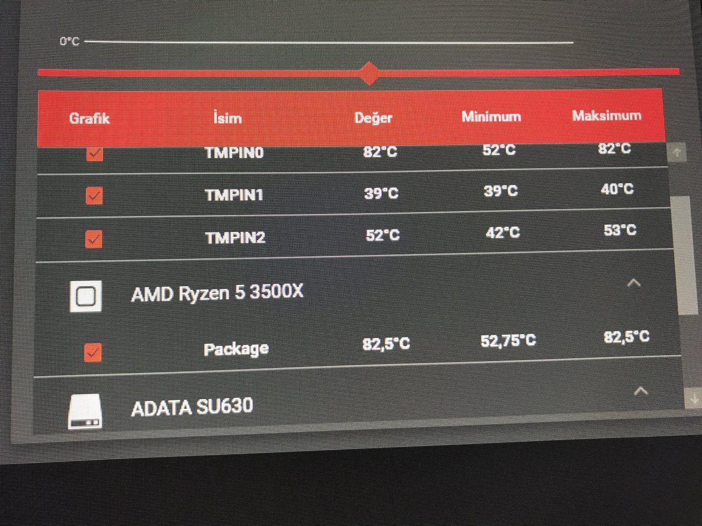

Bu değer normal mi sizce? Stok soğutucu var üstünde.

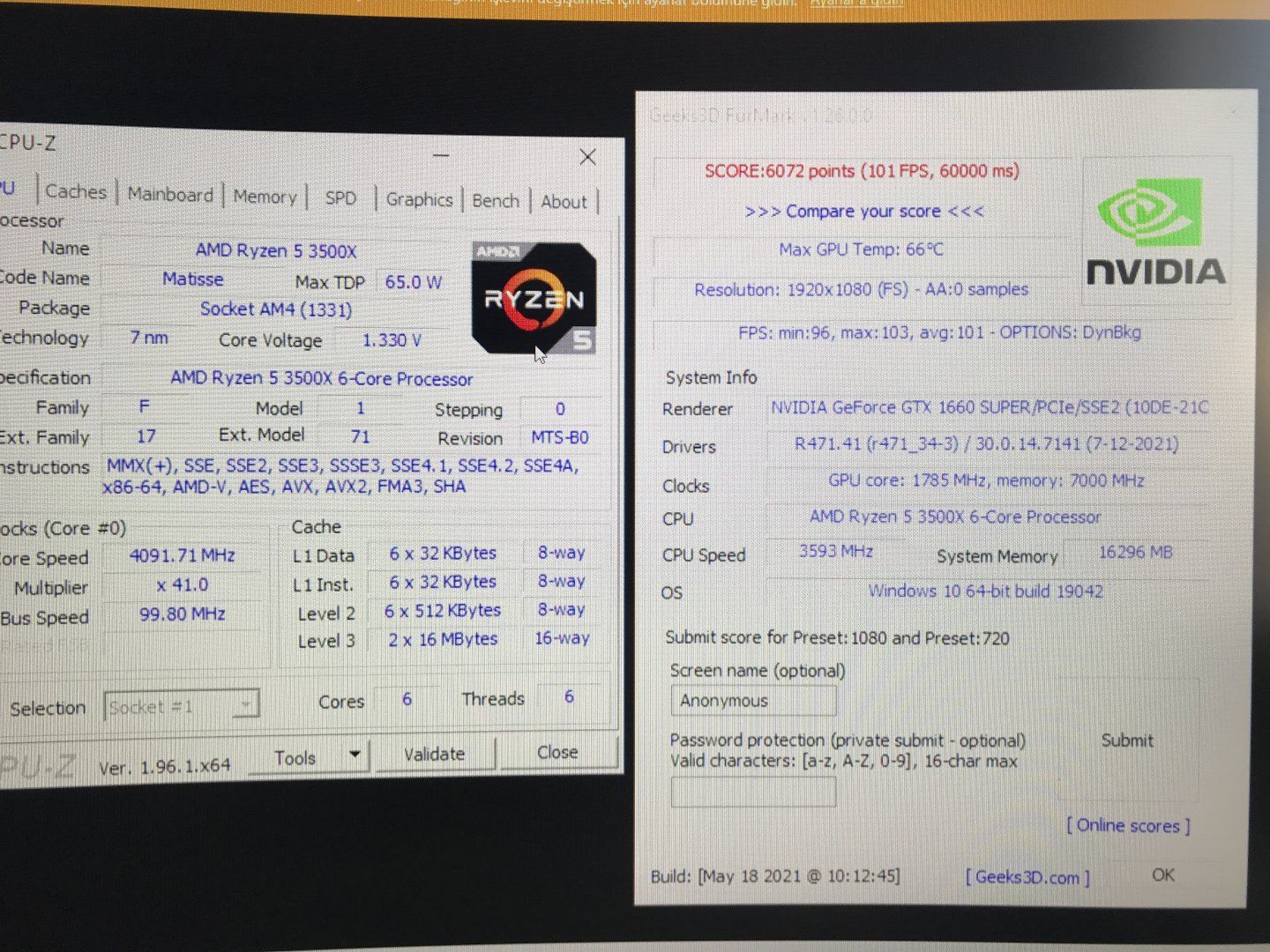

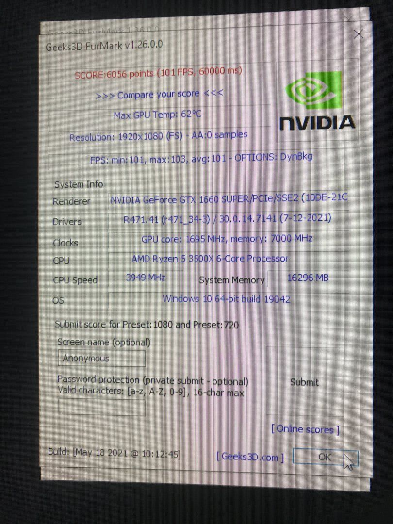

Sıcaklıklarda sorun yok. Normal hatta iyi denebilecek değerler. SSD değerleri de iyi gibi. Furmark testini 1080P ve 8X MSAA ile yapar mısın?
Sıcaklıklarda sorun yok. Normal hatta iyi denebilecek değerler. SSD değerleri de iyi gibi. FurMark testini 1080p ve 8X MSAA ile yapar mısın?

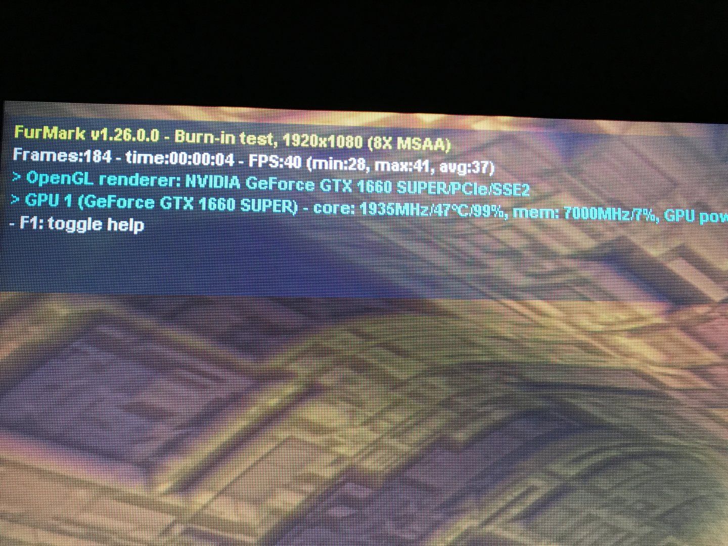

Düz 1080p testinde sıkıntı yok ama 8X fullscreen 1920*1080 de 5-10 sn durduktan sonra otomatik kapanıyor uygulama. Fotoğrafı çektiğim anda kapandı.

1920 1080 8X isteme sebebim kartı Full yüke böyle sokmak. Eğer bu esnada kapanıyorsa kart arızası olma ihtimali yüksek.
