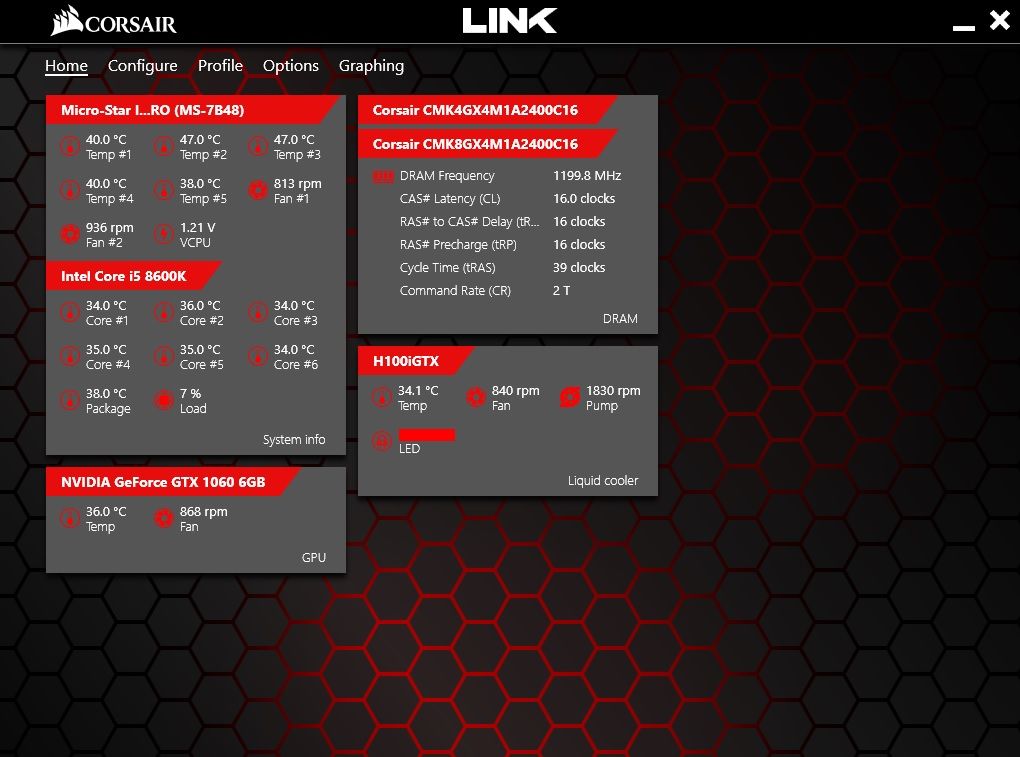

Bende dediğim şekilde montajlı. Zaten İCUE ile çekmişsiniz fotoğrafı pardon, dikkat etmemişim. Corsair LINK yazılımını kurup bak birde. Daha detaylı gösterir. İCUE yazılımını silip öyle kurun. Benim değerlerim bu şekilde. Corsair LINK kablosu USB 2 portuna bağladınız değil mi?

Altta bulunan fotoğraftaki değeri CORSAIR LINK programıyla elde ettim.
Üstte bulunan bir tane fotoğraftaki değeri CORSAIR LINK programıyla elde ettim.
