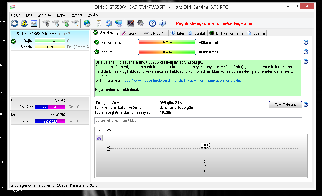

Hard Disk Sentinel indirip SS atar mısınız?

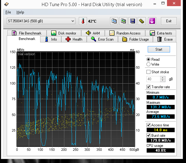

Sonuçlar bu şekilde çıkıyor ani düşüşler neden oluyor acaba iyi bir şey mi kötü mü?
Bad sector taraması da devam ediyor şu an.
Şu anda devam ediyor bitince atarım.
HDD kaynaklı olma ihtimali var fakat ilk önce bad sector testi de yapın, ona göre karar verelim. Programın adını unuttum şimdi :D

Veri aktarım sırasındaki hataları gösteriyor. SATA ve güç kablosu kaynaklı olabildiği için onları kontrol etmenizi istedim.
Tamam kusura bakmayın bad sector taraması bitince kabloları iyice kontrol edip tekrar yazarım çok teşekkürler.
SATA kablosunu girişleri ve güç kablosunu kontrol ettim hatta farklı girişlere takıp tekrar HD Tune Pro 5.00 uygulamasında test yaptım
Sürekli düşüş olduğuna göre sorun hem SATA kablosunda hem de hard diskte sanırım eğer yanılıyorsam düzelt lütfen ☺️
