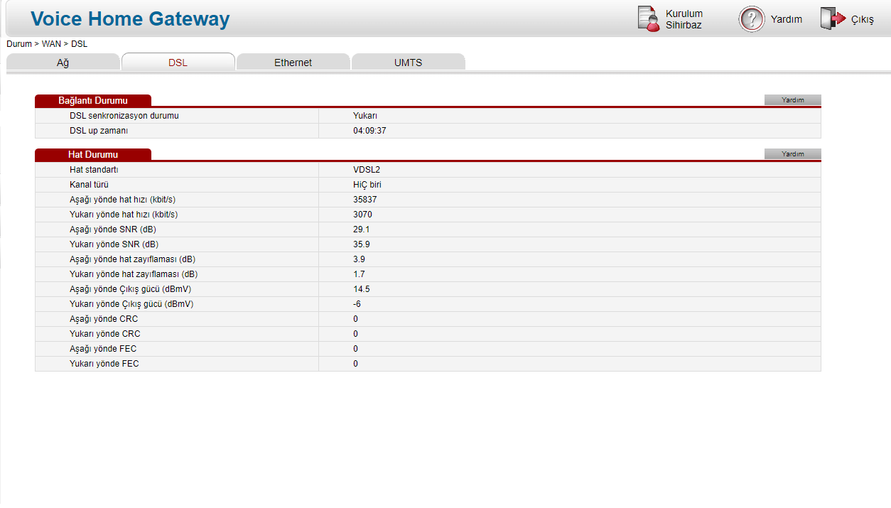

Merhabalar arkadaşlar direkt sadede geliyorum. İlk attığım ekran görüntüsü 2-3 sene önce olan hat değerlerim. 35 Mbps paket ile geçiş yapmıştım sonrasında paketimi 100 Mbps'e yükseltmiştim 80-90 Mbps arası hız alıyor idim.

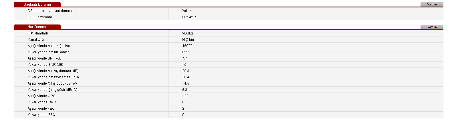

2. attığım ekran görüntüsü ise yaklaşık 1 senedir yaşadığım sorun. Hat değerlerim birdenbire düştü. Telefon kutusundan modeme gelen kablo çok eski idi, kabloda ekler vardı o yüzden hız düşüyor sanıyordum. Birkaç kere Türk Telekom ekipleri geldiler ve telefon kutusuna 85-90 Mbps hız geldiğini fakat modemden 20-35 Mbps hız çıktığını, bundan dolayı da sorunun iç tesisatımda olduğunu belirtiyorlardı. Kabloyu değiştirmek de bir türlü nasip olmamıştı ta ki geçen haftaya kadar. Yüksek katta oturuyorum kabloda hiç ek olmaması için 50M telefon kablosu aldım ve kabloyu komple değiştirdim fakat hiçbir faydasını göremedim hâlâ hat değerlerim düşük vaziyette. İnternet sağlayıcım ile görüştüğümde her seferinde Türk Telekom ekipleri gönderiliyor ve sürekli aynı döngüyü yaşayıp duruyoruz.
Başlıkta da sorduğum gibi sorun modemimden kaynaklı olabilir mi? Bayağıdır kullanıyorum bu modemi eski yani biraz ama sorun modemden olsa hız düşüklüğü hariç farklı belirtiler de göstermez mi? Yeni modem alsam bir de sorun modemimden kaynaklı değilse al başına belayı durduk yere masraf. Modemler de ucuz değil eskisi gibi zaten öyle kalitesiz bir şey de almak istemem sonuçta VDSL-VDSL2 modem almam gerekecek.

Hocam SNR Margin değerleri, altyapınızın alabileceği maksimum hıza yaklaştıkça düşer. Bu değerler normal -en azından Türkiye'de-.
Hat zayıflamasına gelirsek; orta diyebiliriz, sorun teşkil edecek düzeyde değil.
Geriye modem kalıyor, bir yakınınızdan kontrol amaçlı alıp denemenizde fayda var.
Bana kalsa kaliteli bir modem alın derim. Hız arttıkça modeme binen yük artıyor haliyle.
Ping ve kanal yönetimi açısından da faydasını görürsünüz.
Hat değerleriniz aslında gayet iyi. Soldaki fotoğrafa göre bu değerler ile 80-90 mbit alabiliyor olmanız gerek. Farklı bir modemde denediniz mi?
Evet dediğiniz gibi geriye modem kalıyor. Ben 1 sene öncesine kadar 80-90 Mbps internet kullanıyordum zaten. SNR değerim yani 7.7 olan değerim bu kadar düşük değildi. Şimdi 45 Mbps gözüküyor hat değerlerimde 7.7'ye kadar düşmüş ama. Zaten 35 Mbps de iken 29 küsürlerdeydi o değer ekran görüntüsünde gördüğünüz üzere.
