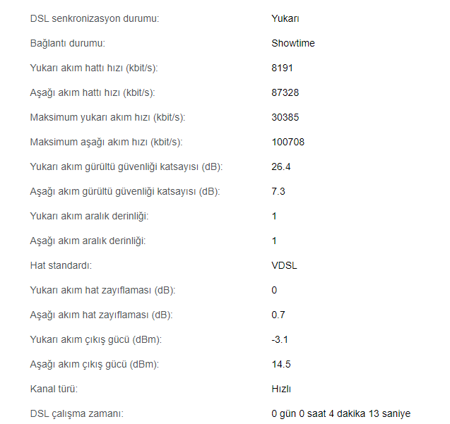

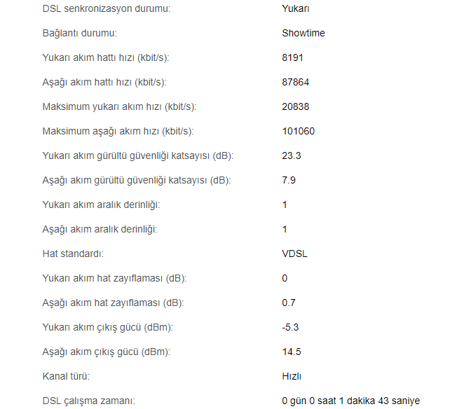

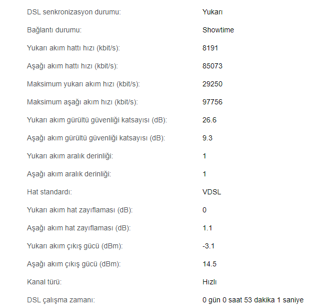

Yaklaşık 1 hafta önce yeni bir eve taşındım ve 3 gün önce falan internet bağlantımı yaptırdım. Altyapımı sorgulayınca 100 Mbps desteklediği ve santral ile aramda tahmini 34 metre olduğunu gösteriyordu. Neyse kurulumu tamamladılar ve ilk hız testi 50 Mbps çıktı. Ardından müşteri hizmetlerini aradığımda hızın 50 Mbps'ye sabit olduğunu, dilersem arttırabileceğimi söylediler. 100 Mbps denemek istedim. Birkaç saat her şey yolundaydı ama sabah saat 5-6 gibi yarım saat içinde çok kez DSL ışığı söndü bağlantı koptu. Arıza kaydı oluşturdum öğlene doğru arayıp, hızı 75 Mbps'ye sabitleyebileceklerini söylediler, bir şeyler sayıkladılar neyse öyle denemek istedim ve onayladım. Uzun süre hiçbir şey olmadı ama şimdi bugün tekrar art arda bir sürü kopmalar yaşadım. Gün boyu bir şey yoktu fakat az önce kopmalar başladı. Bu kopmalar aniden geliyor ve arka arkaya oluyor. Sonra bir süre olmuyor.
Hat değerlerim şu şekilde. Tam ekran görüntüsü alırken tekrar bağlantı gitti falan. Bir kontrol eder misiniz arkadaşlar? Ne yapmamı önerirsiniz?

Hattınız 75'i çok rahat alır ve o kablo kalın değil kullanmanız gereken en iyi kablo eki iptal edin ve direk o kabloya uç basın.
Ve aşağıdaki Krone'yi iptal edebiliyor iseniz kabloları çıkarıp direk yak 1 ile bağlayın (yak 1 zorunlu yoksa çok kötü olur hat değerleri)

Krone'yi iptal edip direkt yak 1 ile bağlayınca ve eki iptal edip direkt siyah kabloya uç bastığımda rahatlıkla 75 Mbps kullanabilirim öyle mi?
Çok teşekkür ederim. Dediklerinizi uygulayacağım.
Eki iptal edip direkt o kabloya uç basma kısmı tamam, fakat Krone'yi iptal edip direkt yak 1 ile bağlamak dediğiniz aşağıdaki ankastre kutusundan mı bahsediyorsunuz? Kablolama konularında biraz cahilim kusuruma bakmayın.
Kuruluma gelen herifler niye öyle bir şey yaptı anlamadım. Neymiş o kabloya bastıklarında kırılıyormuş bilmem ne. Gittiler ek yaptılar, ek yaptıkları kabloya bastılar.
Şu anda bence kullanabilirsiniz ama ankastre kısmını kesinlikle yak-1 ile yapın ayrıca kabloları karıştırmayın zaten karıştırır iseniz orada renk kodları olacak.

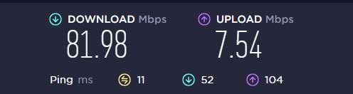

Çok teşekkür ederim. Kopmalar olmasa zaten sıkıntısız kullanıyorum hız falan düşmüyor ama kopmalar başlayınca sıkıntı oluyor. Mesela 1 saat 25 dakikadır kopma olmamış ama her an başlayacak korkusu var :) O da sanırım dediklerinizden kaynaklanıyor. Anlık speedtest sonuçları şu şekilde. Acaba 75'e sabitleyemediler mi? 80'i görüyor. :D
