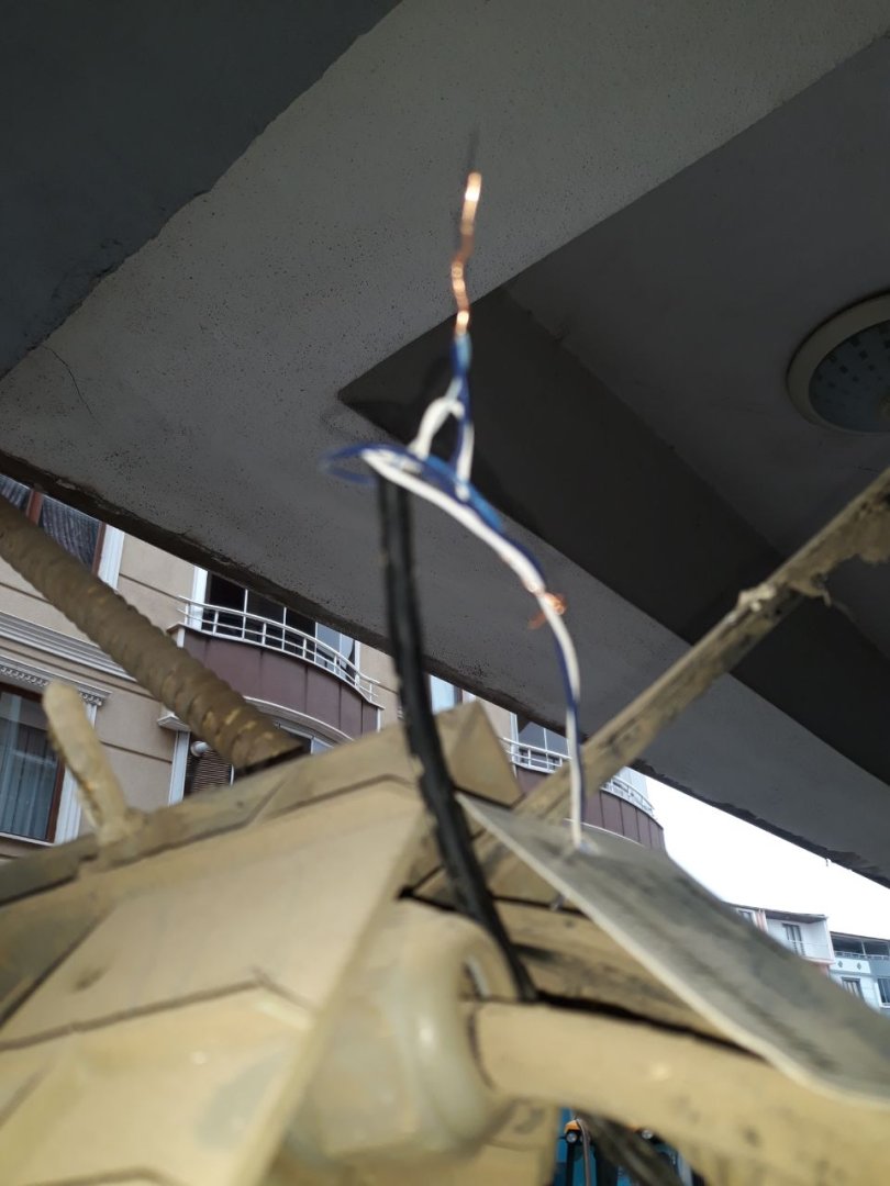

Tekrar merhabalar. :) Sırf olayı tam anlamıyla anlamak için tekrar geldim. Şimdi Krone fotoğrafını koyuyorum. Şimdi yapılması gereken şey krone'da ki o mavi ve beyaz kabloyu çıkartıp yak1 ile direkt bağlanacak değil mi? Aydınlatırsanız sevinirim. Yanlış bir şey yapmak istemiyorum sonra uğraştırır :D
Ha bu arada modemin arkasındaki ek aşırı etkiliyor o eke böyle elleyince falan hat değerleri düşüyor veya yükseliyor hiç görmediğim değerlere falan. Onu da halledicem.

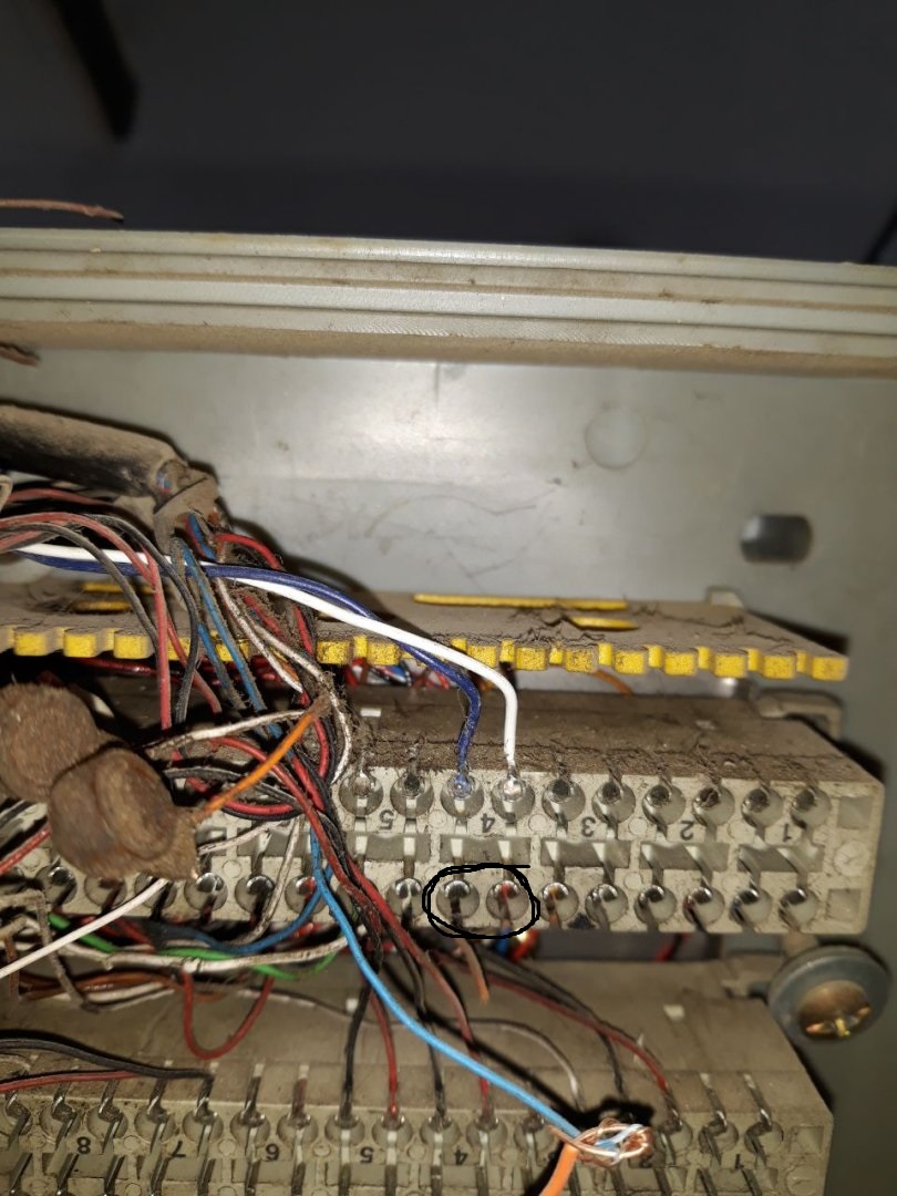

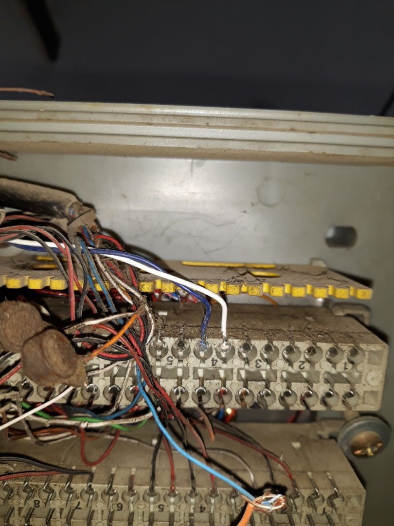

Tekrar merhaba. :) sırf olayı tam anlamıyla anlamak için tekrar geldim. Şimdi Krone fotoğrafını koyuyorum. Şimdi yapılması gereken şey Krone'daki o mavi ve beyaz kabloyu çıkartıp yak1 ile direkt bağlanacak değil mi? Aydınlatırsanız sevinirim. Yanlış bir şey yapmak istemiyorum sonra uğraştırır :D
Ha bu arada modemin arkasındaki ek aşırı etkiliyor o eke böyle elleyince falan hat değerleri düşüyor veya yükseliyor hiç görmediğim değerlere falan. Onu da halledeceğim.
Çok eski bir reglet kullanılmış kendi kablonuzu sökün Krone'den direk yak 1 ile bağlayın.
Yani o üstteki iki kablo direk sizin evinize giden kabloya bağlı onun altındaki iki kabloyu söküp direk yak 1 bağlayın.
Şuradan bahsediyorsunuz değil mi? Onları söküp o mavi ve beyaz kabloya yak 1 ile bağlayacağım. Peki kaç tane yak1 gerekli bunun için? Sanırım 2 tane değil mi? Birisiyle mavi ile alttaki kablo, diğer ise beyaz ile alttaki kabloyu direkt bağlamak için.

O kablo ile sizin eve giden hattı birleştirin araya ek koymayın.
Tamam yani şunu demek istemiyor musunuz? :D kusuruma bakmayın lütfen. Yanlış bir şey yapmamak için iyice açıklığa kavuşturmak istiyorum.
O mavi beyaz kablo yerine eve çıkan kabloyu yapın daha az ek olur.
