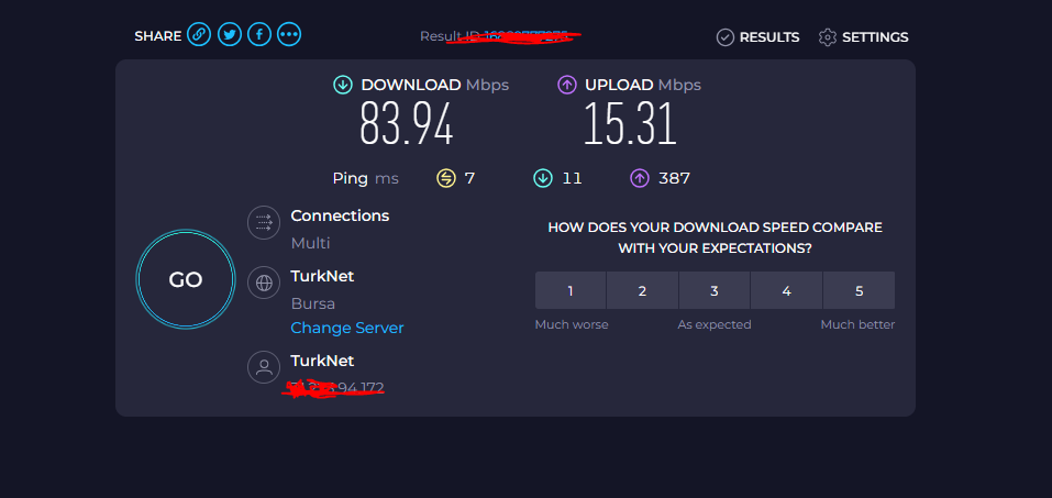

Görselde dikkatinizi bir şey çektimi upload kısmında oyunlarda başlıca mermi gitmeme sorunu yaratan bir şey.
TurkNet 100Mbps aboneliğim var.
@Hlina
Bana yardımcı olabilir misiniz acaba.

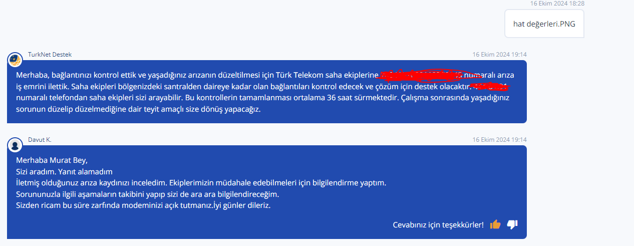

Bir süre içerisinde oyunlarda mermilerin gitmedğini fark ettim bu invalid gidiyordu teknik arıza kaydı açtım upload latency ektedir Speedtest sonucunda en sağ tarafta.

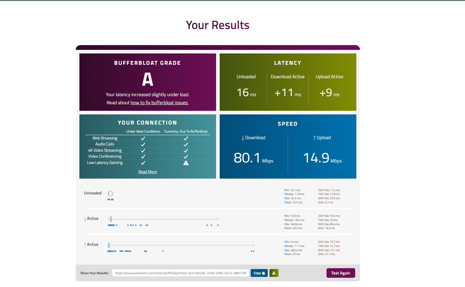

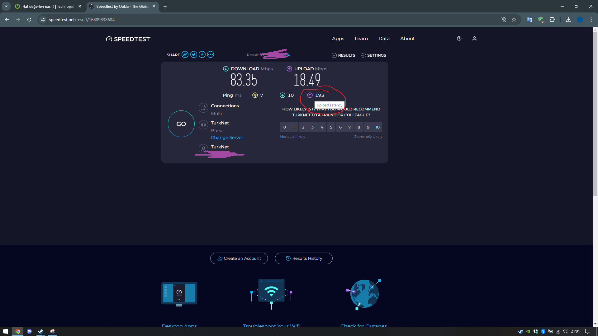

Bir süredir profesyonel şekilde oyun oynamaktayım ancak mermilerin gitmedğini fark ettim daha doğrusu benim reflekslerime göre oyundaki olaylar daha geç oluyordu TurkNet'e bu durumu anlattım hat değerlerimde bir problem olduğunu söyledi Speedtest'ten teste sokunca upload latencynin 590 civarlarında gezdiğini gördüm bu benim altyapımda uzun zamandır bu şekilde devam ediyordu bu gerçekten büyük bir sıkıntımı kendi Speedtest sonucunuzu bana paylaşabilir misiniz?

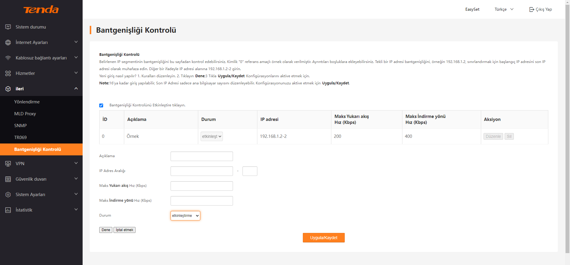

Bendeki modemde QoS ayarı yokmuş ancak yeni Firmware güncellemesini indirdim modeme.
Şu şekilde menü geldi ayarlayıp geliyorum.
Teşekkürler yapıp dönüyorum hemen.
Güzel oldu sanki.

Sıkıntı şurada başlıyor hattıma 100Mbps tanımladıklarında sürekli kopmalar ve ping her şey beraberinde geliyor galiba teknik ekibi bundan dolayı yönlendirdiler.
100Mbps yükseldiğinde mi olmaya başladı? 75'e geri düşürebilirsiniz ekibin geri dönüşüne göre.
