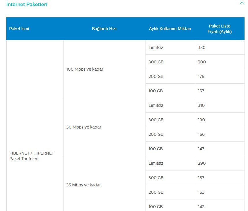

Hocam cidden şimdi Türk Telekom fiyatlarına baktım limitsiz 330 lira. Ben şu an 94 lira vereceğim 10 Mbps fazladan bir hız için o kadar para verilmez.

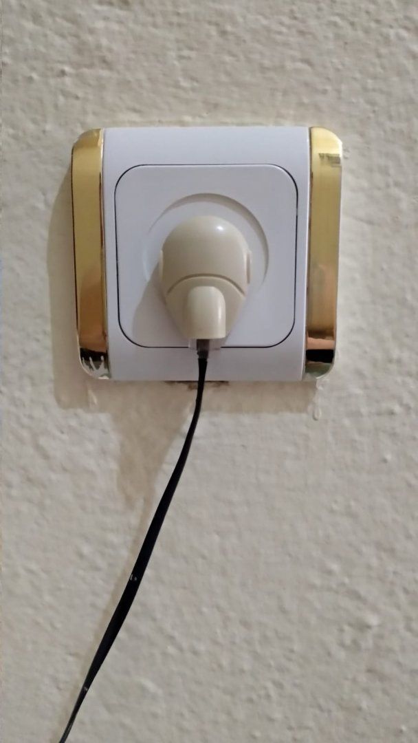

Anladım sağ olun. Peki son soru şu anda evde klasik telefon kablosu kullanıyorum. İnterneti 3 ayaklı telefon fişinden alıyorum. Binanın ankastresinden daireme direk CAT5 veya CAT6 kablo çeksem fayda sağlar mı? Şu anda oturduğum bina ve iç elektrik tesisatı eski.
