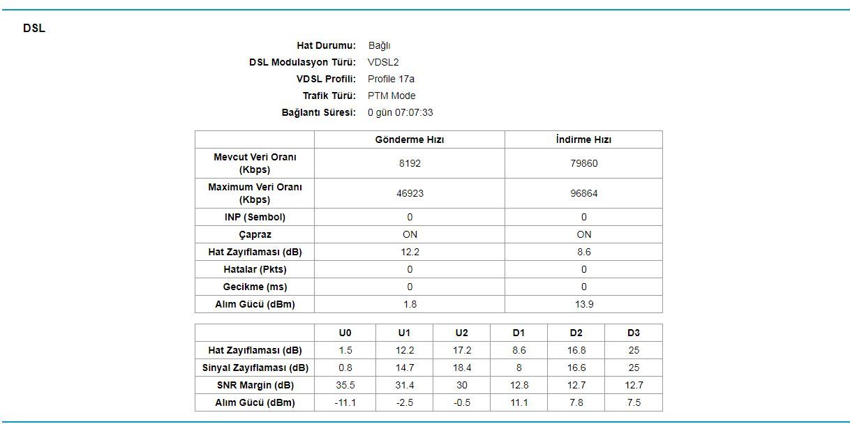

Hat değerlerim nasıl. Dün bir konu açmıştım ve konunun devamında hat değerlerimi paylaşmıştım bazıları değerlerin iyi olduğunu 100 Mbps hıza yakın bir hız alabileceğimi söylediler. Bugün Türk Telekom ile görüştüm 100 Mbps hız vermeleri durumunda kendilerine geçeceklerini bildirdim ancak onlar ise maksimum 82-83 Mbps bandında bir hız verebileceklerini söylediler. NetSpeed ve TürkNet ise maksimum 75 Mbps dedi. Hat değerlerinden anlayanlar için 100 Mbps vermemelerinin sebebi hat değerlerim mi?
Şu anki sonuçlar böyle:

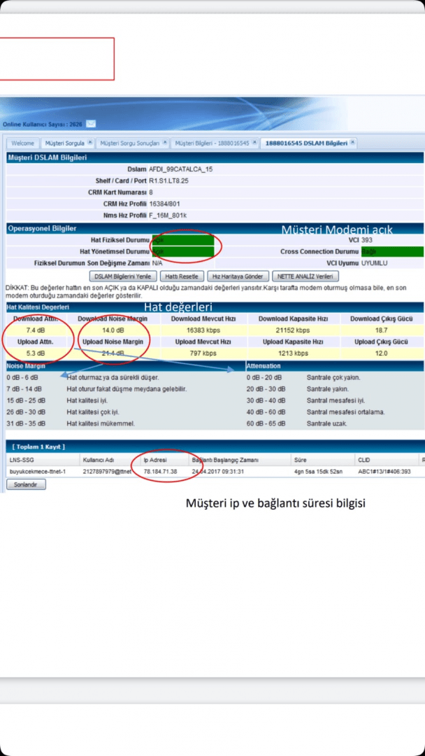

Değişen bir şey olmayacaktır maalesef. Onların ekranı şu şekilde;
Hattınızı 100 Mbps'e çektikleri an sistem hata verir hadi çektiler diyelim kopmalar yaşarsınız, mevcut kapasite bunu karşılamıyor.
Eki Görüntüle 675051
Hocam bu paylaştığınız ekranda ki "noise margin" ve "attenuation" değerleri benim arayüzde hangi değerler oluyor. DB cinsinden 3 farklı değer var benim modem arayüzünde.
Eki Görüntüle 675078
Noise margin: SNR Margin
Attenaution: Hat zayıflaması
Şeklinde oluyor.
