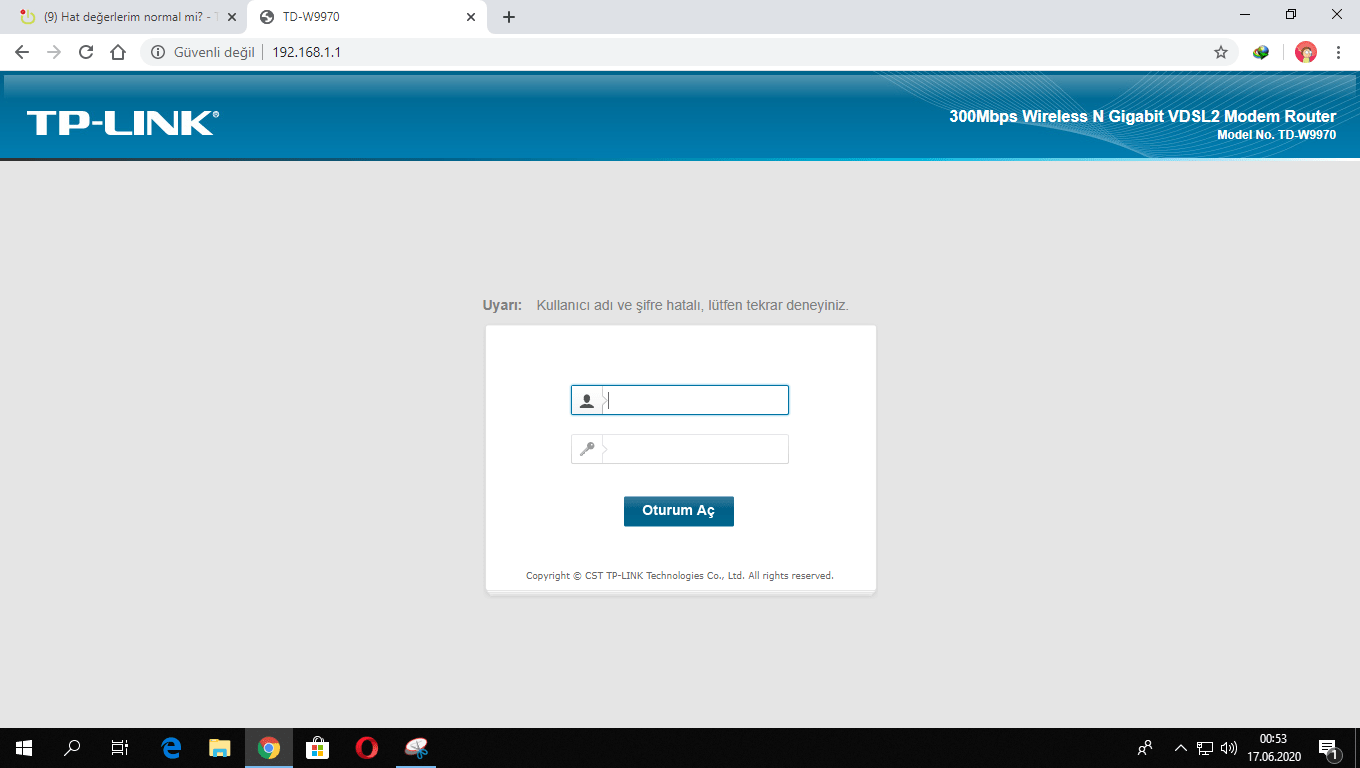

O zaman giremezsin tabii. Modem sana ait değil, değiştirmiştir şifreyi adam. Ortak kullanıyorsan neden girmek istiyorsun?
Hocam aldığım değerleri görmek istiyorum, bu aralar hızım çok düşük ayrıca sürekli pingim çıkıyor oyunlarda.
Bu durumda siz müdahale edemezsiniz. Komşunuzla ortak kullandığınız için normal denebilir. Komşunuza durumu izah edin mutlaka anlayışla karşılayacaktır.
