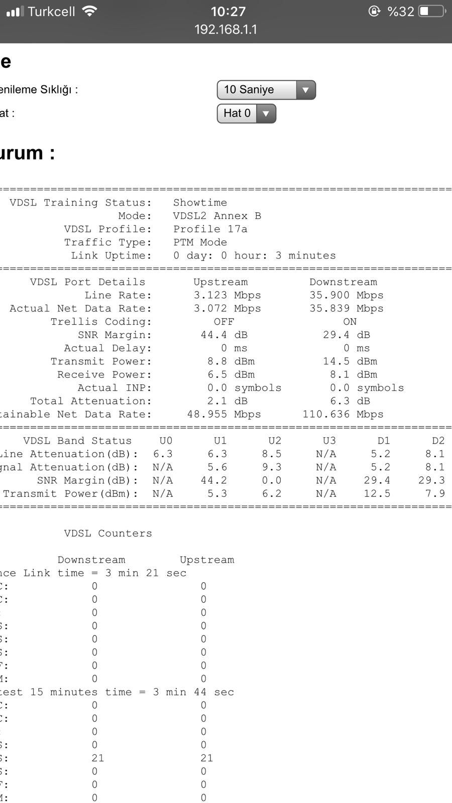

Merhaba, hat değerlerinde nelere dikkat etmek gerekiyor? Hat değerlerim bu şekilde 16 Mbps kadar sıkıntı yaşamam gibi görüyorum; fakat geçmişte 16 Mpbs yaptığımda sürekli kopmalar olmuştu daha sonra 8'e düşürdüler ondan sonra sıkıntı yaşamadım ama 8 Mbit bana pek yetmiyor 5.6-6 arası çekebiliyorum zaten. Bunu artırmanın bir yolu var mı ? En azından kopmaları önlemek için. Taahütüm de bir aya bitiyor ona göre bir paket seçmek istiyorum.
Kopma sorunu Snr marjı değeri ile ilgilidir:
8 db altı: Sürekli bir kopma yaşanır, ping görülür.
8-14 db: İnternet olur ancak küçük bir parazitte internet kopabilir.
14-25 db: İnternet kopmaz. Stabil çalışır.
25+ db: Hat mükemmel, asla kopma yaşanmaz.
Şu an 8 mbps de sıkıntı yok snr değeri 18. Hız 16 ya çıktığında Snr değeri bununla ters orantılı olarak düşecektir. Bu yüzden de kopma olacaktır. İnternet servis sağlayıcınızı arayın veya destek kaydı oluşturun. Ekipler gelsin hattınıza baksınlar. Gerekirse kabloları yenilesinler. Büyük ihtimal Snr değeri olumlu etkilenecektir. Snr değeri 22 üstüne çıktığında 16 mbps yaptırabilirsiniz. İyi günler dilerim.

Bu değerler genelde bina içi tesislerden mi yoksa kendi altyapılarından mı kaynaklanıyor?
Bina içi tesisat genellikle.
Bir de telefon hattınızdan gelen kablo/router ve modeminize giden kablo sıkıntılı olabilir, eskiyse değiştirmenizi öneririm.
Yeni bir binada oturuyorum. Evi yapanlar malzemeden çalmadıysa her şey yeni olması lazım. Ben bir İSS ile görüşeyim
