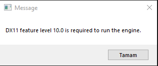

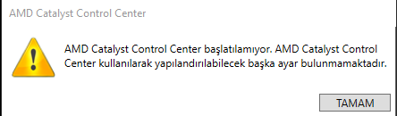

Sürücüleri DDU ile kaldırdıktan sonra verdiğin linkten indirip kurdum. AMD yazan klasöre girip önüme ilk çıkan Setup kurulumunu yaptım ama Valorant'a girerken DX11 hatası alıyorum, Control Center'i açarken AMD Catalyst Control Center başlatılamıyor hatası alıyorum. Nasıl kuracağımı anlatır mısın? Bide yanlış hatırlamıyorsam bilgisayarı açtığımda sürücüler hatalı gibi bir hata alıyorum. @recaii
    16,2 KB · Görüntüleme: 172
    2,8 KB · Görüntüleme: 154
    9,4 KB · Görüntüleme: 150
Merhaba, geciktiğim için üzgünüm sorun hala devam ediyor mu? İşlemi tekrar tekrarlamayı denediniz mi?
Denedim ilk çıkan setup dışında içinde olan başka bir kaç setup daha kurdum ve çözüldü. Teşekkürler
