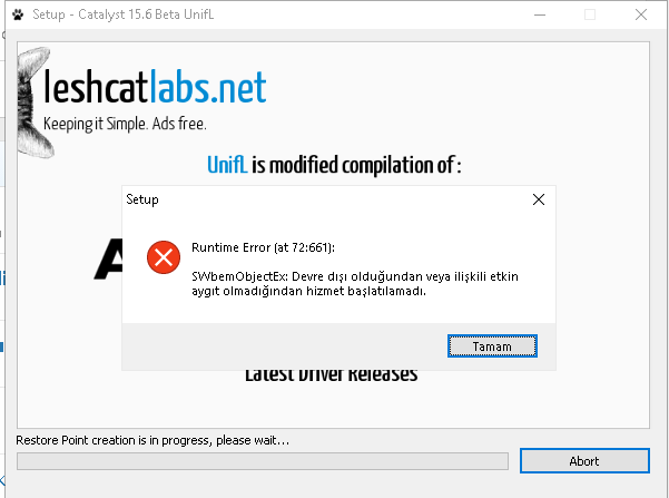

Böyle sorun alıyom ne yapmam lazım ?
Tabi ki tabii ki. Zaten sorun çözülürse siz benim gözümde en iyi ve güzel yardımsever kişi olacaksınız. En iyi cevap gibi işaretler size az gelir 😆😊

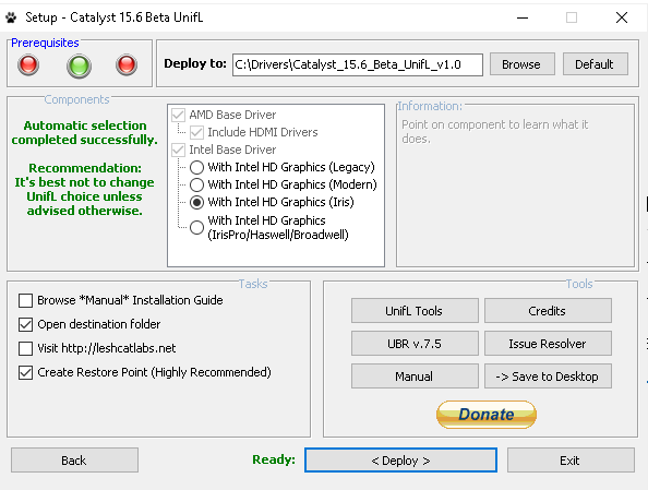

Eki Görüntüle 1127574
Böyle sorun alıyorum ne yapmam lazım?
Başlatmadan önce ki setup ayarlarından seçenek değişirmeniz gerekiyor hatırladığım kadarıyla içinde "point" geçen bir kırmızı tikli satır vardı onu yeşil yapın.
Ayar seçeneği böyle ne yapacağım ? (Sol üstte ki Prerequisites bölümünde ki tuşlara basınca yeşile falan dönmüyo)
Tamam hocam çözdüm galiba
