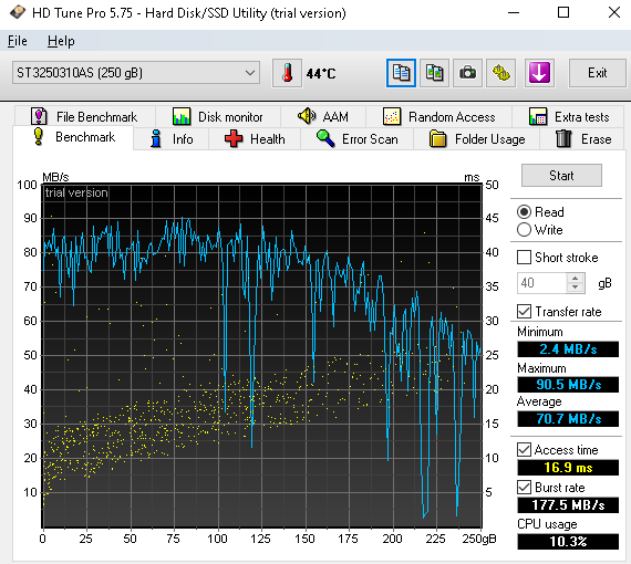

Merhaba, ben son zamanlarda CS:GO, GTA 5 gibi oyunlarda drop yemeye başladım. HD Tune'dan okuma testi yaptım, yazma yapamadım çünkü para istiyor.
Sizce bu değerler normal mi? Bazen yaptığımda en düşük okuma değeri 0.9MB gördüm.

Drop olan bölgelerde bad sector olabilir error scan yapmalısınız(quick scan tiki olmamalı). Eğer bad sector yoksa windows ayarlarından defragmantasyon yapmalısınız.
Drop olan bölgelerde bad sector olabilir error scan yapmalısınız(quick scan tiki olmamalı). Eğer bad sector yoksa Windows ayarlarından defragmantasyon yapmalısınız.
Dün defrag yaptım bir de HD Tune'dan health status ok diyor.

Badsector var gibi duruyor. Üst kısımdan health ve error scan bilgilerini paylaşır mısınız? Error Scan kısmında 🔽⏬
Eğer bad sector de yoksa dosya sistemi hataları olabilir önce CrystalDiskInfo verilerine bakın eğer sorun varsa sorun koduna göre çözüm bulalım eğer yoksa dosya sistemi hataları için CMD'den chkdsk yapın.

Çubuğu aşağı indirip tekrar paylaşır mısınız?
