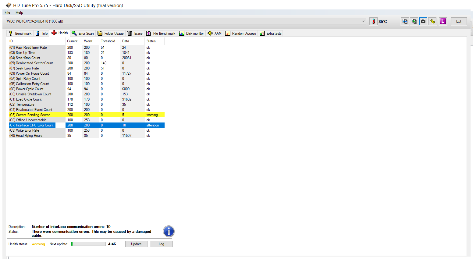

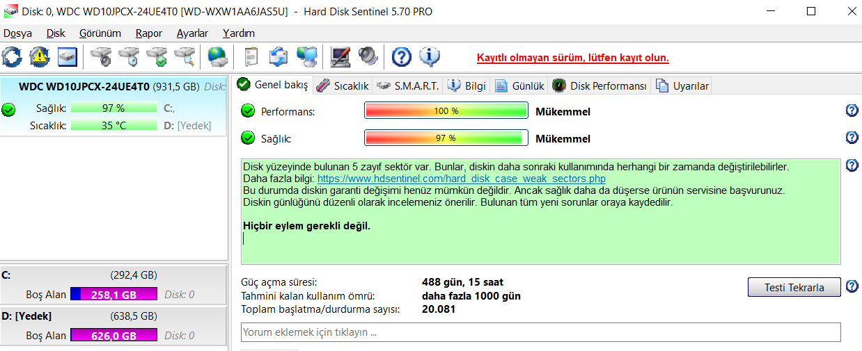

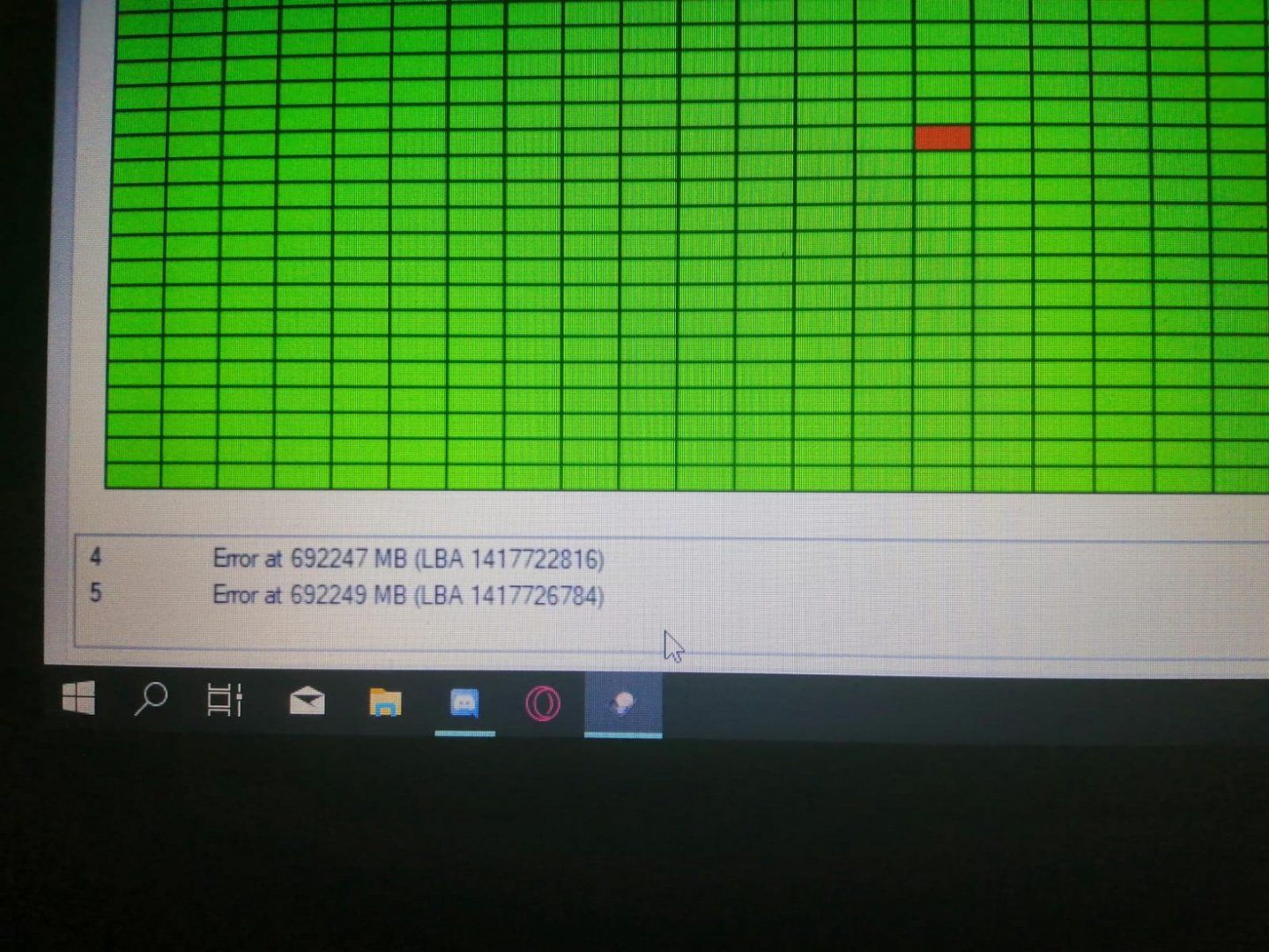

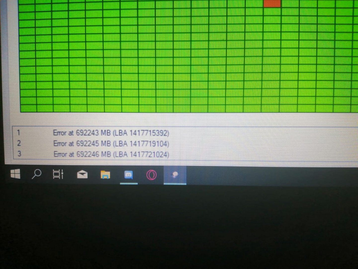

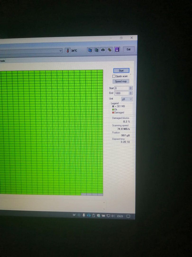

1 hafta önce HDD'me Windows 10 kurup HD Tune programı aracılıyla bir test yaptım ve 1 tane bad sectör sanırım yani kırmızı vardı ve altta görüleceği üzere 5 tane error yazan hatalı GB var sanırım. Bugün aynı yeri yeniden teste soktum ve kırmızının yanında bir tane daha kırmızı olduğunu gördüm ama hatalı yani error yazan GB'lar aynıydı ve 5 taneydi kafama takılanlar şunlar;
1-HDD mi HD regeneretor isimli bir uygulama varmış onunla düzeltebilir miyim?
2-Düzeltmezsem ne olur? (yani böyle kullanmaya devam edersem)
3-HD sentinel programıyla baktığımda %97 sağlık yazıyor ve 5 tane zayıf sektör var diyor bu 5 tane errorlu GB'lar bunlar mı?
4-HD Tune programında bir de hasarlı kablo gibisinden bir şeyler yazıyor bu nedir?
Düzeltebilirsiniz.
Windows'un kurulu olduğu yerden uzak olduğu için bir şey olacağını düşünmüyorum.
İkinci bölümde gibi gözüküyor sektörler yani yedek adlı birimde. O bölüme uzun biçimlendirme yaparsanız düzelebilir. İçindeki verileri de C'ye atarsınız.
Evet onlar.
Veri aktarım sırasında 10 kere sorun oluştuğunu söylüyor. Artmaya devam ederse diskin SATA ve güç kablosunu kontrol edip değiştirmeyi deneyebilirsiniz.

+ Olarak kırmızı şey sanırım bad sektör deniliyor 2 tane olmuş yarın yeniden test yapmam gerek var mıdır?
Onlar bad sektör değil sadece kararsız sektörler. 2 tane gözükmelerinin sebebi testi belirli bir yerden başlatmanızdan. Sayılarında bir değişiklik ve yanındaki sektörde bir sorun yok.
Yeni bir teste gerek yok.

HDD'nin sağlığı gayet iyi
Bad Sector'u düzeltemezsin çünkü bad sector kalıcı bir şeydir, sadece gizleyebilirsin ve böylece sistem bad sector'e veri yazmaz.
