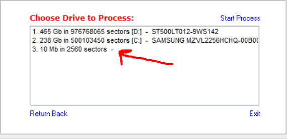

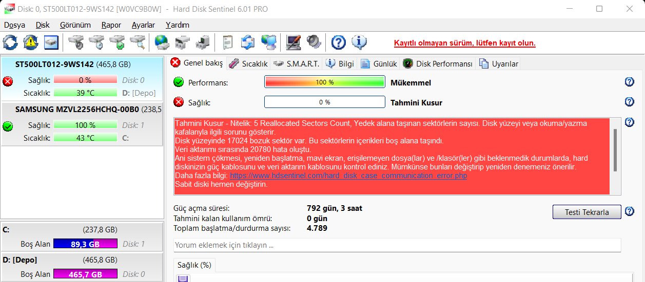

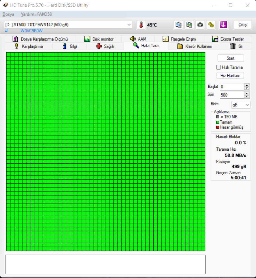

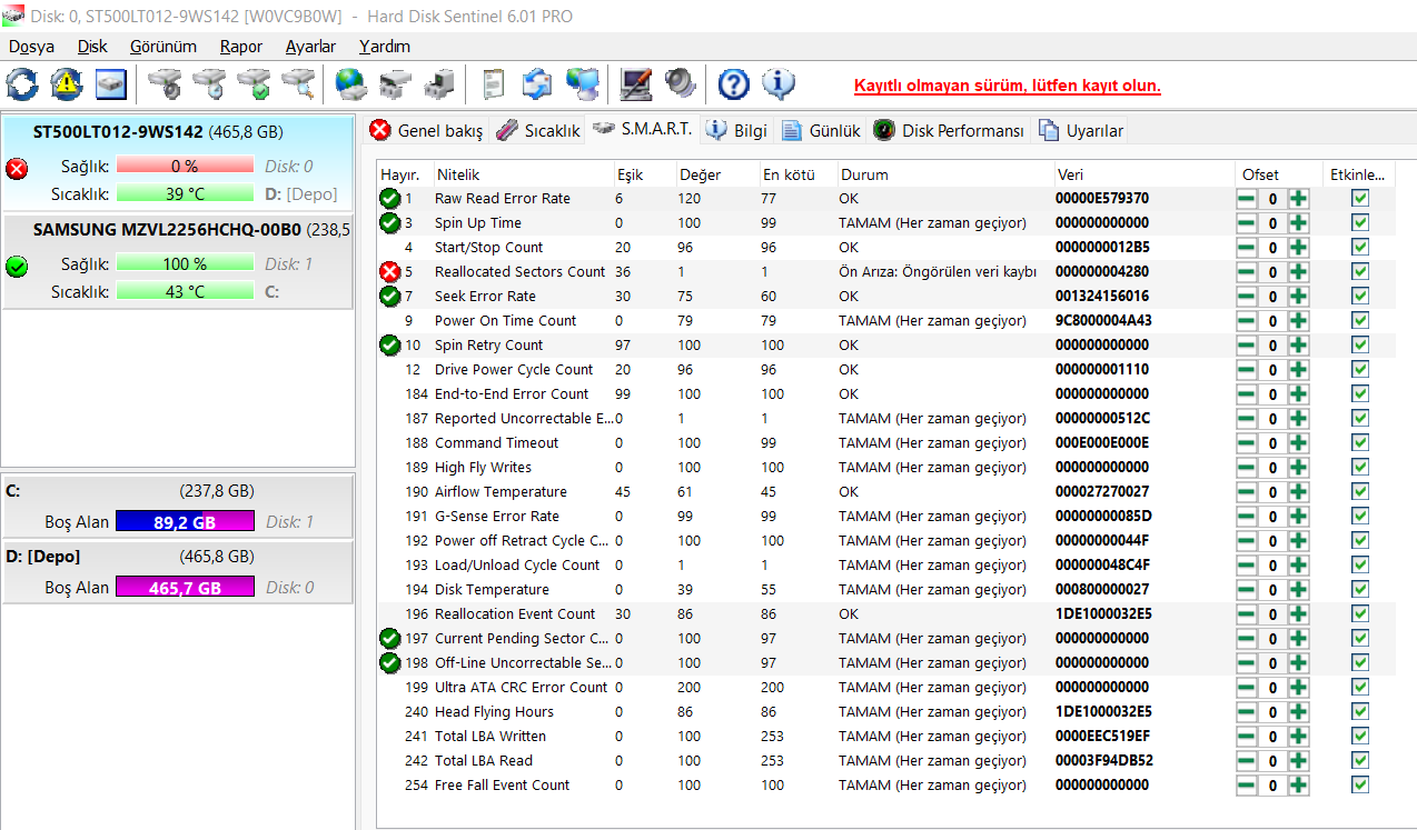

Benim sorunum depo olarak kullandığım diskte bad sector şüphesi ile HD sentinel ile kontrol sağladım. Ekte tüm resimleri ekleyeceğim disk sağlığım %0 çıktı ve 17024 tane bozuk sektör olduğu yazıyordu bende birkaç forumda araştırma yaptım HDD regenetors üzerinden tarama ve tamir etmeyi denedim fakat bad sectör bulamadı ve yaklaşık 170 tane delay sorunu olduğunu buldu. Daha sonra HD Tune Pro ile 5 saatlik bad sector taraması gerçekleştirdim fakat hiçbirtane bad sector bulamadım. Tüm.

-Bad sector var mı? Varsa HD Tune neden bulamadı?
-Bu diskin sorunu ne?
-HDD regenetors üzerindeki 10 MB'in 2560 sectors yazısı bozuk sectorlerin ayıklandığı anlamına mı geliyor?

Gözlemlerime göre diskiniz artık ömrünü tamamlamış.
HDD Sentinel uygulaması her ne kadar doğru bilgiyi kesin vermese de doğruluk payı bir o kadar yakın.
Hocam peki depo olarak kullanmaya devam edebilir miyim? HD Tune üzerinde bad sector bulunmuş olsaydı orayı RAW olarak ayarlayıp karantinaya alacaktım fakat sonuç bulamadı.
Dediğim gibi disk artık ömrünü tamamlamış. Depolama olarak kullanırsan bozulduğunda içindeki verileri kaybedeceksin.
Disk o sektörleri kapattığı için gözükmüyorlar. Her bozuk sektör testlerde gözükmez.
Yavaş sektörler bulmuş onlarda diskin kapattığı sektörler olabilir.
