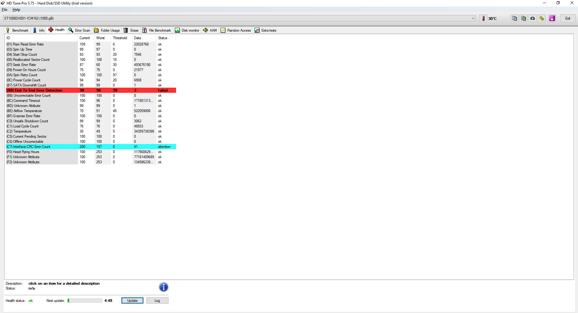

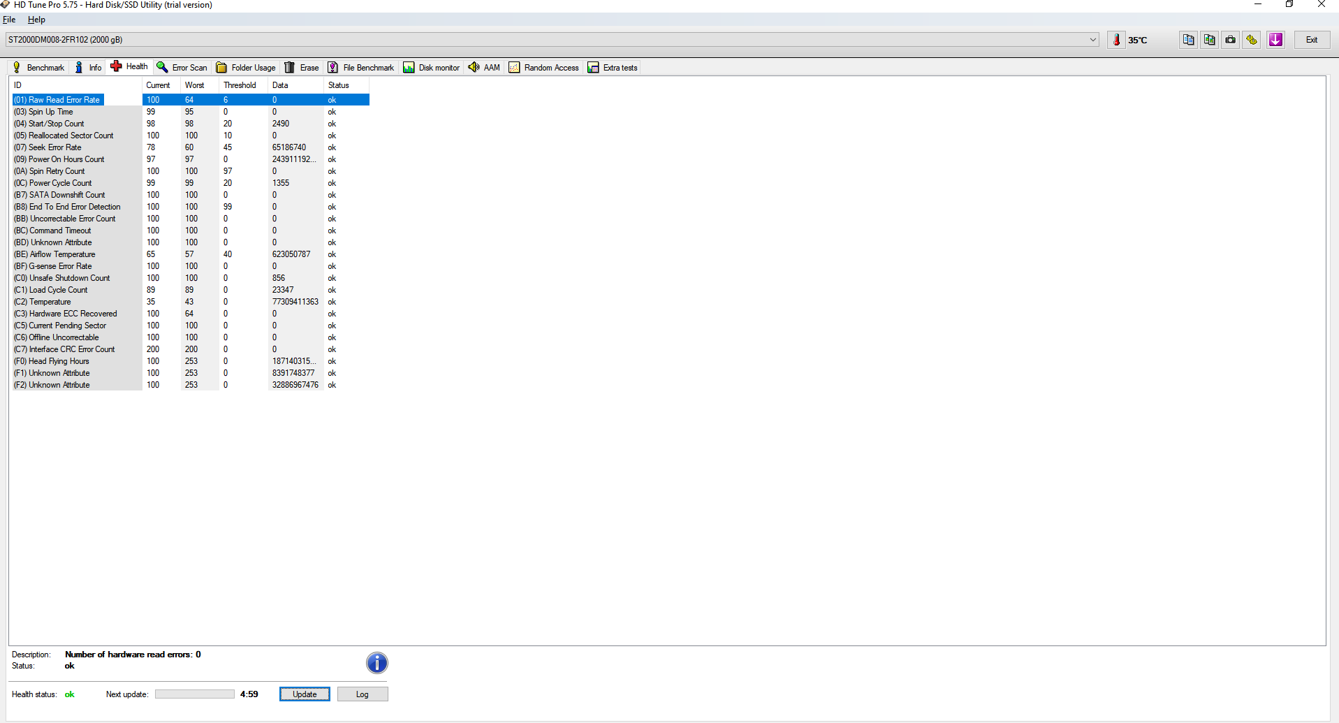

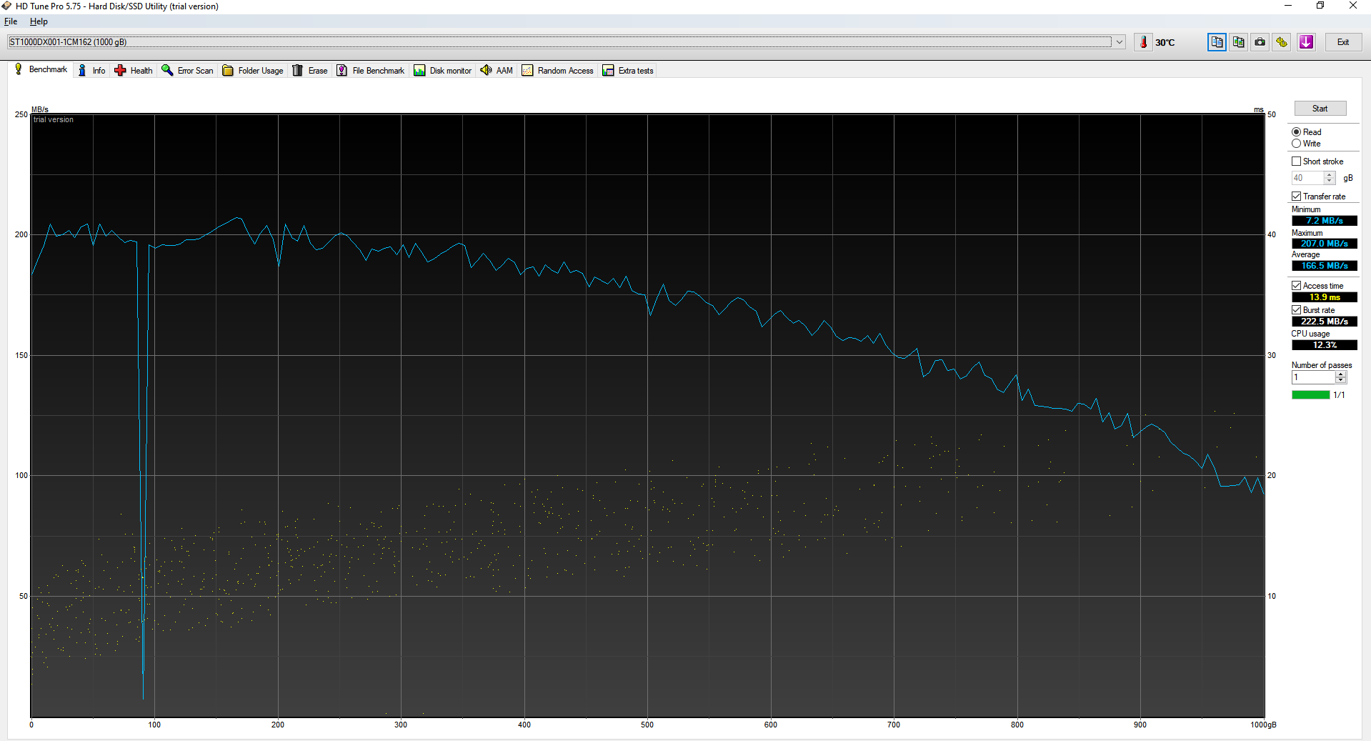

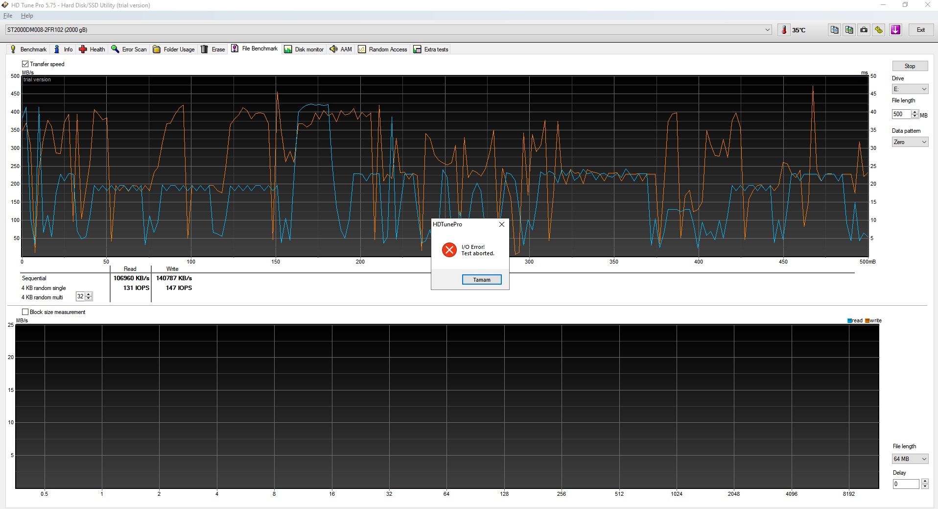

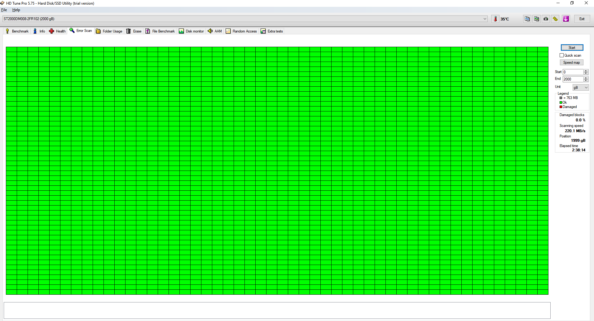

Başlıkta belirtiğim gibi HDD uygulamlar da bazen donma işlem sonlandırma gibi sorunlar oluşturuyor. Ayrıyeten çok yoğun çalışmaya başladığı zaman bip sesi geliyor. 6 aylık HDD sizce sebebi nedir 2 TB Seagate barrcuda 7200RPM. Bunu alma sebebim uygun fiyatlıydı ve sistemimde 1 SSD 2 HDD bulunuyor diğer HDD'im aynı durumdan muzdarip o yüzden bunu aldım aniden fiş çekmesin etmesin diye fakat 6 7 aydır o bipleyen bozulacak dediğimz HDD düzeldi. Şimdi yeni aldığım 6 aylık üründe bipleme donma kasmalar başladı.
Not: Ses kesinlikle E diskinden geliyor ama görünürde bir şey yok ne yapmalıyım?

İki diskte sorunlu modeller. Veri güvenliğiniz için disklerinizi değiştirmeniz gerek. İlla çözüm istiyorsanız ikinci diskin SATA ve güç kablosunu kontrol edin.
Evet biraz araştırdıktan sorunlu dısklermıs fakat şu anlık bir problem olur mu ufak tefek oyunlarda veya uygulamalar dediğim gibi donma yapıyor 1TB'lık HDD çöpe atabılırım veri yazması 7 MB kadar düşüyor fakat yeni aldığım 2 TB 6 aylık garantisi devam ediyor üründe bir problem var mıdır acaba.
