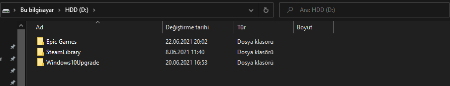

HDD'nin içindeki sistem dosyalarından kastınız nedir anlayamadım. Sıfır halinde içinde hiç veri olmadan gelir diskler. Onları harici darbe veya donanıma zarar veren virüsler dışında bozamazsınız diye biliyorum. 931GB olmasının sebebi Windows'sun 1GiB yerine 1GB olarak boyutlandırması. Yani 1000MB yerine 1024MB olarak gruplandırıyor. Bu da sanki diskin alanı azalmış gibi görünüyor. Benim diskim de öyle hatta;
İçinde de oyun dışında dosya yok.
Eki Görüntüle 1079611
Eki Görüntüle 1079613
Etkilemez, hatta LLF onların iyileşmesine katkı sağlar. Benim LLF yapma sebebim de zaten HDD'de çok bad sector olmasıydı. Çoğu iyileşti ama tek ayağı hala çukurda.
