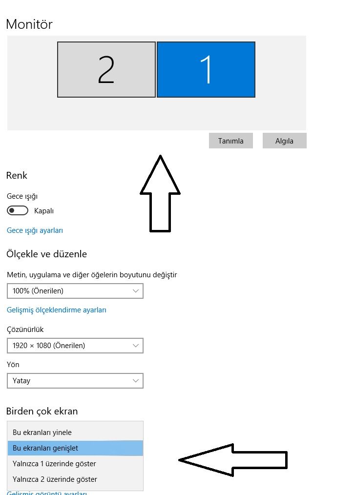

Windows10 1803 kullanıyorsan Masaüstü>Görüntü Ayarları yaptığında aşağıdaki pencere gelir.
Alttaki ayarı "Bu ekranları yinele" dersen iki ekrana da aynı görüntü gelir. Bak mesela ben "Genişletilmiş mod" ile kullanıyormuşum.
Eki Görüntüle 302967

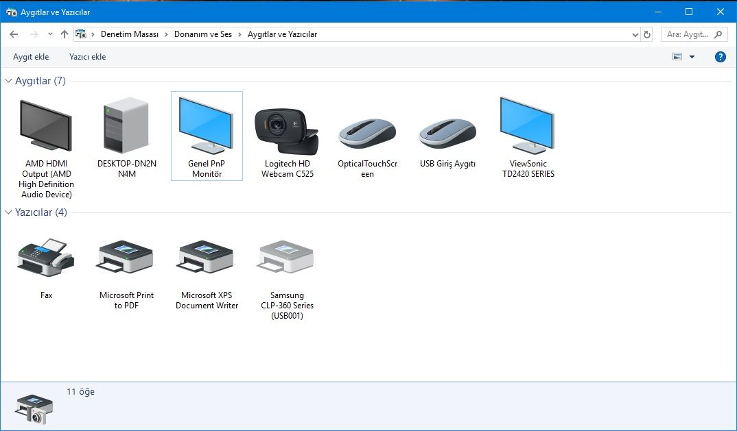

*Ben de acaba Ekran kartının HDMI girişi mi bozuk diye DVI + HDMI kablosunu aynı anda bağladım. Denetim masası > Donanım ve Ses > Aygıt ve Yazıcılar bölümüne girip baktığım zaman HDMI kablosunu okuyor ama ''Ses aygıtı'' olarak algılıyor HDMI kablosunu. DVI da ise ''Monitör'' kategorisinde algılıyor.

*Ve HDMI kablosunu bağladığım zaman bilgisayar monitör kablosu değil de sanki ses kablosu bağlamışım gibi “Aygıtlar ve Yazıcılar” kısmında “Ses aygıtı” şeklinde okuyor. Ama DVI kablosunu ise “Monitör” olarak okuyor.
Anladım seni, Aygıt ve Yazıcılar bölümünde bir anormallik yok, HDMI bağladığın için ses aygıtı olarak görmesi normal, ek olarak monitör kategorisinde başka bir aygıt da görünüyor kullandığın monitöre ait. Bir anormallik yok o tarafta.

Bendeki 2 monitörden teki HDMI olduğu için ek olarak AMD ses çıkışı olarak da bir aygıt görünüyor doğal olarak. Sen kabloyu bir elden geçir, haber et istersen.
