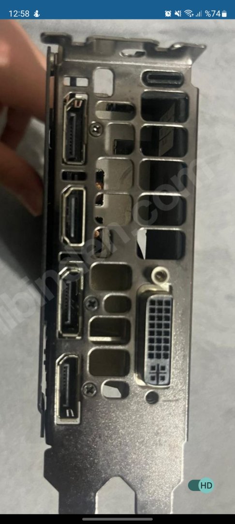

Monitörüm vga ekran kartı hdmi ve dp var sanırım. Internette baktığımda hdmi male vga male kablo vardı ve herkes memnun olduğunu söylüyordu.
