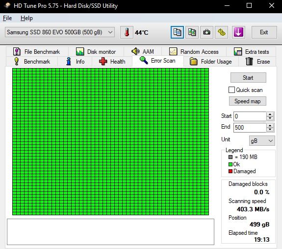

Her açılışta bu hatayı alıyorum. Geçmezsem sürekli C yani Samsung SSD'yi kontrol ediyor.
HD Tune Pro'da Error Scan'de yapıyorum. Bitince onu da eklerim.

Error Scan bekleyelim o zaman, büyük ihtimalle HDD'de sıkıntı var.
Açıkçası pek bilgim yok lakin yüzeysel olarak birkaç bir şey biliyorum. Elimden geldiğince yardımcı olmaya çalışırım.
Yok hata bulmuyor. 3-4 saniye "Scanning, and repairing Device (C:)" yazıyor ve açılıyor sistem.
O zaman hata yok 🙂 HD Tune ile tarama da yaptınız, bir sıkıntı çıkmadı. İsterseniz her açılışta tarama yapmasını durdurabilirsiniz. Şöyle bir konu buldum. Bir göz atın, çözüm bulunamamış gibi ama yine de bir göz atın.
Bazıları düşündüğüm gibi bir sorun olmamasına rağmen ''disk checking'' yapıldığını söylüyor. Bazıları da sorun olabileceğini düşünüyor ki biz zaten sorun kısmını eledik, HD Tune ile kontrol ettik.
