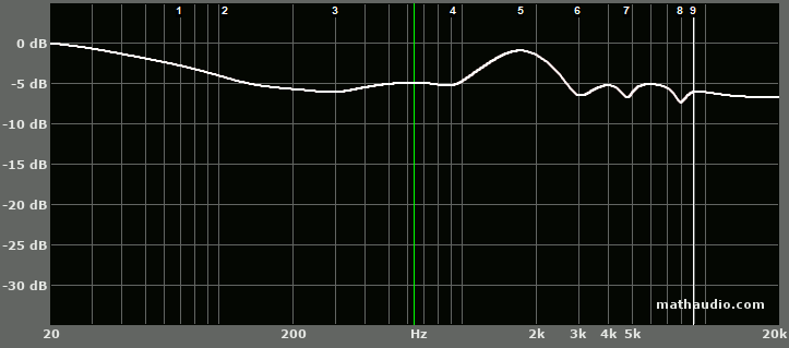

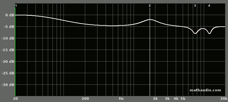

Ben bu PEQ ayarını kullanmıyorum daha farklı bir PEQ ayarı yaptım. İlk etapta parametrik şeklinde girdim fakat sonrasında kaydırıcı üzerinde son dokunuşlarla değişim yaptım net olarak parametrelerini ben dahil şu anda bilmiyorum. Zaten daha o PEQ tamamlanmadı üzerinde oynamalar yapacağım.
Benim yaptığım PEQ bu şekilde gözükmekte;
Bu da parametrelerini paylaştığım PEQ'in görünüşü bu şekildedir;
Eki Görüntüle 1925964
Eki Görüntüle 1925968
Reddit'teki parametreler daha iyidir onu kullanabilirsiniz alacaksanız.
