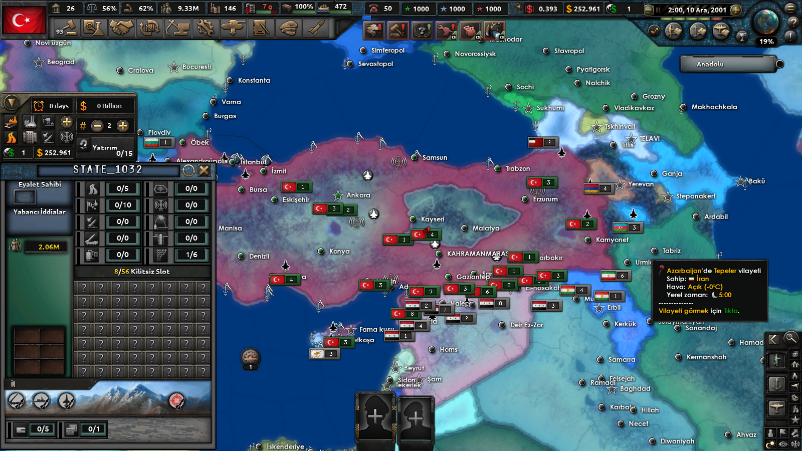

Arkadaşlar selam herkese, HOI4'te böyle bir sorunla karşılaştım, Anadolu'nun bir kısmı "koloni vilayet" diye geçiyor. Hiçbir şey yapamıyorum, sahibi olarak başkasını gösteriyor. Asker dahi geçiremiyorum, bu sorunu nasıl halledebilirim? İyi günler diliyorum.

Kullandığınız herhangi bir mod var mı acaba?

Annex edebiliyorsan bence direk annex et.

Genelde Anadolu'nun o bölgelerinde bu olayın yaşanması için komünist devrim olması lazım ve sizinde barış anlaşmalarıyla o bölgeleri oraya vermeniz lazım böyle bir durum yaşanması için. Fakat günümüz modunda ilk defa görüyorum bunu muhtemelen saldırmazlık paktı vardır bitince direk annexle orayı.

save bozulmuş büyük ihtimalle ama belki hileyle düzeltebilirsin.
é tuşuna basarak hile sekmesini aç (esc nin hemen altında) sonra şunu yaz
setowner TUR [Eyalet ID'si]
eyalet idsi büyük ihtimalle 1032 ama tam emin değilim

Evet ''millenium dawn'' vs. kullanıyorum.

Denedim hocam maalesef etki etmedi...

Annex yaptım ama işe yaramadı maalesef, aksine tüm birlikler silindi.

Annex denemiştim, bunu hiç denemedim. Deneyip yazacağım.
Sanırım save bozulmuş dostlar. Ne yapsam düzelmedi, oyun bugün güncellenmiş idi. Eski sürüme alınca çözülür diye düşünüyorum ama o halde de mod'lar çalışmıyor. Yapacak birşey yok yeni save açmak lüzum oldu. Teşekkür ederim yardımlarınız için.
